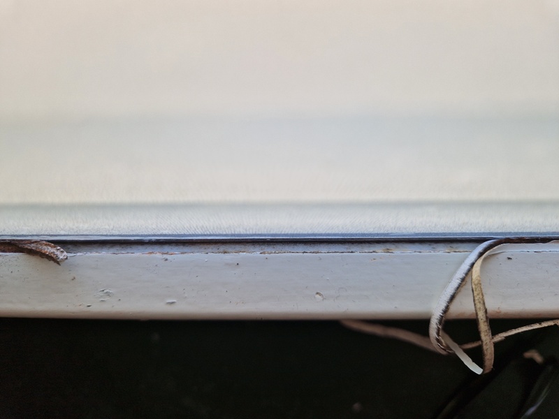

Het kozijn in de badkamer is aan de binnenkant toe aan een nieuw laagje verf. Nu vraag ik me af wat ik het beste met de kitranden tussen hout en glas kan doen. Op een aantal horizontale punten lijkt de verf verdwenen. Vermoedelijk omdat daar het vocht wat blijft hangen.
Afbeeldingslocatie: https://tweakers.net/i/6tFJuRHl_0ZjoUTmvfRRlMcg4tk=/800x/filters:strip_exif()/f/image/4PuG8TqQiEbQ4W4biRiRquYH.png?f=fotoalbum_large
Afbeeldingslocatie: https://tweakers.net/i/fCh7Q1Y090K1B1mYSVOXFRt2R_c=/800x/filters:strip_exif()/f/image/SEWMsWBGJypd57zLSoEXNOfB.png?f=fotoalbum_large
De verticale delen zien er, wat mij betreft, nog gewoon prima uit.
Afbeeldingslocatie: https://tweakers.net/i/b90zBkuiAN0vT42GZIEPYf3qeYc=/x800/filters:strip_exif()/f/image/NhLnrodGwLN9h7wysUiKR208.png?f=fotoalbum_large
Tikken/kloppen op het hout klinkt eigenlijk overal hetzelfde, ook op de horizontale delen die er minder fraai uitzien, dus m'n vermoeden is dat het hout zelf nog in orde is.
Hoe kan ik vaststellen of horizontale (kit) delen nog in orde zijn en wat kan ik er vervolgens het beste mee doen om ook die weer netjes te krijgen?

Eruit snijden en opnieuw doen?

Dat was mijn eerste gedachte inderdaad ook, maar de kleur van de resterende naad deed me wat twijfelen.
Maar inderdaad, die naad komt er eenvoudig in z'n geheel uit zo lijkt het. Simpelweg op 't verkeerde been gezet dus door hoe 't eruit ziet.

Er uit trekken inderdaad. En als het even kan, zorg dan dat de kit geen kuiltje vormt, maar met een ronding vanaf raam naar het houtwerk. Dan loopt het vocht via de kit weg over het geverfde hout, en blijft het niet op de kitrand liggen. Een voegstrijker is daarbij je grote vriend :)
