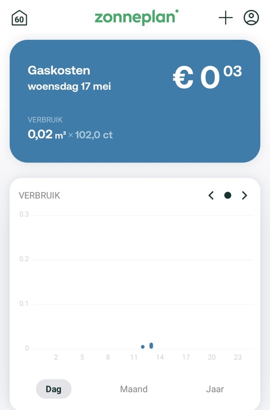

Wij wonen nog niet zo lang in ons nieuwe huis en sinds een maand hebben wij Zonneplan, waarmee ook per uur wordt weergeven wat je verbruik is. Nu viel ons op dat er tijdens onze vakantie hele kleine hoeveelheden gas gebruikt worden (0,02m3) per dag.
Hier een voorbeeld:
Afbeeldingslocatie: https://tweakers.net/i/WaVV2020wvm0pAKKRvCY6fDmZzk=/x800/filters:strip_icc():strip_exif()/f/image/IL0u8o5Y9qcLnPHMPu8CbgnR.jpg?f=fotoalbum_large
Nu houden wij het beter bij, en zien we ook dat er in nachten ook kleine hoeveelheden worden gebruikt (vannacht bijv. 0,01m3). De kachel staat uit, wij hebben niet gekookt en ook niet gedoucht om die tijden. Daarbij zou dat ook een grotere hoeveelheid gasgebruik met zich meenemen.
Het verbruik gaat niet om veel, maar ik had gelezen dan er bij gas geen sluipverbruik mag zijn. https://www.bnnvara.nl/ka...oom-verbruikt-hoe-kan-dat
Nu vroeg ik mij af, is die kleine hoeveelheden gebruik toch ‘normaal’ omdat de cv ketel bijvoorbeeld ingeschakeld moet blijven? Of is het toch goed hier eens een keer naar te laten kijken?
Dank jullie wel alvast!

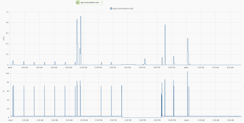

Ik heb gisteren Liander laten komen. Er was geen meetbaar drukverlies bij mijn gasmeter, maar de elektronische sniffer bevestigde wat ik zelf ook rook, er lekte gas op de koppeling van de slimme gasmeter en de gasleiding in huis. De ingaande koppeling met het gasnet van buiten was wel lekdicht.
Daarna mocht de hoofdkraan weer open. Aangezien er toch iedere anderhalf uur een liter of vijf verbruikt werdt, heb ik naar de ECO stand van onze nieuwe ketel gezocht. Na gisteravond nog geen verbruik meer gezien.
Afbeeldingslocatie: https://tweakers.net/i/2J_3K9-joXeTWbVXJn8TSVMJdyQ=/800x/filters:strip_exif()/f/image/IZz0cWEkQ0oWBXCFG7el9AHb.png?f=fotoalbum_large
Rond half vier gisteren: gaskraan uit, CV uit
Rond half vijf: controle Liander
Even na zes: snijbonen koken
Half negen: de ketel weer aan, met DP200 op 2 (Remeha Tzerra Ace)
In de nacht: geen verbruik meer te zien.

Allen bedankt voor de reacties!
Zojuist alle reacties doorgenomen en ook direct waar mogelijk gekeken hoe het er voor staat. Hierbij enkele antwoorden.

Dank beide, zojuist de ketel gecheckt en de eco tap comfort staat idd aan. Voor nu heb ik hem uitgezet om te controleren of dit de reden van het gebruik is.

_nethack schreef op zondag 4 juni 2023 @ 13:24:
Wat heb je voor thermostaat? Op mijn ketel staat de comfortstand uit, dus die verbruikt niet continu om hem warm te houden.
Desondanks stuurt mijn Google Nest thermostaat elke zoveel tijd de ketel aan tot opwarmen van het tapwater voor legionella preventie.
(Dat doet hij zo te zien elke 48 uur wanneer er in de tussentijd te weinig warm water is gebruikt)
Mogelijk bij jou ook zoiets?
Beneden is het een Honeywell Modulation. Deze staat op zelf instellen en op 10 graden. De schemastand die er op zit staat uit. Voor de bovenverdieping is het een Honeywell Round, ook deze staat nu op 10 graden.

Hoi allen,
Hierbij een update, sinds de eco tap stand is uitgeschakeld is er geen ‘sluipverbruik’ meer te herkennen. Zowel op de gasmeter als in de app is wordt er geen gasgebruik meer weergeven op momenten dat wij niet hebben gedoucht of gekookt.
Dank alles voor de snelle hulp!
