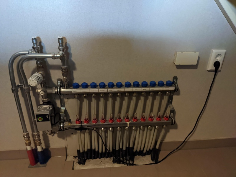

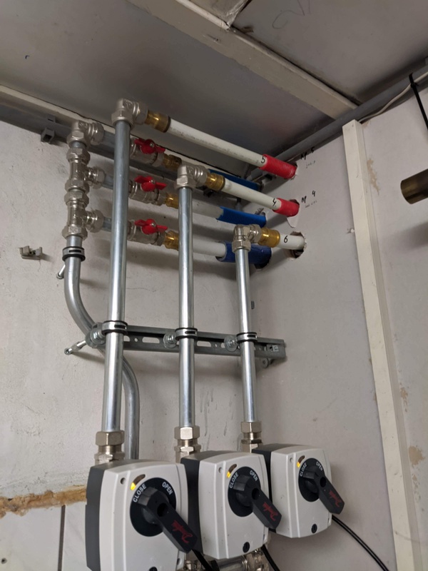

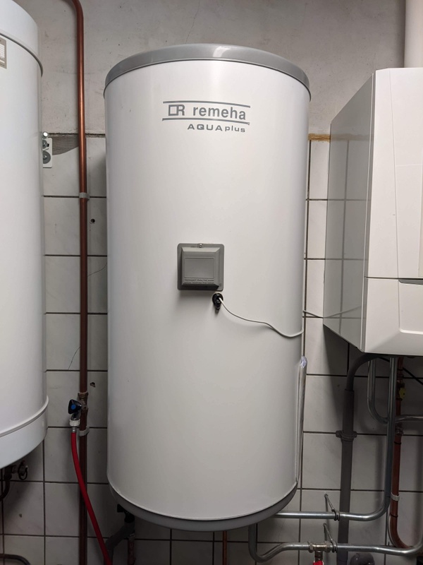

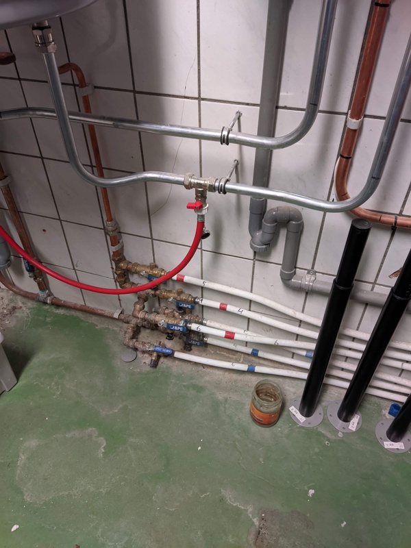

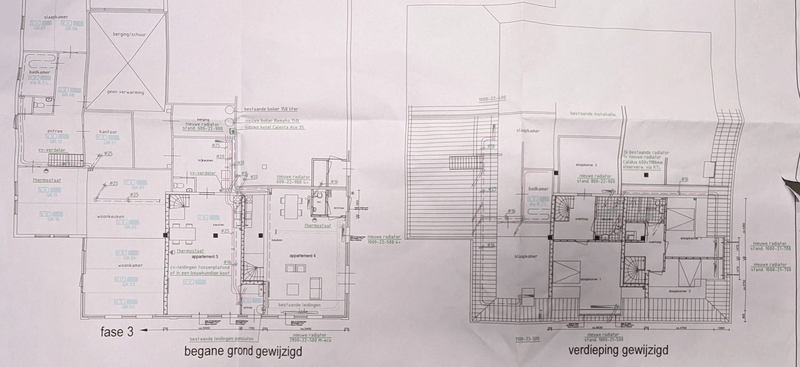

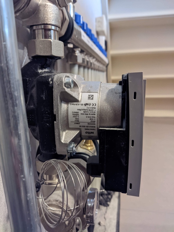

Installatietekeningen
Afbeeldingslocatie: https://tweakers.net/i/FIb0hJPpSSc13-jyjEkSSA7WZO4=/800x/filters:strip_exif()/f/image/72l0iapM1FvFAwgFIGQhnBIC.png?f=fotoalbum_large
Afbeeldingslocatie: https://tweakers.net/i/pk1l59Yd3K9KsllJC8gCGvEVIvo=/800x/filters:strip_exif()/f/image/ReUrpJyZcynCHDiA0vdJCZEC.png?f=fotoalbum_large
Afbeeldingslocatie: https://tweakers.net/i/WRuHzIqMFsNZKvfRoDWynGC-obU=/x800/filters:strip_icc():strip_exif()/f/image/Z3W4YulWsamAjQWRoWu3z7EY.jpg?f=fotoalbum_large
Afbeeldingslocatie: https://tweakers.net/i/u6p8btkozhw_MIU-SlUos4PDtyE=/x800/filters:strip_icc():strip_exif()/f/image/hixVOBtCo5ss4iNTMnPkcwOy.jpg?f=fotoalbum_large
Afbeeldingslocatie: https://tweakers.net/i/vdXweT2oxGZhYnFU4T-tCtwQOUs=/800x/filters:strip_icc():strip_exif()/f/image/FJa8c5lO4FPCDvDYPwWpt5U4.jpg?f=fotoalbum_large
Afbeeldingslocatie: https://tweakers.net/i/pTblOT5SMcBXEi8TZ2MtY7512GQ=/x800/filters:strip_icc():strip_exif()/f/image/nAqpbQTdM94AOQevFeBJj2fz.jpg?f=fotoalbum_large
Afbeeldingslocatie: https://tweakers.net/i/aTJhwXXdEDop0FBGencIe53hDy4=/x800/filters:strip_icc():strip_exif()/f/image/KPjac3CMe1hCIqxfw26Zvu0c.jpg?f=fotoalbum_large
Afbeeldingslocatie: https://tweakers.net/i/PKcj-0T3uM_ZV1D2Trk6fMBuDZg=/x800/filters:strip_icc():strip_exif()/f/image/jX0Mq7kvQvZFnz4iCXlyeptN.jpg?f=fotoalbum_large
Afbeeldingslocatie: https://tweakers.net/i/LJWrefvAAsi4Gv9UpCrcpNtGo9Y=/full-fit-in/4000x4000/filters:no_upscale():fill(white):strip_exif()/f/image/X41DFrGV3bD09CO7HFAttSm5.png?f=user_large

Die afgifte, warmteverlies en leidingen van 1,2,3 vereist wat planning ivm toegang tot woningen dus dat laat nog even op zich wachten.
App 123 lenen zich in mijn ogen perfect voor een cascade van twee WP ipv drie losse WP. Dat scheelt geld, pendelen en omdat ze radiatorgestookt zijn is relatief meer systeeminhoud per WP ook wel handig voor defrosts en flow. Ze hebben (geschat) max 700 m3 verbruik per jaar per unit dus met 2x5kW zou het lukken. De afgifte, leidingen en warmteverliezen zullen het bepalen.
App 456 is de technische tekening bijgevoegd inclusief afgifte.
App 4 heeft radiatoren, is het verst verwijderd van de technische ruimte en er liggen een paar lange 16mm toevoer in de muren/plafonds. Hier is dus de grootste uitdaging wat betreft afgifte en flow.
App 5,6 hoofdverwarming VV en op de verdiepingen slaapkamers met radiatoren. Aanvoer 25mm staal naar de verdelers maar (zoals gebruikelijk) bottleneck leiding naar boven met onderbemeten radiatoren.
Verdelers ombouwen geen probleem om uit te besteden. Ook kan er prima een 2x300l SWW geplaatst worden in die joekel van een technische ruimte.
