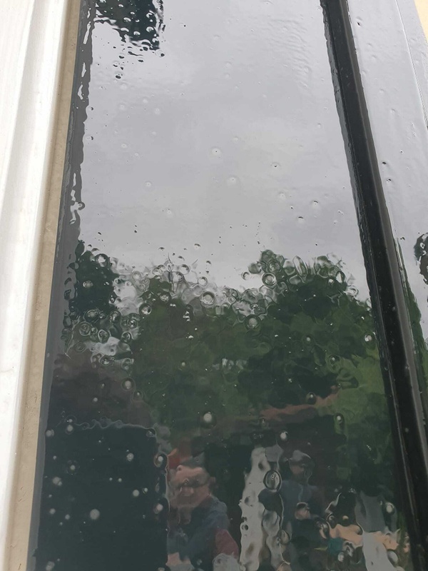

Hallo allemaal,
Nieuw hier, dus vergeef mij als ik dit bericht elders had moeten plaatsen.
Wij hebben het huidige houtwerk flink opgeschuurd; ontvet met Ammonia, in de primer/grond gezet (zie foto). En daarna weer opgeschuurd, ontvet, en in Rubbol XD high gloss.
Zie onder het resultaat: niet zo goed.
Nu aan het kijken of ontvetten met st. marcs beter gaat werken.
Heeft iemand dit eerder meegemaakt? Tips?

Ziet eruit als siliconenbesmetting.
Schoonmaken en ontvetten doe je trouwens vóór het schuren, anders schuur je de verontreiniging in je hout.

Niet goed ontvet, siliconespray over je hout of wat dan ook. Je voorbehandeling deugt in eider geval niet.

Temperatuur te hoog? In volle zon geschilderd misschien? Deze blaasjes heb ik zelf eens gezien na schilderwerk tijdens de zomer in de zon en dat waren professionele schilders.
Schoonmaken & ontvetten, na schuren niet opnieuw ontvetten (dat houdt in dat je ammonia moet gaan afspoelen, wat het effect van schuren teniet doet volgens mij).
[ Voor 18% gewijzigd door DeBolle op 02-06-2023 12:13 ]

DeBolle schreef op vrijdag 2 juni 2023 @ 12:12:
Zijn geen blaasjes. B)

Ik had jaren terug iets vergelijkbaars op mijn witte deur. Dit kwam doordat het na het schilderen ging regenen, en ik het zonnescherm niet ver genoeg had uitgedaan. Is dit niet gewoon van waterspetters?
Is schuren na de grondlaag niet al lang overbodig trouwens?

Sileconenbesmetting noemen ze ook weleens 'visogen'.
Bij het volgende stuk paar druppels van dit gebruiken. Kost niet veel en scheelt een hoop gedoe.
https://www.onlineverf.nl...anti-siliconen-vloeistof/

Nyarlathotep schreef op vrijdag 2 juni 2023 @ 12:17:
Na de grondlaag ga ik er vaak alleen met een scotchbrite overheen. Dat is vaak genoeg voor een goede dekking.
Zoals @ThinkPad zegt. Dit ziet eruit als siliconenbesmetting. Nooit je sloten met siliconenspray smeren. Dat heb ik ook op de harde manier moeten leren.

Cheesy schreef op vrijdag 2 juni 2023 @ 12:20:
Deze inderdaad.
Ik heb exact hetzelfde gehad met dezelfde verf. Paar druppels hiervan door de verf en stukken minder. De plekken die nog wel bleven zijn nog een keer gedaan en toen was alles weg.

Waarom smeer je een alkyd-primer over een watergedragen primer heen?
En sowieso, waarom smeer je een primer over een primer heen?
Op goedgeschuurd hout gebruik ik gewoon steeds dezelfde verf, in twee of drie lagen, waarbij ik dan de eerste laag eventueel iets verdun (met water of peut, afhankelijk van de verf natuurlijk).

uit laten harden, ontvetten, volledig kaal schuren, ontvetten, sikkens rubbol primer (voor buiten) erop, uitharden, ontvetten, licht opschuren, ontvetten, sikkens rubbol XD aflak erop. Dat is denk ik de enige manier om deze ramp op te lossen ;)
is al gezegd maar je gebruikt watergedragen primer op een alkyd gedragen primer. zorg ook dat je schone schuurpads gebruikt. niet in de volle zon. en gebruik eventueel een ontvetter die silicone tegen gaat. anders gewoon st marcs.

De opbouw van je verflagen klopt niet helemaal conform de Sikkens voorschriften.
1e laag Grondverf: Sikkens primer
2e laag Sikkens EPS ( al in kleur aanbrengen)
3e laag XD Gloss
Of
1e laag Sikkens Primer Plus of EPS in kleur (afhankelijk van de huidige ondergrond)
2e laag XD Gloss
Mijn ervaring leert dat XD zelf niet zeer goed dekkend is maar wel een hele mooie afwerklaag.
Meer info? zoek even naar: Sikkens Rubbol XD TDS (technisch info blad) daar staat de verflaagopbouw beschreven per situatie.
Nieuw of kaal gemaakt houtwerk:
Licht opschuren en het geheel voorlakken met bijvoorbeeld Rubbol EPS,
Rubbol EPS Thix of Rubbol Primer Extra.
Geheel licht schuren en het geheel aflakken met Rubbol XD High Gloss.

TooTall_NL schreef op vrijdag 2 juni 2023 @ 12:25:
Deze inderdaad.
Vervelend probleem inderdaad! Succes!
Dit dus. Die Avis zooi werkt. Kwam inderdaad bij mij waarschijnlijk door slotspray ooit eens gebruikt om de sloten te ontdoen van zand en stof..
https://www.gamma.nl/asso...BEgIxXvD_BwE&gclsrc=aw.ds
Of had ik nu ook ooit nog eens wd40 gebruikt :F
