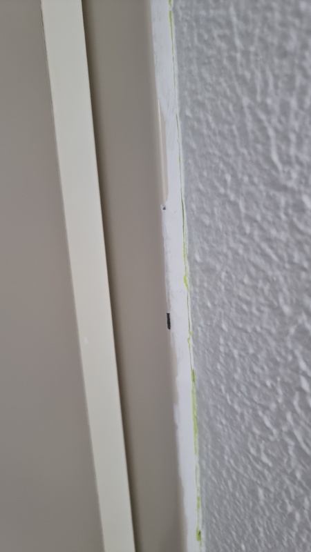

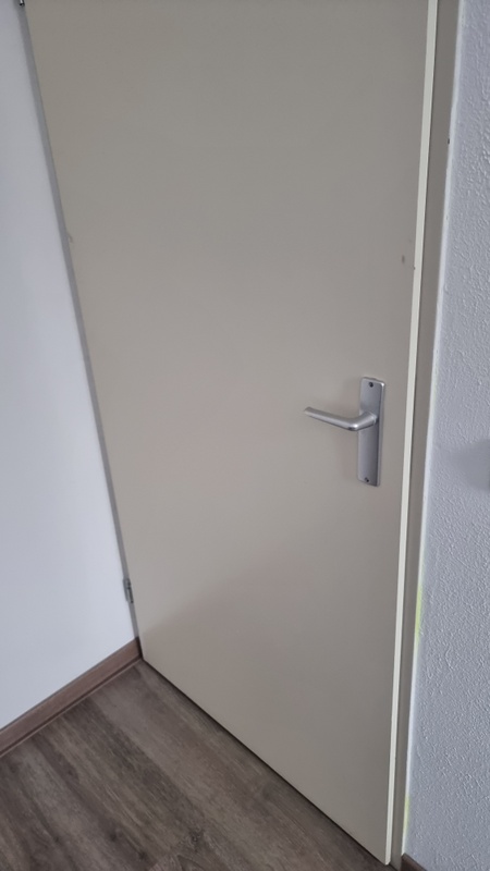

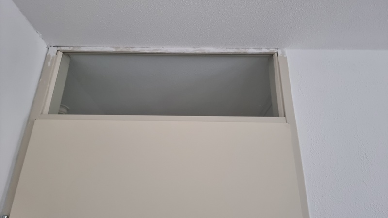

De vorige bewoners hebben één van de kozijnen vol gekladderd met muurverf. Eraf krabben zonder het kozijn te beschadigen lijkt onmogelijk. Met wat zoeken op Google word ik helaas ook niet wijzer.
Ik ben voorlopig vrij van werk en wil graag de kozijnen voorzien van een nieuwe laag verf, echter zonder een goede tip hoe ik de muurverf eraf krijg ben ik volgend jaar nog steeds bezig met dit eraf krabben.
Nu bedacht ik me dat ik vast niet de eerste Tweaker ben die tegen dit probleem loop, zijn er mensen met ervaring hoe ik dit eraf krijg zonder het kozijn te beschadigen? Het zijn (metalen?) kozijnen. Zie foto’s.
Afbeeldingslocatie: https://tweakers.net/i/RquQ4G5neihs0hdgFLQtnKXY2BM=/x800/filters:strip_icc():strip_exif()/f/image/15EFuGRqJjxLJAizTFgeY0gO.jpg?f=fotoalbum_large
Afbeeldingslocatie: https://tweakers.net/i/qlQAhb1JZE5RO9QhKEtD8iDLsFk=/x800/filters:strip_icc():strip_exif()/f/image/76t3zw9cDsWsDiO4PwPivDfq.jpg?f=fotoalbum_large
Afbeeldingslocatie: https://tweakers.net/i/-kv9wtQKMTH9yEWbxZwlEjsYXmM=/800x/filters:strip_icc():strip_exif()/f/image/Uo1vQBO5uLGupN6wDX08Zoe8.jpg?f=fotoalbum_large
  • Yaay
  • Registratie: Januari 2022
Ik denk dat je de beste kans hebt dit schoon te krijgen door een afbijtmiddel te gebruiken.
  • dimi_v
  • Laatst online: 00:40
Met een sopje en schuurspons komt het er wel af
  • Jarno
  • Laatst online: 22-10 12:41
St. Marc proberen.
  • pman63
  • Laatst online: 01:11
Als het latex is (maar ook witkalk) dan krijg je dat er gewoon met warm water een oude doek en spierkracht er af.
  • JukeboxBill
  • Laatst online: 10:38
Je hoeft niet bang te zijn om het kozijn te beschadigen. Die zijn vanuit de fabriek voorzien van een sterke verflaag.
Belangrijker is hoe je de verf op de muur beschermt, voor zover dat belangrijk is.
Helaas is dit soort knoeiwerk alleen te herstellen met tijdrovend poetswerk.
