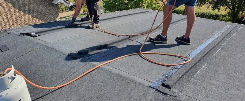

Een aantal jaar geleden wisten monteurs mij ook niet met vertrouwen te vertellen wat ze met mijn dak aanmoesten.
Uiteindelijk heb ik een dakdekker balken laten plaatsen op het dak. De balken zijn met lange schroeven door de isolatie en onderliggende planken in de dakbalken geschroefd. Vervolgens zijn de balken weer netjes ingepakt in bitumen.
Hierop zijn de aluminium profielen voor de zonnepanelen gelegd en vastgezet in deze balken.
Afbeeldingslocatie: https://tweakers.net/i/wdCz8sljbSRpL9iP4J83Kmgs26c=/800x/filters:strip_icc():strip_exif()/f/image/DlDSCTyTRH4Fk2Iksi0usfx3.jpg?f=fotoalbum_large
Het is niet voordelig voor de terugverdientijd, maar ik vond het destijds wel beter dan een groot aantal schroeven door de bitumen en isolatie heen jagen met het risico op lekken.

het balkensysteem van @FrenzyFreak is een prima oplossing. Die losse haken schroeven en dan afkitten zou ik niet willen. Daar blijft teveel beweging in mogelijk als de isolatie dikker is dan 4 cm.
