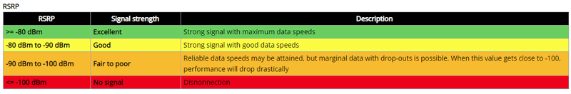

Zou je eens in de telefoon *3001#12345#* willen intypen en dan op bellen klikken, dit opent het cel service menu. Als je op Cell By Band klikt zie je alle banden die de telefoon opvangt van de provider, als je dit vergelijkt met de SE zouden de zelfde banden hier moeten staan. Mocht dit niet zo zijn is toch echt een antenne of het modem zelf defect.

Roy Tollenaar schreef op donderdag 1 juni 2023 @ 16:40:
Dat had ik ook al gedaan. Alleen is het menu op de SE anders dan op de 13.
Hoe dan ook lijkt de 13 alle banden te ondersteunen die ik ook op de zendmast zie staan zoals bijv band 3, 8 en 13.
Als ik dan naar de waardes kijk zie ik bv dit:
rsrp: -113dBm
rsrq: -14dB
sinr0: -200dB en soms 37
sinr1: -200dB en soms 74
Wat ik zo heb kunnen achterhalen zijn dat echt hele slechte waardes voor de verbinding. Alleen deze kan ik niet terug vinden op de SE en daarmee vergelijken.

matty___ schreef op donderdag 1 juni 2023 @ 16:45:
rsrp: -113dBm
rsrq: -14dB
Dit zijn inderdaad lage waarde, na even googelen op dit tabelletje gekomen. Afbeeldingslocatie: https://tweakers.net/i/1oN9OMFG87QimUoQm7egSc9AWJo=/800x/filters:strip_exif()/f/image/JvzWS5yJnRr7zFzi3rsR9ng8.png?f=fotoalbum_large

Roy Tollenaar schreef op donderdag 1 juni 2023 @ 16:48:
Dit zijn inderdaad lage waarde, na even googelen op dit tabelletje gekomen. [Afbeelding]
Net even buiten in de tuin wordt het net -99 dBm. Ook niet echt geweldig.

Overigens net bij mijzelf gekeken wat het bereik is, hij beweert dat ik de volle 4 streepjes bereik heb, en ik haal 188mbps down en 44mbps up op 4G (5G resulteert alleen in lagere ping)
Maar als ik wat dieper graaf krijg ik een ander beeld
rsrp: -104dBm
rsrq: -14dB
sinr0: -200dB
sinr1: -200dB
Ik heb Vodafone icm met een 13 Pro en de mast staat letterlijk tegenover onze appartement, geen idee of dat de oorzaak is.
Alle cijfers terzijde heb ik geen last van slecht bereik hier verder.
[ Voor 12% gewijzigd door Mizgala28 op 02-06-2023 11:02 ]

rsrp: -104dBm
rsrq: -14dB
sinr0: -200dB
sinr1: -200dB
Alle cijfers terzijde heb ik geen last van slecht bereik hoer verder.
Dat is dan wel weer goed om te weten dat de rsrp en wat op internet te vinden is qua waardes niet helemaal lijkt te matchen
