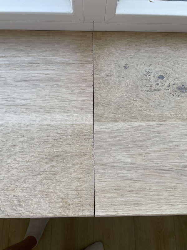

Wat is de mooiste/praktische manier om een kleine kier van ongeveer 1 mm tussen twee op maat gezaagde eiken vensterbanken in het midden van het dakkapel te dichten? Ik heb twee opties gehoord: de kier zo laten en opvullen met kit in dezelfde kleur als het hout.

Kitten en dan een kleedje of een plantje erop zetten. Of iets anders wat je mooi vindt.

Hoe dan ook ga je de kier zien, helemaal omdat de nerf van het hout niet doorloopt naar de andere plank.
Ik zou zelf de kier breder maken (10-15mm) en er een stuk "accent" hout inzetten, zoals walnoot of padoek

Ja klopt. Het is meer om het gat te dichten dan optisch de illusie te wekken dat het 1 vensterbank wordt, want dat gaat nooit lukken natuurlijk. Vind het wel een interessante suggestie van je. Own de kier zeg maar :)

En qua kleur? Wit, zwart, houtskleur?

Je zou een wig kunnen maken van eikenhout en die ertussen kunnen doen zodat de kier weg is. De nerf loopt dan niet door, maar omdat het contrast met de zwarte kier weg is, ziet het er een stuk beter uit (in mijn beleving).

Voor de vloer heb ik deze kit gebruikt: https://www.hornbach.nl/p...del-eiken-290-ml/8668366/ best aardig qua kleur

Meloenen schreef op donderdag 1 juni 2023 @ 10:24:
Ik ken een wig alleen als een taartpuntje van hout, hoe bedoel je dat hier?

Ik heb een kier tussen 2 eiken vensterbank delen in de woonkamer opgevuld met zwarte kit.
Houtkleurige kit/opvulspul krijg je nooit zo goed als de eigen kleur vind ik en zou me er alleen maar aan ergeren. En de accentkleuren in de woonkamer zijn eiken+zwart dus leek me zwart wel passen.
Vrouw vond het belachelijk, lelijk, ect. maar het is een superstrak gekit naadje geworden en ze geeft me nu gelijk dat dit de minst lelijke oplossing was.

Mog schreef op donderdag 1 juni 2023 @ 10:25:
Als je een wig maakt (over de hele lengte van de kier), kan je de kier zo smal houden als hij nu is, zonder hem breder te hoeven maken. Plus dan heb je ook grotere kans dat hij helemaal aansluit aan beide kanten (omdat je niet precies de breedte van de kier hoeft te zagen). Het deel wat er boven de vensterbank uitsteekt zal je moeten afzagen en schuren zodat het uiteindelijk een gaaf/glad geheel wordt.

Links en rechts heb ik 3-4 mm ruimte gelaten (voor het uitzetten inderdaad). De muren zijn (uiteraard) niet gelijk, dus beide planken hebben een custom vorm. Los van elkaar krijg ik ze op de plaats, maar ik ben bang dat me dat niet meer lukt als ze aan elkaar zitten. De planken zijn +/- 240 cm in lengte, ik weet niet zo goed hoe ik ze in deze positie zo strak op elkaar krijg, ik heb geen klemmen van 480 cm.

Persoonlijk zou ik het lekker zo laten. Plantje op zetten. Niemand die het weet behalve jij. Tenzij jij of je vrouw er echt aan stoort natuurlijk.

Bij onze massief eiken vensterbank zat er ook een kier, opgevuld met een wigje van eikenhout.
Afsteken met de beitel evt. schaven, schuren, lakken en klaar.
Pôôôh! Dit is wel echt heel mooi. Ik heb alleen geen stuk eikenhout meer over :( Hoe krijg je je wig zo dun/strak? Ik heb geen apparatuur op een verstekzaag na (die wel kan roteren), maar dat lijkt me veel te grof voor zoiets fijns. Ik vond dun eikenhout best wel makkelijk breken, bijna als steen.

Is nog mogelijk de planken om te draaien? De nerf lijkt nu gespiegeld. Het is rustiger als dezelfde kleur meer doorloopt.

Je kan als ze nog los liggen, aan de onderkant in beide planken 1 of 2 gaten boren (forstnerboor) en een sleufje frezen richting het gat in de andere plank.
Dan past er een verbindingsset in voor werkbladen.
https://www.toolstation.n...fD34WJ1dYsDhoCfpgQAvD_BwE
Hiermee kan je de gleuf dichttrekken.
Maar daar heb je niks aan als je hem in zijn geheel niet kan plaatsen.
Sowieso kun je met houtlijm en veel schuur/zaagstof erin gemengd in de kier smeren.
Vlakschuren, en dan is de kier nagenoeg weg.

Dat wordt niet de juiste kleur. Altijd donkerder. Zou dan eerder kiezen voor kneedbaar hout in 2 kleuren en dan rustig mengen tot de juiste kleur.

Als je nog ergens wat eikenhout hebt liggen wat je kunt verzagen is de optie houtlijm met zaagsel een goede. Als je het mengsel (houtlijn en zaagsel) in de kier stopt/smeert. Daarna laten drogen, schuren en eventueel lakken dan krijg je hetzelfde effect als er een stukje eikenhout 'inmaken' zoals hierboven wordt voorgesteld.

Dat zie je vaak op YouTube inderdaad en het lijkt goed te werken tot je gaat afwerken. Het eikenhout met houtlijm droogt net wat donkerder op en houtlijm met schuur stof neemt geen afwerking op. Je blijft het dus wel zien.
Het mooiste en rustigste is om er inderdaad een mooie contrasterende kleur in te zetten. Zeker gezien het verschil in nerf.

Een trucje wat veel meubelmakers doen is de spleet vullen met houtlijm en dan er direct overheen gaan schuren. Op die manier komt het zaagsel direct in je lijm en lijkt de kleur het beste. Maar 100% onzichtbaar gaat nooit lukken. Daarvoor had je bij de installatie de 2 delen direct aan elkaar moeten lijmen en de kier aan de zijkant moeten laten zitten.

In ons geval was de kier 2-2.5mm, je moet dus wel wat ruimte hebben anders is het allemaal te dun en fragiel idd. Wiggen of in dit geval eigenlijk shims kun je op diverse manieren maken uit kops hout, bijvoorbeeld met de lintzaag. Je kunt ook rustig meerdere shims strak achter elkaar zetten in de kier, het hoeft niet uit één stuk.
In jouw geval lijkt de kier misschien 1mm en dan weet ik niet of er wel genoeg ruimte is voor een shim.
