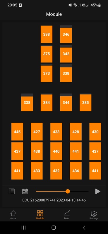

Met piek bedoel ik niet opbrengst maar wel piekvermogen. Dus je 3180Wp, hoeveel had je daar mee op het piekmoment live afgelezen? Bv 3180Wp of ook maar bijvoorbeeld 2800Wp.
  • assje
  • Laatst online: 14:32
DeJos1985 schreef op dinsdag 30 mei 2023 @ 22:31:
Mijn oude set pal op zuid 3.180Wp hoogste piek ongeveer 3.500W (110%).
Dat zal in het voor of najaar geweest zijn voor paar seconden of minuten als de zon achter een wolk vandaan kwam bij lage temperatuur.
Heb je verder dus weinig aan.
Mijn huidige set 10.125Wp
  • 15x405 op zuid schuin dak
  • 10x405 oost/west plat dak
Piekt ook incidenteel boven Wp (103%):
Afbeeldingslocatie: https://tweakers.net/i/Ht3u6kMp9YQC7_9m2K-_er4ViNA=/x800/filters:strip_icc():strip_exif()/f/image/NkhyH1scF2KEKZDpv2qHB7ez.jpg?f=fotoalbum_large
405Wp panelen met pieken op 445W (110%):
Afbeeldingslocatie: https://tweakers.net/i/9YoGq7BXFYoLxOIKlx0qcbh2gSU=/x800/filters:strip_icc():strip_exif()/f/image/IPW0djRJiSZDOiYCnPiJpRjV.jpg?f=fotoalbum_large
Zulke piekjes ga je als aftoppen natuurlijk niet terugzien. In normale omstandigheden over langere duur is het inderdaad eerder max 90% W/Wp, in de zomer nog minder.
