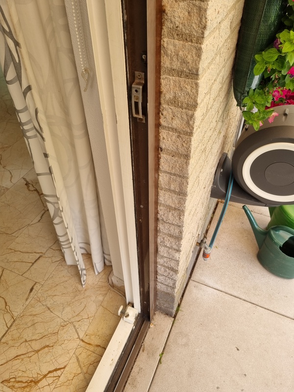

Ik zou graag de wielen van een oude schuifpui deur willen vervangen met RVS exemplaren.
Nu moet de schuifdeur gedemonteerd worden, weten iemand hoe dat het makkelijkste gaat? Er zit een zwart stootblokje in de rechterhoek (moeilijk te zien op de foto) en in de verticale dorpel schroefjes. In de bovenste afdekplaat zitten geen zichtbare schroefjes. Moet er ook nog iets aan de deur zelf los gemaakt worden zodat die vrij komt? Iemand een idee?

Zo'n schuifpui loopt toch met wieltjes over een rail?
Meestal is dan een kwestie van de deur iets omhoog tillen (recht omhoog) en dan de deur "onderuit" trekken.
Je tilt hem "zo" van de rails af.
Alleen het gewicht van de deur zal niet bepaald meewerken, gok ik zo.

Klopt over een rails, dat vraag ik mij af. Ik heb het al geprobeerd maar er zat tot nu toe weinig beweging in (al zal het behoorlijk zwaar zijn) en ik ben behoorlijk sterk (al zeg ik het zelf). Ik ga het met zijn tweeën doen maar je verwacht wel wat beweging.

Bij mij zitten er in de deur boven zowel links als rechts geleiders aan de kopse kanten en die moest ik losschroeven en dan kon ik de deur zo naar voren kantelen.
