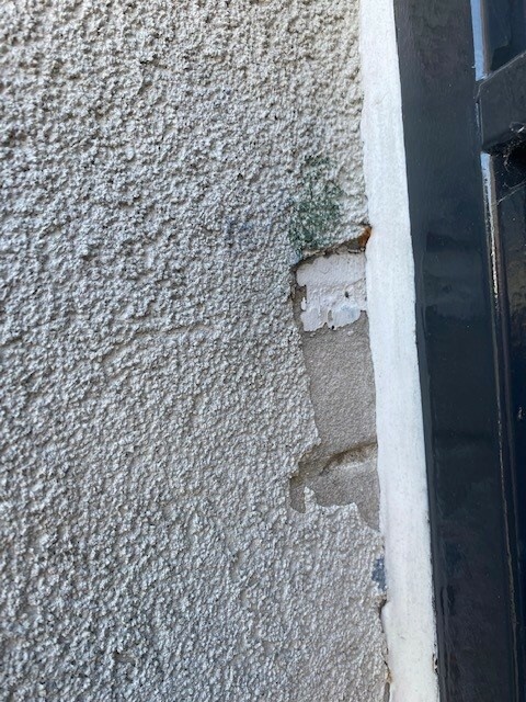

Ik heb een oude woning en daar heeft men ooit een aanbouw aangebouwd. Deze is afgewerkt met een wat het lijkt een soort spachtelputz.
Dit laat op sommige plekken los en ook qua kleur ziet het er niet mooi meer uit.
Is dit te repareren, dus stukken die los zitten verwijderen en laten bijwerken?
Of moet ik het geheel opnieuw laten stucen (30m2) en in dat geval, moet de oude laag er dan helemaal af?
Afbeeldingslocatie: https://tweakers.net/i/IBC-NpKveqVG6Xyv-NxYiRh3rPc=/full-fit-in/4920x3264/filters:max_bytes(3145728):no_upscale():strip_icc():fill(white):strip_exif()/f/image/roXd8UCWvwnUWgTvwksAZq7k.jpg?f=user_large
Afbeeldingslocatie: https://tweakers.net/i/SExU7L721vOopNa2aX8R2MhurEA=/full-fit-in/4920x3264/filters:max_bytes(3145728):no_upscale():strip_icc():fill(white):strip_exif()/f/image/zwchpHSoxT9ZSEj58SosrwTb.jpg?f=user_large

Die losse stukken moet er sws nog verder dan dit af voor reparatie, dus kijk hoever het loslaat en klop ook met een houtje op al het overige stukwerk. Net zoals je met tegelwerk doet, met een klopper/houtje om te kijken of er overal nog meer lucht achter zit. Dan hoor je een holle klank. Is dit nou heel veel, dan moet alles er gewoon af. Zit het overal goed vast, en zijn het alleen deze stukken dan zou ik repareren.

Lijkt me prima te repareren, je hebt er zelfs kant en klare pasta's voor waarmee je het kunt bijwerken. Onzichtbaar wordt het nooit maar als de rest van het stucwerk nog goed op zijn plek zit zou ik er persoonlijk niet voor kiezen om de hele muur opnieuw te gaan laten stucen.
Enige wat je even moet weten is de korrelgrootte en het zal vervolgens op de juiste kleur geschilderd moeten worden.

alles er af en opnieuw stucen. mooi klusje voor in de vakantie

Laat de vakman ook direct de reden beoordelen waarom dit stucwerk los komt. Vaak is de reden optrekkend vocht en dan kun je het stucwerk wel laten vervangen maar op een dag laat het gewoon weer los. Als het er toch af moet kun je dat net zo goed benutten om zulke zaken aan te pakken (injecteren of extra beluchten, er zijn genoeg opties)
