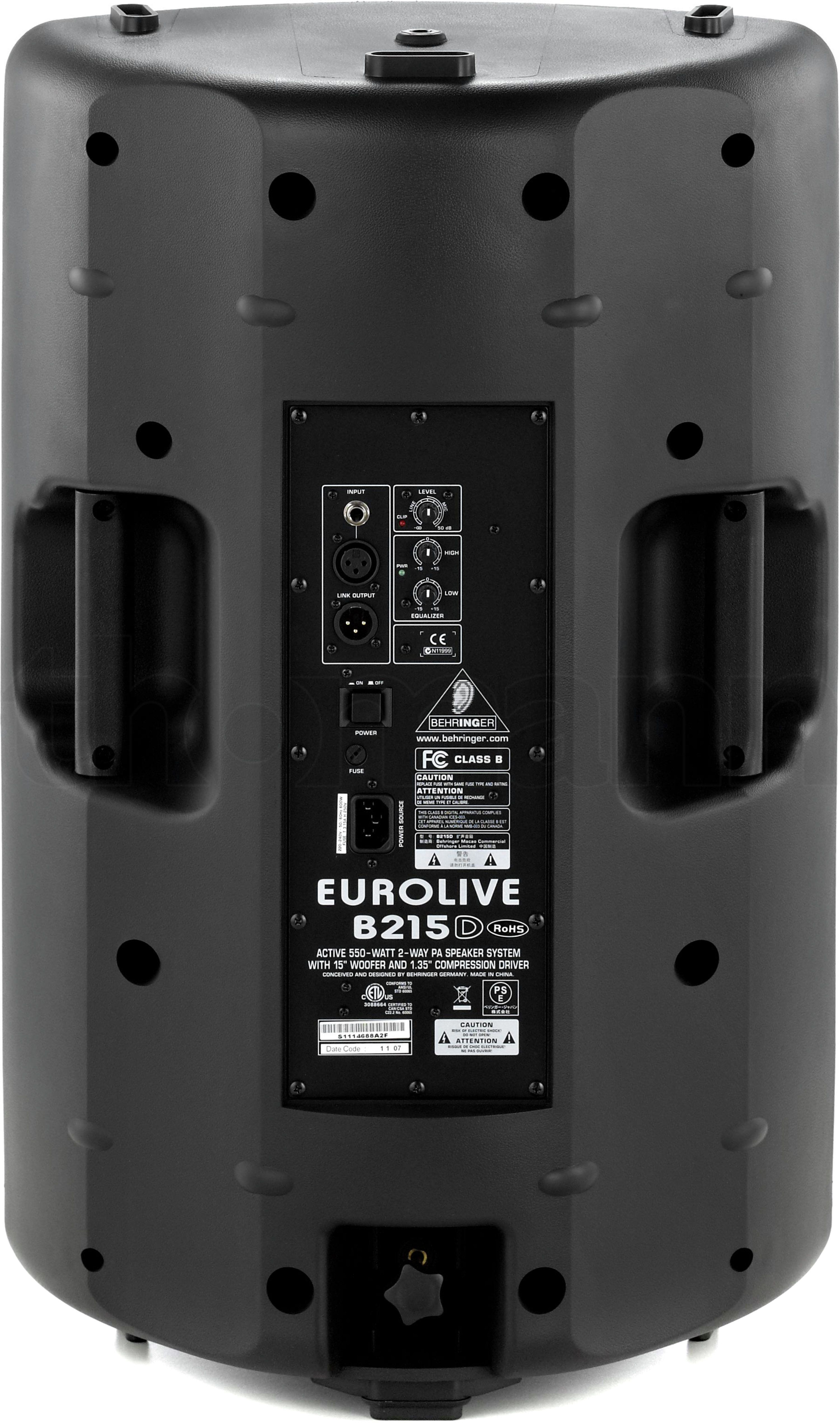

Als ik naar foto's van de achterkant van de speaker kijk:
Afbeeldingslocatie: https://bdbo2.thomann.de/thumb/bdb3000/pics/bdbo/5342140.jpg
, lijkt er dit type houder in te zitten:
Afbeeldingslocatie: https://asset.conrad.com/media10/isa/160267/c1/-/nl/533912_BB_00_FB/image.jpg
en ik gok dat bij @S. J. Nijenhuis het binnenstuk (waar de brede sleuf in zit en pijltje staat) eruit is, inclusief de zekering die erin zit.
Dit onderdeel (complete houder) is voor € 2 (excl. verzending) bij Conrad te krijgen.

deepbass909 schreef op woensdag 31 mei 2023 @ 13:59:
TS is al met de noorderzon vertrokken. De originele houder is echter toch net wat anders. Je kan dat natuurlijk proberen maar of het dopje exact dezelfde schroefdraad e.d. heeft is afwachten. Voor 2 euro val je er niet echt een buil aan natuurlijk
Afbeeldingslocatie: https://static.bax-shop.es/image/product/448862/1469965/081b4fef/1530257988Behringer%20W53-26000-22762.jpg
