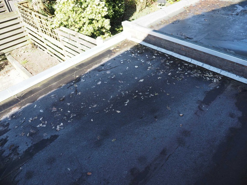

Onderstaand nog fototje van het dak, had deze gemaakt tijdens de bouwkundige keuring. Zie je natuurlijk net niet de afvoer.
Afbeeldingslocatie: https://tweakers.net/i/cxjrueKBIjK7e5Or6UxLCEZkArI=/800x/filters:strip_icc():strip_exif()/f/image/4jGuvR5KniEtkRY7bv0pP7uJ.jpg?f=fotoalbum_large
De hoek in beeld correspondeert met de hoek bij het raam op foto 1

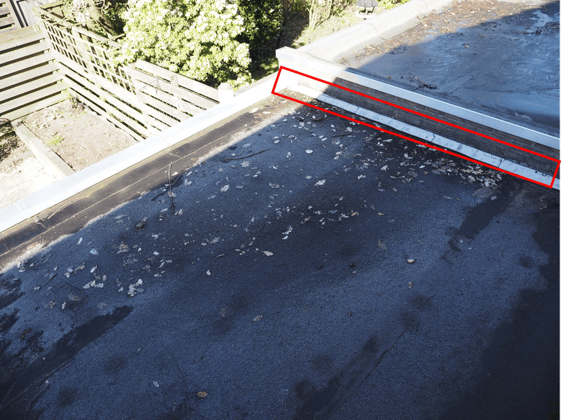

Probleem is niet de afvoer. Een afvoer kan altijd een keer verstopt raken.
Probleem is dat het water de muur in loopt bij een verstopping. Dat moet je aanpassen. Dat kan bijvoorbeeld met een noodafvoer of noodoverstort waarbij het water van het huis afloopt via een meestal vierkant buisje net onder de dakrand.
Het grote probleem is zo te zien is de aansluiting op de muur niet goed is.
Deze aansluiting moet geen last van doorslag hebben tot het water over de daktrim komt.

Ik snap wat je bedoelt nu ik beter naar de foto kijk, de rand tot de buren (rode kader) is waarschijnlijk niet goed sluitend. Als we een noodafvoer kunnen plaatsen opdat het water niet over de rand kan komen en tegen de muur met de buren zijn, dan hebben we de bron van het probleem wellicht aangepakt.

Gaat het over het over de aansluiting met de buren heen? Of gaat het misschien onder de aansluiting door? Ik kan het niet helemaal goed zien op de foto's, erg strak lijkt de afsluiting niet aan te sluiten aan de onderkant.
Je zou het eigenlijk even moeten testen om te kijken waar het water precies wegloopt. Door bijvoorbeeld een (soort) dam te bouwen een paar centimeter naast de muur en er water in te laten lopen. Dan kun je zien waar het water naartoe gaat en valt de schade mee want als je de dam doorbreekt is het water zo weg.

Dit zou wel even een goede test zijn inderdaad. Kunnen we in ieder geval wat zaken bevestigen mbt de bron van het kwaad.
