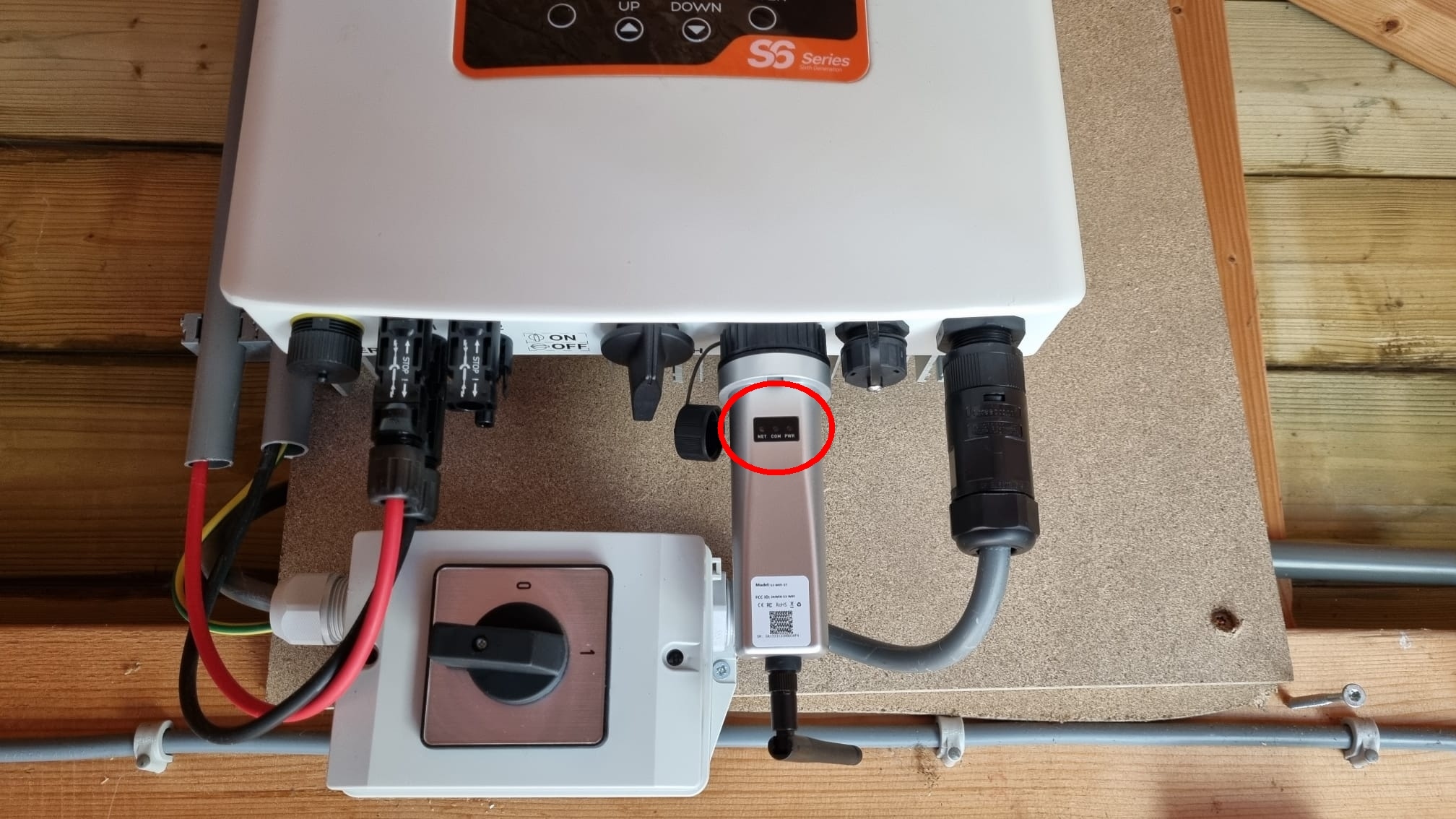

Eén ding is al duidelijk, deze dongle die onder de Solis S6 omvormer hangt, heeft niet eens stroom. Dat ding lijkt wel dood.
Afbeeldingslocatie: https://tweakers.net/fotoalbum/image/M6D0WBLFgd1EaopvPkcsDhHg.jpg

Ja, ik heb inmiddels al één van de wifi dongles weer werkend. Moest even weer nadenken hoe het moest, en ook achterhalen wat het standaard wachtwoord van de betreffende dongles was, maar na een reset, connecten met de wifi-dongle, setup uitvoeren, connecten met het sterkste Wifi punt, wachtwoord invoeren, opslaan en klaar. :-)
De Solis S6 dongle blijft 'dood', wat ik er ook aan doe. Ik heb een mail gestuurd naar de leverancier, dit lijkt me een garantie kwestie, want die dongle is onderdeel van dat systeem dus als die kapot gaat om wat voor reden dan ook, dan mag ik toch op z'n minst een nieuwe verwachten.
