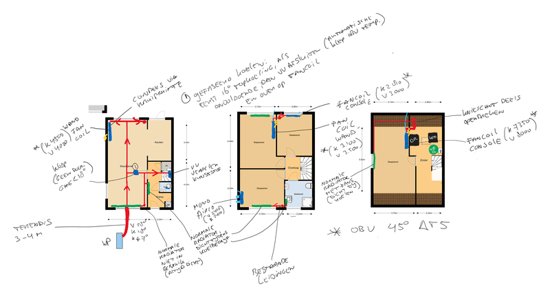

Gisteren heb ik een systeemschets gemaakt van wat ik nu in mijn hoofd heb. Dit zou ik graag willen toetsen bij een aantal kenners/ervaringsdeskundigen. Ook zit ik nog met een paar zaken die mij niet duidelijk zijn.

Specs in het plaatje.
Woonkamer (alleen koelen)
Slaapkamer 1 en 2 (koelen belangrijkste)
Kantoor 2de etage (koelen en verwarmen)
Afbeeldingslocatie: https://tweakers.net/i/ixsXYSjNPquZqV_asDkOgxqpoKI=/x800/filters:strip_icc():strip_exif()/f/image/gzevRlR5fjbbQwy76QFwD60o.jpg?f=fotoalbum_large

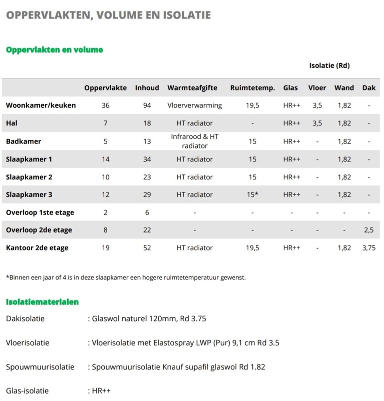

Huidige radiatoren
Geleverd vermogen bestaande HT radiatoren na installatie WP minimaal ivm lage Ta. De radiatorkranen gaan zomers sowieso dicht, dus geen flow van koud water die kant op. Deze leidingen worden dan ook niet geïsoleerd.
Alleen de radiator op de kleine slaapkamer ga ik weghalen omdat hier de console convector moet komen. De rest laat ik hangen en staat uit of tokkelt stilletjes mee op Ta28.

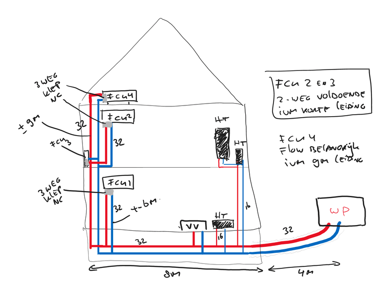

Leidingwerk
De warmtepomp gaat in de kruipruimte worden aangesloten op nieuwe 32 mm geïsoleerde Uponor leidingen, naar boven is nu 28 mm staal en moeten dus vervangen worden i.v.m. koelen. Zat eraan te denken naar boven toe met 22 of 28 mm te gaan werken. Hier is ruimte voor en kan relatief eenvoudig uitgevoerd worden. (zie schema leidingwerk voor details) Bestaande leidingen alsnog isoleren is lastig omdat deze deels in een koof zitten.

  • De warmtepomp heeft een minimale inhoud nodig van 50-75 liter. Zodra de vloerverwarming meedraait zal dit geen probleem zijn, maar zodra ik condenserend ga koelen moet de VV dicht. Vraag is of er dan wel voldoende inhoud (50-75 liter) en flow (minimaal 750 l/u) is? Hoe bereken ik dit en wat kan ik hier zelf voor invloed op uitoefenen?
  • Wat is handig voor het afsluiten van de vloerverwarming? Gezien dit maar sporadisch nodig is wil ik dit prima met de hand doen. Zou zoiets prima zijn? https://www.techniekwebsh...pervlaktebescherming.html
  • Ik kan erg weinig FCU leveranciers vinden. Het wordt in Nederland nog maar erg weinig toegepast lijkt het, dit in tegenstelling tot Italië. Ben in afwachting van een offerte van Climaxl voor Innova's. Wie kent er meer? Op de site van Vaillant is geen specifieke FC categorie bij dealers, dus heb nu maar een WP dealer in de buurt benaderd. Omdat ik flinke subsidie krijg vanuit de gemeente is het voor mij minder interessant zelf te klussen. Ben daarnaast zelf ook niet erg ervaren met loodgieterswerk. Zijn er wellicht Tweakers die de installatie tegen betaling en met factuur voor mij willen uitvoeren? (regio Amersfoort)
  • Mijn fancoils zullen allemaal parallel staan, er wordt gezegd dat een driewegklep zal zorgen voor kortsluiting in je systeem. In mijn optiek is het echter juist gunstig dat deze ervoor zorgt dat er in ieder geval flow door de leidingen naar deze fancoil gaat. De warmtepomp vind dit toch fijn? Uiteraard is het minder ideaal dat de delta T erg laag is als de fancoil uitstaat, maar dit lijkt me niet tegen elkaar opwegen? In mijn systeem is de fancoil op de zolder denk ik de belangrijkste, schakel bij zowel verwarmen als koelen. Als deze altijd draait heeft de WP een mooi lang circuit.
  • Is het zinvol iets te plaatsen waardoor ik de flow door de fancoil kan knijpen?
  • Is het slim om de fancoil iets te overdimensioneren of juist niet?

- Zorg dat je leidingsysteem geschikt is voor dampdichte isolatie en je geen spanningscorrosie issues krijgt. Ik heb dat een keer via Warmteservice bij de Uponor importeur laten opvragen, en die garanderen niets. Koppelingen zijn van messing met een coating. De goedkope jongens als Bonfix vermelden expliciet dat spanningscorrosie een issue is. Koppelingen van kunststof, brons of RVS kunnen wel. De laatste onder voorwaarden fabrikant. Ik ben zelf op 32mm Viega Smartpress met Armaflex AF uitgekomen. Viega garandeert dat dit goed gaat. Wel zo lekker.
Viega spul via Warmteservice gehaald en Armaflex uit Duitsland, dat scheelt minstens de helft.
- Ik heb hier een aroVAIR VA 2-045 WN in doos liggen en heb besloten deze toch niet op te hangen wegens ingebouwde 3wegklep en regeling op temperatuur ipv leidingtemp. Die gaat op marktplaats ben ik bang. De unit is verder prima en echt een joekel.
- Mijn KISS oplossing is nu een BLE tempsensor waarop home assistant de WP schakelt voor verwarmen met lage hysterese. Daar voeg ik later een bovengrens aan toe (23-24C) waarbij de fancoils een graad van de binnentemp af koelen. Flinke hysterese voor koelen dus, is het plan.
- Ik weet net zo goed wat koelen met vvw nog brengt als je fancoils hebt. Tenzij je vvw op de eerste vedieping hebt misschien, dan koel je ook het plafond van de woonkamer wat. Ik heb geen praktijkervaring, dus ymmv.
- een 3wegklep die dicht staat heeft een lager drukverlies dan de convector, zorg dat je zeker weet dat de boel waterzijdig niet in onbalans raakt. De Danfoss ABQM's vind ik de duur om per fancoil toe te voegen eerlijk gezegd.
- Je wp wil een bepaalde flow en een bepaalde deltaT. Water dat over een gesloten 3wegklep wordt gepompt heeft amper afgifte. Voor de warmtewisselaar in je wp doet dat water dus effectief niets, geen afgifte is geen opname. Dan kun je het net zo goed niet rondpompen.

Paar antwoorden:
- ik draaide hier vorige zomer met een enkele Vaillant fancoil aan de warmtepomp, en dat ging gewoon goed. Minimale systeeminhoud is er met name voor defrosts, maar die heb je alleen als het buiten koud is.
- kan je de FCUs niet in serie zetten met je vloerverwarming? Het uitgaande water van de FCUs is wellicht warm genoeg om niet in condens te resulteren als je het door de vloer laat gaan.
- overdimensioneren is slim. Ik zou ook goed naar het aantal dBs kijken van de verschillende standen. Ik vind de fancoils hier thuis in de hogere standen best luidruchtig, prima als hij op de gang hangt, niet fijn als je er naast zit te werken.
- kan je de FCUs niet later zelf installeren? Import uit Italië kan wel echt een hoop schelen.
- denk even goed na over wat voor sifon je toepast bij de condensafvoer. Als een sifon de hele winter droog staat kan al het water er in verdampen en een open verbinding ontstaan met het riool. Er bestaan speciale droogsifons.

Dank voor jullie reacties. In serie zetten met de warmtepomp zou wel een optie zijn, maar vind dit wel spannend. Stel dat er boven geen koelvraag is, dan stroomt het water nauwelijks opgewarmd naar de VV.
Zelf installeren kan ik helaas niet. Heb de hoop een installateur te vinden die alleen de installatie wil doen en dat ik zelf de units koop.
Tip van de sifon is een hele goede!
