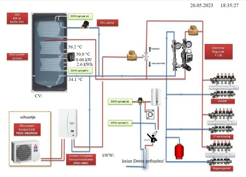

Ja dat kan.
Wel een mengventiel ervoor, anders wordt je vloer te warm. Ik gebruik een regumat pumpgruppe
Maar zon en verwarmen gaan meestal niet tegelijk voorkomen (op een enkele zonnige winterse dag na)
En 450 ltr is zo leeg op een koude vloer (half uurtje)

Hi Jelle, ik ga er op goed geluk even vanuit dat je weet wat COP is, mocht dit niet zo zijn hoor ik het graag dan heeft het verhaal extra toelichting nodig.
Elektrisch verwarmen gaat met een COP van 1 en heeft dus een belabberd rendement. Zoals @AUijtdehaag al aangeeft vallen warmtevraag en zon overschot zelden samen. Wat ik doe is mijn warmtepomp automatisch harder laten draaien als sprake is van een overschot, b.v. 21.5 graden ipv 20.5 graden normaal. Dan gebruik je je woning eigenlijk als buffer om warmte te bewaren. Betekent bij mij dat het in de ochtend vaak nog een comfortabele 20 graden is. Op deze manier gebruik je dezelfde elektra met een hogere cop, dus meer warmte voor dezelfde buck
