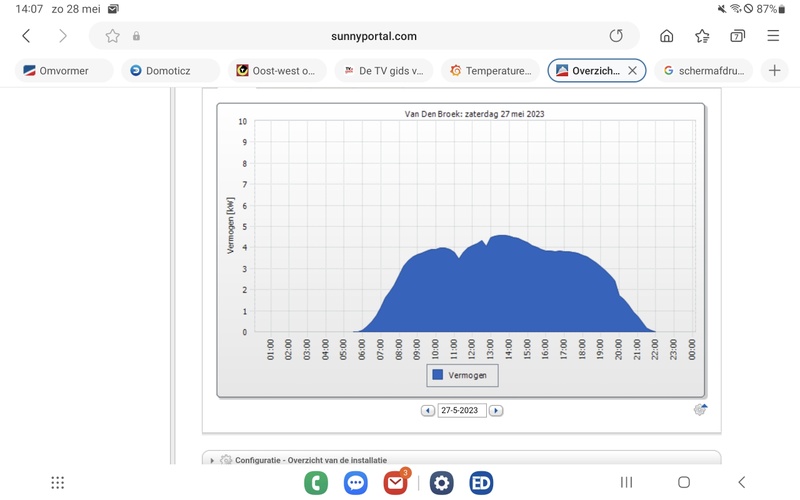

Dit doet een 5kW SMA sunnyboy met 4600Wp op oost en 4600Wp op west, 45 graden dak. Ik heb deze configuratie nog niet de 5kW zien leveren. Afbeeldingslocatie: https://tweakers.net/i/i_w6i26hhqfJjrEivY_NRMxT3Dg=/800x/filters:strip_icc():strip_exif()/f/image/tpBq97JO3nOe740KtjifMMlY.jpg?f=fotoalbum_large

Boschkabouter schreef op zondag 28 mei 2023 @ 14:11:
Dit doet een 5kW SMA sunnyboy met 4600Wp op oost en 4600Wp op west, 45 graden dak. Ik heb deze configuratie nog niet de 5kW zien leveren. [Afbeelding]
Bedankt voor deze view te delen met mij.
Zoals ik dacht is het dus technisch mogelijk, haalbaar en lijkt het best efficiënt.

Het beeld is gelijk. Dit is nu een STP5.0, afgelopen jaar was het een SB5.0 op 20A afgezekerd (vanwege beschikbaarheid nieuweomvormer). Automaat is er nooit uitgeklapt.
