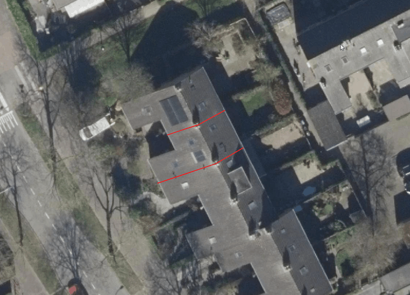

Ik wil graag zonnepanelen op mijn dak laten plaatsen en ik heb wat advies nodig.
Ons dak aan de voorkant ligt op het westzuidwesten, aan de achterkant op het oostnoordoosten. De dakhelling is aan beide kanten 35 graden. Aan de voorkant loopt een deel van het dak tot aan de eerste verdieping door naar beneden en dit stuk dak staat vanaf eind van de middag in de schaduw van de bomen voor de deur.
Luchtfoto met ons dak tussen de rode lijnen.
Afbeeldingslocatie: https://tweakers.net/i/3CMD8Nuv-Me21X229G61lvhmYmc=/800x/filters:strip_exif()/f/image/i39jLme0g4laGpiJxrhXhWjB.png?f=fotoalbum_large
