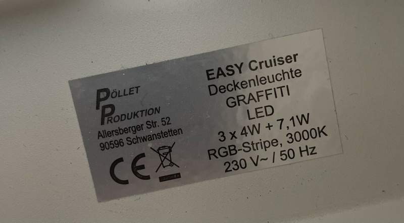

De lamp is een Evotec Easy Cruiser Deckenleuchte Graffiti LED (EAN 4012676157502).

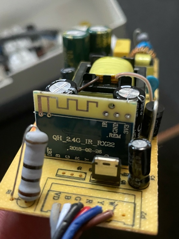

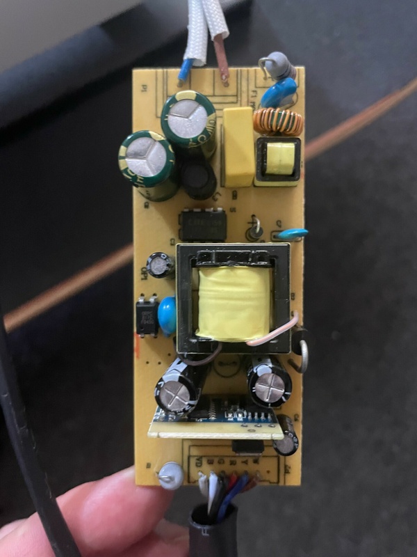

Ik heb hem opengemaakt. Beide hartelijk bedankt voor de reacties.

  • TBTL
Lukraak de kleine elco's vervangen wil wel eens helpen bij kapotte schakelende voedingen. Heb je een kennis die kan solderen?

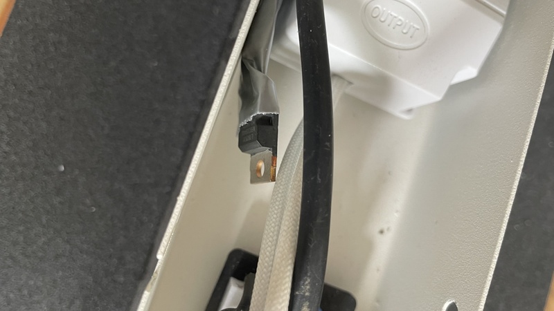

Ligt het nou aan mij of zit op de tweede foto het kapje verkeerd om? Want zoals het zo lijkt zit de 230Vac op de output, maar dat is gelukkig niet zo :).
  • denver
  • Laatst online: 11-10 11:06
Puch-Maxi schreef op zaterdag 27 mei 2023 @ 17:52:
Een vriend van me had ernaar gekeken en heeft blijkbaar dus de kap verkeerd om erop gezet 8)7

@denver
Balen zeg! Ik sluit me aan bij @TBTL en zou ook eerst de twee grote elco's (JWCO?) aan de secundaire zijde (output) vervangen en dan ook gelijk de kleine cap van 47μF en uitproberen :). Zit er soms ook nog wat SMD spul op de onderkant van het PCB of is die verder leeg? Zit er trouwens ook een app bij de lamp of gaat alles met de bijbehorende AB? Het lijkt wel wat op die van eWeLink.

  • TRAXION
  • Laatst online: 08-10 20:15
Caps aan de secondary kant idd vervangen en eventueel de transistor die daar zit meteen meenemen.

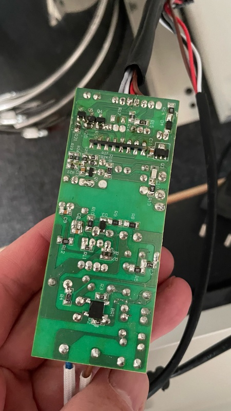

  • denver
Puch-Maxi schreef op zaterdag 27 mei 2023 @ 19:20:
@denver
Dit is de achterkant.
Afbeeldingslocatie: https://tweakers.net/i/GtwnPzTDcO5MZra-lH5MeqbYz50=/x800/filters:strip_icc():strip_exif()/f/image/PjmRXSeQsAcUST49FW37UmEt.jpg?f=fotoalbum_large
Ik ga op zoek naar iemand die kan solderen om zo proberen de huidige functies met afstandbedieningen te kunnen redden. In het andere geval vervang ik de transformator en in het ergste geval alle lampen en electra en plaats ik er spotjes of iets soortgelijks in. Jammer dat er geen "kits" zijn van passende transformator en afstandbediening.
Allen hartelijk bedankt voor het meedenken _/-\o_

  • Arnoud77
  • Laatst online: 29-09 18:59
Probleem is al zichtbaar op de foto van de onderkant. De soldeer verbinding tussen de tekst Q3 C10 is als ik het goed zie niet goed meer. Deze is denk ik van de diode aan de secundaire kant. Deze opnieuw solderen moet genoeg zijn.
De caps zien er op het eerste gezicht goed uit.. Maar is wel lastig te zien. Deze kunnen zeker ook het probleem zijn zoals hierboven aangegeven, vaak valt dit wel op aangezien ze dan bol staan, de bovenkant dus. Maar dat is niet altijd zo.

  • FrankHe
  • Laatst online: 09-10 17:21
TBTL schreef op zaterdag 27 mei 2023 @ 17:46:
Let wel op dat je in een geschakelde voeding "Low ESR" condensators neemt anders gaan ze niet lang mee.

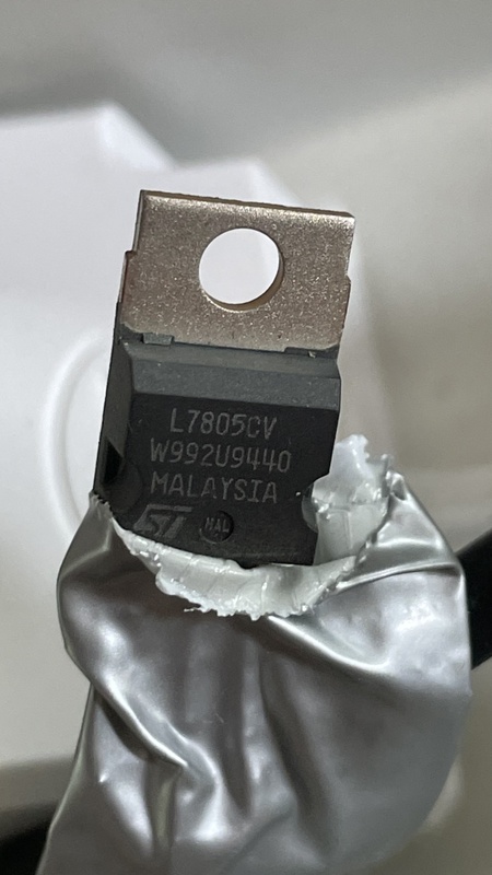

Uiteindelijk is het opgelost door onderstaande ?spanningsregelaar? De lamp doet het weer goed. Ik wil graag iedereen bedanken voor de geboden adviezen en hulp.
