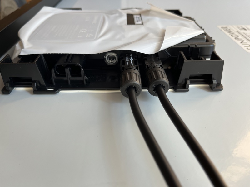

Ik ben momenteel zonnepanelen aan het installeren op mijn dak. Ik heb de Sunpower Maxeon 6 AC panelen met de IQ7A micro-omvormers.Ik zie dat de AC aansluiting op de omvormer wordt geblokkeerd en/of is gezekerd door 3 opstaande pinnen. Hierdoor kan ik mijn Q-cable niet bevestigen. Zie foto bijgevoegd van de micro-omvormer achter op 1 van de panelen. Moet ik deze wegbreken en/of knippen of zie ik iets over het hoofd?Afbeeldingslocatie: https://tweakers.net/i/wIAgE3M2qlcWMQqnBRJMP6oG71E=/800x/filters:strip_icc():strip_exif()/f/image/BC4eJHPVCWauf1QEbTeE74Ng.jpg?f=fotoalbum_large

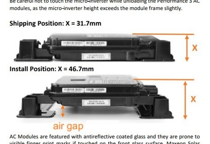

Ja ze staan nog in de transportstand, je moet ze omhoog poppen.

Kijk daar heb ik wat aan. Ik werk niet dagelijks met deze dingen en mijn leverancier heeft lang weekend i.v.m. Pinksteren dus kon ik niet meer raadplegen. Oppoppen is gewoon met je vingers erachter en met “normale” kracht omhoog drukken begrijp ik. Thanx!

Het werkt, “problem” solved!
