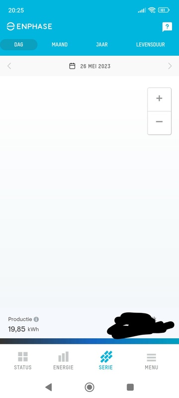

Hallo,
Ik heb vandaag 12 zonnepanelen gekregen.
Was zelf niet thuis tijdens de installatie.
Mijn vrouw heeft de Enlighten App op de telefoon laten zetten.
Mijn vraag is, dat ik niet van panelen kan zien wat ze individueel leveren etc.
Dat tabblad blijft leeg.
Tabladen met STATUS EN ENERGIE kan ik wel bekijken maar SERIE blijft geheel leeg.
Ik kan dat Dinsdag wel vragen maar als het een kleinigheid is zou ik het wel graag voor elkaar willen hebben.
Ik heb een Enphase Envoy s metered met iq8 micro omformers
Groetjes
Afbeeldingslocatie: https://tweakers.net/i/oXtp-nLGERFL56MwkniKAW3niCw=/x800/filters:strip_icc():strip_exif()/f/image/DBIISt0IzGYmloWsJW9OrYpH.jpg?f=fotoalbum_large

Volgens mij kun je zelf niks met de app. De installateur moet de zonnepanelen nog grafisch goed zetten zoals ze ook op je dak liggen.
Dat duurt misschien een werkdag, dus dinsdag of woensdag zal dat vast goedkomen.
  • Steenwijkerland
  • Registratie: April 2022
Ohh dat wist ik niet dat de installateur dit moet invullen in zijn eigen installateurs App.
Dacht dat dit automatisch ging als de panelen aangesloten worden.
