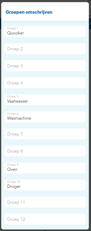

Mijn huidige gedachte voor de indeling is:
Afbeeldingslocatie: https://tweakers.net/i/5V0fL1Kx9g8zRhDIYrYNUry1UaM=/full-fit-in/4000x4000/filters:no_upscale():fill(white):strip_exif()/f/image/gXImGxlhVLXbMVBg0KV8YKAd.png?f=user_large
De redenering; de BORA zit op zijn eigen krachtgroep en verdeelt over de drie fasen. Dit houdt ik in mijn achterhoofd bij de samenstelling:
Fase 1: Quooker op eigen groep want die verzorgt beneden het warm water en is daardoor lastig te controleren wanneer deze aan gaat. (Kan zomaar warm water nodig hebben terwijl mijn BORA een pan verwarmt en de oven opwarmt).
Fase 2: Vaatwasser & wasmachine op zelfde fase doordat deze niet vaak tegelijkertijd aan gaan (Vaatwasser gaat vaak pas na het eten aan, wanneer BORA uitstaat en wasmachine meest intensief en willekeurig gebruik).
Fase 3: Oven & droger op deze fase want droger is minst gebruikt apparaat terwijl de oven bijna altijd in combinatie met BORA aan zal staan.

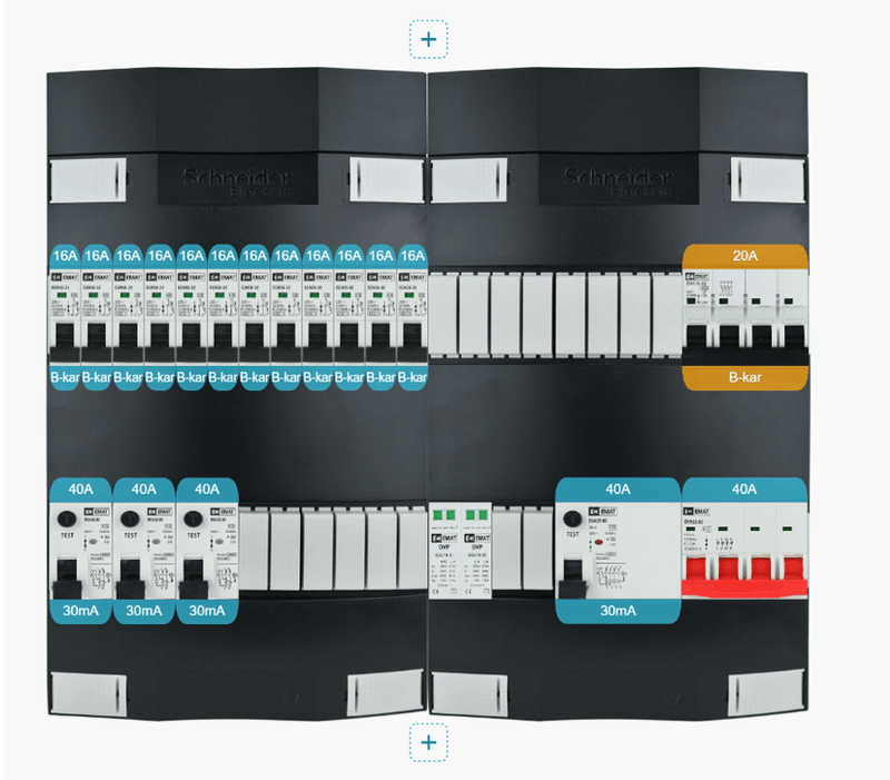

Ik hoor graag alternatieven en/of wijzigingen! Hieronder nog een plaatje van de groepenkast en een beginnersvraag die ik graag beantwoord heb, maar niet het nut van de post.

De kookplaat zou ik met 16A afzekeren ipv 20A. Je zou ook die automaat en aardlekschakelaar kunnen vervangen voor een driefasen aardlekautomaat.
De derde fase-aansluiting van de BORA kookplaat wordt alleen gebruikt voor afzuiging (weet niet of dit bij alle modellen zo is, kun je beter even opzoeken in de handleiding), dus die zou je nog op dezelfde fase als de oven kunnen doen.
Over je extra vraag: ik denk niet dat dit een probleem wordt. Die apparaten trekken niet constant 100% van hun maximale vermogen. Als bijvoorbeeld de oven op temperatuur is heeft hij ook veel minder nodig.
