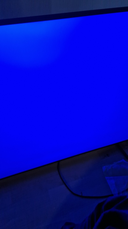

Hey weet iemand hoe ik dit verholpen krijg tv is maar 1 maand uit Afbeeldingslocatie: https://tweakers.net/i/nPHFyQx6jLcI1j2JDtQNVHB0xmw=/800x/filters:strip_icc():strip_exif()/f/image/JHVHq81hMetBEP0T94wPeJUa.jpg?f=fotoalbum_large

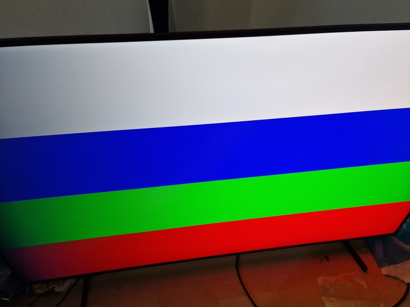

Afbeeldingslocatie: https://tweakers.net/i/7ph1AnaTBLSWlPXCJoIRa74MXnc=/x800/filters:strip_icc():strip_exif()/f/image/nXg9VHXomeWwH1iGgPYusnOD.jpg?f=fotoalbum_large als ik het opstart krijg ik het ook al doe ik 30,min de kabel eraf

Aangesloten op?
Aangesloten met?
Heeft hij ooit wel gewerkt?
Heb je al een andere kabel geprobeerd?
Heb je al een ander beeldapparaat gebruikt?
Wat is het? Modelnummer.
Zo veel vragen, zo weinig info

Met niets aangesloten Ja netsnoer en ja paar weken totdat de text wat bruinig werdt voor me zien model nummer is GQ55Q60BAUXZG

Zo te zien geeft jouw tv het testbeeld weer wat in de fabriek wordt gebruikt om het beeld te testen.
Reageert de tv wel op de afstandsbediening?
Kijk een in de handleiding hoe je de tv kunt resetten.

Ja sommige Buttons leg mij is uit hoe je daar uit kan gaan
  • daddyajyb
  • Laatst online: 27-05-2023
Kreeg opeens een menu en drukte toen ergens op toen kreeg ik dat en kom er niet meer uit

Toch niet in de service mode instellingen gewijzigd?
Hard resetten?
Google: Hard reset/Factory reset Samsung Q60B

Ja dieje service mode
  • daddyajyb
Toen ik wat aan de teud was
  • daddyajyb
In deze Mute > 1 > 8 > 2 > Power

Als ie opstart krijg ik soort wit beeld

Uitknop ingedrukt houden tot dat de tv uit is.

Al geprobeerd blijft het zelfde

Wel apart dat de TV hier niet meer uit komt.
Maar ook de TV al (langere) tijd van de stroom gehaald zoals hier beschreven?
Restore Samsung Q60B without the remote control
If you don't have the Samsung Q60B remote control, your TV has entered a reboot loop or is unresponsive, you can factory reset your Samsung using the physical buttons on the back, bottom, or side of the TV.
1- First of all, we locate the power, volume up and volume down buttons of the Samsung Q60B.
They must be located on the back of the TV, on its right side or at the bottom of the Samsung screen.
2- Next we disconnect the Samsung Q60B from the electrical current, unplug it or turn off the switch of the strip where it is connected to leave it without electricity.
3- Hold down the power button on the Samsung Q60B for about 15 seconds and release the button again.
4- Reconnect the Samsung Q60B TV to power and press the power button.
5- The Samsung Q60B TV will restart and it will take a few minutes or seconds to restore to factory settings, once restored we will have to reconfigure it, choosing the language, internet connection, tuning channels, installing applications or configuring Bluetooth devices.

Yup verschillende keren geprobeerd blijft hetzelfde wel jammer voor het product en nog eens samsung heb samsung weer bericht gestuurd en die zeggen ze moeten gewoon een andere geven inwisselen
