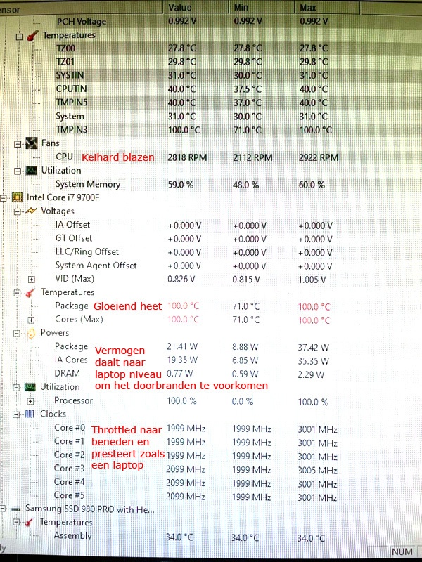

Afbeeldingslocatie: https://tweakers.net/i/YIWMH726GIpmOqMInJFaQRRr_sQ=/x800/filters:strip_icc():strip_exif()/f/image/C6w2WB19OCz7zsR397t6AQox.jpg?f=fotoalbum_large

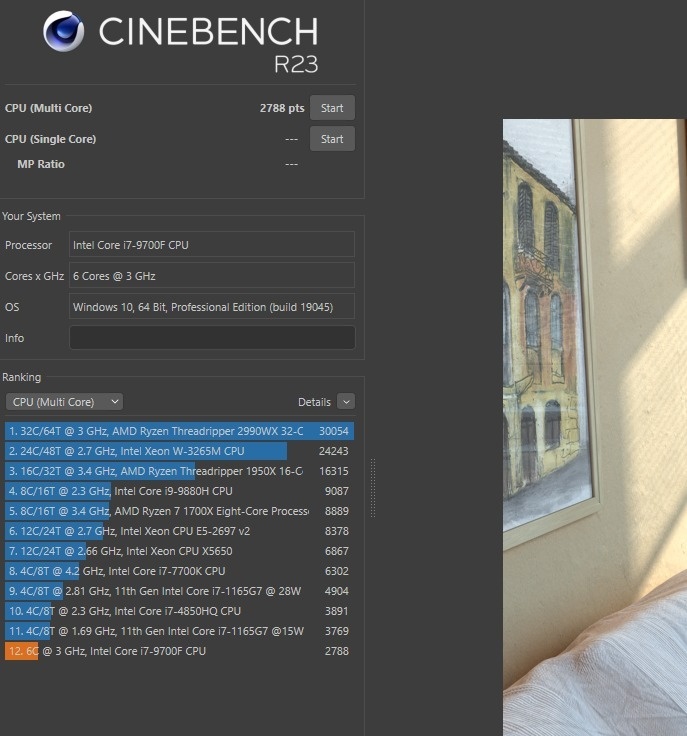

Afbeeldingslocatie: https://tweakers.net/i/uXta1XpNe6nKcXBj0CfVmrxlrhw=/full-fit-in/4920x3264/filters:max_bytes(3145728):no_upscale():strip_icc():fill(white):strip_exif()/f/image/0lwCcdyxLK23nuqR2IGKO6ZS.jpg?f=user_large
Afbeeldingslocatie: https://tweakers.net/i/H6CtTfhNmGjoigE_Fm9Pnh-Gpwg=/x800/filters:strip_icc():strip_exif()/f/image/W5hAf8o4wXkvahZyzH8BlAID.jpg?f=fotoalbum_large

Zie de geplaatste afbeeldingen voor het resultaat

  • dengregg
  • Laatst online: 17-08 22:08
die snelheden en temperaturen zijn niet normaal. Deze processor zou max 4,7Ghz moeten boosten en heeft een standaard clock van 3Ghz. Bij jou boost hij dus totaal niet en zit hij toch aan zijn maximale temperatuur.
Ik vermoed dat er toch iets is misgelopen bij het bevestigien van je cooler. Een goede eerste stap zou zijn om deze even te verwijderen, schoon te maken, terug nieuwe koelpasta te geven en opnieuw te bevestigen.

  • snakeye
  • Laatst online: 17-10 20:16
Vreemd verhaal. Zo te zien word je cpu op enig moment CPU 100C. Dan gaat ie downclocken om over verhitting te voorkomen. De max freq is slechts 3 Ghz zo te zien.
Een 9700F zou een veel hogere freq op alle cores moeten doen kunnen doen. 3 Ghz is de base freq.
Mogelijk dus ook omdat hij te heet word.
Maar jouw pc geeft aan 6 cores terwijl een I7-9700F volgens de specs een 8 core processor is.
Dus of hij word op 1 of andere manier niet goed herkend of er zit wat anders in.

  • Helza
  • Laatst online: 03-09 10:15
TheHilarious schreef op donderdag 25 mei 2023 @ 10:36:
Ik weet toevallig dat ik dus laatst mijn CPU had geupgrade (en GPU), maar de fan niet. De fan was een hele oude en werkte altijd prima, maar sinds ik mijn nieuwe CPU heb maakt de PC erg veel lawaai bij opstarten. Dit harde geluid verdwijnt na 2 min ongeveer, maar dan is hij ook niet muisstil. Kan dit er nog mee te maken hebben?
De CPU is een 8core terwijl HWinfo een 6core aangeeft wat niet overeenkomt + de CPU zit op de 100c thermal limit volgens het screenshot en maakt extreem veel geluid bij het starten?
Je kunt het beste de BIOS even resetten en/of een bios update uitvoeren, want vermoedelijk is hier iets fout gegaan na de upgrade. HWinfo hoort de correcte info te tonen tenzij er iets in de bios fout is.
Daarnaast is de 100c een slecht teken. De cooler is misschien niet correct gemount of maakt in geen goed contact (thermal paste gebruikt?) of het is een slechte cooler die de 9700f niet can coolen. De stock cooler van de 9700 is al een slechte voor die CPU maar je gebruikt die ook niet. Dus het kan zijn dat je cooler zelfs nog slechter is dan die stock cooler.

Afbeeldingslocatie: https://tweakers.net/i/e-NQ4CdzT-k0kdvY7bIYgXzkZOY=/800x/filters:strip_icc():strip_exif()/f/image/T7PpjH9sSiNE5TC5Uzhi6pKw.jpg?f=fotoalbum_large
Dit is de benchmark nadat de 8 processoren zijn gezien en ik RenderWorkingCount naar 4 heb gezet. Toch enige verbetering, 95-5 ipv 99-1. Een vriend van me heeft een Cool Master Hyper 212 EVO liggen die op mijn socket past, dus die ga ik morgen sowieso installeren en daarbij de pasta ff checken.

  • JohnnyV76
  • Laatst online: 18-10 12:11
TheHilarious schreef op donderdag 25 mei 2023 @ 13:45:
Interesting, jouw tip werkte en hij geeft nu aan dat ik 8 cores heb. Toen ik de PC opnieuw opstartte kreeg ik voor mijn BIOS scherm nog een korte melding : warning CPU overheating. Dat geeft ook wel eea aan. Voor de zekerheid, met 8 cores zou ik de Renderworkingcount naar 4 moeten gooien toch? Of toch 7 zoals een aantal mensen hier zeiden?
Goed om te horen dat er vooruitgang is! :)
De renderworkercount kun je mee spelen om te kijken of het beter werkt maar ben er met Warzone 1 toen flink mee bezig geweest en uiteindelijk tot de conclusie gekomen dat de helft van je fysieke cores het beste is. Je kunt het best eens op 5 of 6 zetten of zelfs 7 maar ik verwacht bij 7 veel meer stutters omdat je dan nog maar 1 core en dus ook 1 thread over hebt voor andere taken.
Met de andere cooler zul je hopelijk ook geen throttling meer hebben en kunnen je cores ook wat hoger boosten dan de standaard 3ghz.

Ik heb echt net de nieuwe cooler geinstalleerd. Start nu net m'n pc op en het geluid is in ieder geval nog wel aanwezig, maar misschien dat dat alleen aan het begin is of omdat hij nog moet wennen ofzo. Ik ga nu call of duty testen, wellicht is er een andere manier om te testen of het goed werkt. If so, let me know.
  • Cobiwan
TheHilarious schreef op vrijdag 26 mei 2023 @ 15:35:
Cinebench 23 of prime 95.

Afbeeldingslocatie: https://tweakers.net/i/8KOe7ZSU_PeHdZPvWfpl1AZwtLs=/x800/filters:strip_icc():strip_exif()/f/image/IIbxQIcgv7rhNfR53sr8lm1e.jpg?f=fotoalbum_large
Afbeeldingslocatie: https://tweakers.net/i/mp1-z3hdAhHIsvUESAcHeZOAL0U=/x800/filters:strip_icc():strip_exif()/f/image/BcvuspxtLinapg2WNOBgmCj8.jpg?f=fotoalbum_large
Afbeeldingslocatie: https://tweakers.net/i/gN7DK8btvZiuWf_7tPI2x1_TAKw=/x800/filters:strip_icc():strip_exif()/f/image/yRJmQBE3zPqpbSJy0NPN14T3.jpg?f=fotoalbum_large
  • TheHilarious
  • Registratie: December 2022
  • Laatst online: 26-05-2023
Hij begon rond de 72/73 graden maar kwam uiteindelijk op bovenstaande plaatjes. Lijkt me nog wel wat hoog maar in ieder geval beter dan 100

Kan iemand me vertellen wat de oranje informatie weergeeft? In mijn eerste versie stond de Intel core i7 onderaan in het oranje, nu als 4e. Ik heb geen idee wat dat inhoud

TheHilarious schreef op vrijdag 26 mei 2023 @ 15:56:
Oranje is gewoon jouw score t.o.v andere processors.
Goed man dat het nu gewoon prima werkt zoals t hoort met je hardware. Altijd leuk om te zien dat een probleem hier op t forum wordt opgelost :)

  • Dagion
Scheelt wel iets met die score van 2788 op de eerste pagina :)
Lijkt op zich overigens nog wel redelijk warm, maar moet eerlijk zeggen dat het even geleden is dat ik een Hyper 212 in actie heb gezien/gehad. Geen idee hoe goed die een 9700F in toom houdt, maar je zou denken dat onder de 80 graden wel moet lukken. Rest van je airflow is ook goed op orde?
