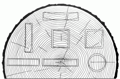

hout trekt van nature hol of bol, afhankelijk van de jaarringen, met de bolle kant naar boven plaatsen in verband met de afwatering. een dak vorm/schuine kant aan laten schaven of zelfs met opzet scheef plaatsen is ook nog een optie.
als je niet weet hoe hout krom trekt vraag het in de vakhandel (dus niet in de praxis, gamma etc)
of je moet zelf dit plaatje snappen

[b]
Dit is heel heel goed plaatje voor ik om hout te begrijpen,
thanks

noucmen schreef op donderdag 15 juni 2023 @ 14:41:
thanks
je kan misschien ook nog kunststof/composiet overwegen.
