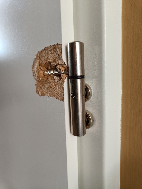

Hallo,
Ik heb een binnendeur open laten staan toen het tochtte met als gevolg dat de deur bij de onderste scharnier schade heeft opgelopen.
Er zijn nog 2 goede scharnierpunten waar die prima aan hangt.
Zou hem graag repareren, snap dat een nieuwe deur de beste optie is maar wil het eerst proberen te fixen.
Wat zou het beste middeltje te zijn? Dacht zelf aan een filler en die opschuren uiteindelijk.Afbeeldingslocatie: https://tweakers.net/i/aTGoaTDJEH6i83U67sc1Glq7zbo=/x800/filters:strip_icc():strip_exif()/f/image/ChsEC0ZIBGK1GFZ2usIOSPmO.jpg?f=fotoalbum_large
Afbeeldingslocatie: https://tweakers.net/i/dcxa79gSchpPPtdIXNCo1WiiiUk=/x800/filters:strip_icc():strip_exif()/f/image/snN07KHKBKTU15b40qtGx1Nh.jpg?f=fotoalbum_large
  • jack zomer
  • Registratie: Oktober 2020
Scharnier 7cm naar onderen verplaatsen.
Vrees/vermoed/denk/weet dat anders de scharnierpen met filler en al weer de deuk komt uitwandelen.

Dit zou ik ook doen. Ik heb zelf met deze opdek deuren dat het gat voor de schroefpen in de deur soms te groot wordt. Dan lijm ik er een deuvel in en boor ik opnieuw een passend gat op dezelfde plek. Hier wordt een fix op de plek zelf lastig dus beter scharnier verplaatsen en oude schade en kozijngat opvullen.

Wat je wellicht beter kan doen als je het gereedschap en de tijd er voor hebt is een net vierkant stuk uitzagen uit deze deur, en daar een blokje hout in lijmen van dezelfde grootte, dit kan dan ook beter de krachten opvangen en je hoeft je scharnier niet te verplaatsen. In dit blokje kan je dan het bovenste deel van de paumelle netjes in schroeven door op de juiste plek een iets kleiner gat te boren en eventueel voor te tappen. Dat is denk ik de meest stevige en op lange termijn werkbare oplossing.
Daarna netjes opschuren en aflakken en je ziet er niets meer van. Als je met vuller aan de slag gaat dan verwacht ik inderdaad niet dat dit stevig genoeg is om de krachten die er op komen te weerstaan. Of je moet met hele goede (en dus ook dure) tweecomponenten filler aan de slag gaan, maar dan kan je bijna net zo goed een nieuwe opdekdeur kopen.

nixjuh schreef op dinsdag 23 mei 2023 @ 16:21:
Afbeeldingslocatie: https://tweakers.net/i/0dzeKuw2xpnwcN9wfYvfqpSrVJA=/full-fit-in/4920x3264/filters:max_bytes(3145728):no_upscale():strip_icc():fill(white):strip_exif()/f/image/T540XB0hFl8c05Qxkp2x2CqN.jpg?f=user_large
Zwaluwstaartje, mbv multitool prima te doen. Zit als een huis.
