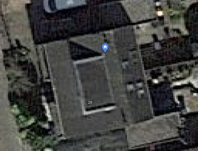

Hallo allemaal,
Zoals zoveel mensen wil ik ook graag zonnepanelen aanschaffen. Ik heb een aantal offertes aangevraagd waarvan er 3 momenteel nog open staan. Ik wil graag met het oog op de toekomst zo veel mogelijk panelen geïnstalleerd hebben.
Ik twijfel een beetje over de legplannen en wil graag ook panelen op de dakkapel hebben. Door die twijfels loop ik er al een tijdje tegen aan om de knoop door te hakken, vandaar dat ik hier om jullie advies vraag. Het platte dak van de kapel heb ik enkele weken geleden laten renoveren en is weer in tiptop conditie.
Foto's
Foto van mijn dak, is een 2 onder 1 kap dus de helft.

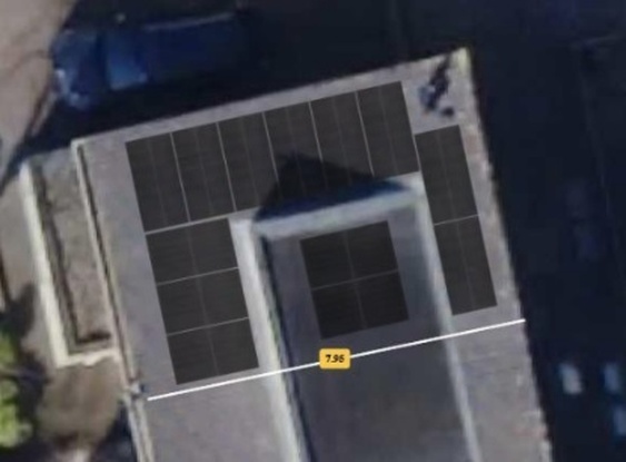

Dit is het legplan zoals ik het het liefs zie maar twijfel of dit past. Er is 1 aanbieder die het zo wil leggen. Maar past dit wel? De rest krijgt er niet meer dan 2 panelen op het dakkapel.
Afbeeldingslocatie: https://tweakers.net/i/aetRc7dRw4u0nfdYWWKPgosPhy4=/full-fit-in/4000x4000/filters:no_upscale():fill(white):strip_exif()/f/image/ABoT0gRUl4sTSPMI6ZuukhUw.png?f=user_large

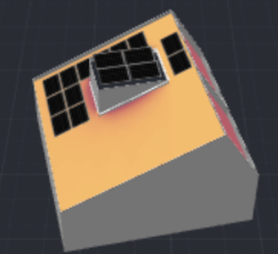

Aanbieder van offerte 3 had ook nog een offerte om 3 grotere 460WP panelen op het dakkapel te leggen in een andere richting.
Afbeeldingslocatie: https://tweakers.net/i/47oOZ_kYSG25Zrqzas6EvHFOpeI=/full-fit-in/4920x3264/filters:max_bytes(3145728):no_upscale():strip_icc():fill(white):strip_exif()/f/image/zLG5U2hKXZ9WHVPo4JnLN4vX.jpg?f=user_large

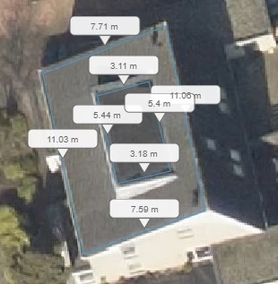

Beschikbare (dak)ruimte
Via PDOK viewer heb ik het totale dak opgemeten (inclusief van de buren) omdat het ander lastig een beetje gokken is wat het midden is.

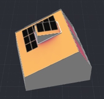

Offerte 1:
Legplan:
Afbeeldingslocatie: https://tweakers.net/i/yDUGDlQAohaQtjXa-4AoT3i5Zm4=/full-fit-in/4920x3264/filters:max_bytes(3145728):no_upscale():strip_icc():fill(white):strip_exif()/f/image/tnmGfWyWmvcDEDKrz8O4OTc6.jpg?f=user_large
14 Jinko 420WP
14 Enphase IQ7 PLUS Micro-Omvormer
1 Enphase Envoy-S Metered Standaard
1 Q-Relay (1 fase)
4 1-Fase Enphase Q kabel afsluitdop
2 Epcos Ferrietring
14 Q-Cable 1.7m (1 fase)
1 ClickfitEvo & FlatfixFusion montagesysteem
1 Kosteloze spoedlevering binnen 6 weken
14 Installatiewerkzaamheden met NEN1010 en VCA certificering
Totaal incl. BTW: € 8.400,00

Is de dakkapel gebouwd voor de permanente belasting met ballast? Je wil geen ruzie met de buren. Ga dit dus na. Anders kunnen dakankers via een dakdekker vaak wel.
Op 3.11 bij 2,7 krijg je met geen mogelijkheid 4 panelen
De kleinste op de markt zijn 103x170 cm
Zelfs 3 zie ik dus niet gebeuren.
2 jumbo’s van 600W wel, die zijn tot wel 130x230, maar lastiger te vinden.

Als de dakkapel niet geschikt is gebouwd loop je risico dat ramen op den duur gaan klemmen. Bij een gedeelde dakkapel met de buren zoals die van jouw oogt zou ik daar rekening mee houden. Als hij met de bouw van de woning geplaatst is is hij misschien degelijker… kan ik én de gemiddelde PV boer niet beoordelen… ik wijs je er alleen op.
#2 is op dit moment de beste keuze. Wellicht krijgen ze net als #1 een 14e paneel op het dak?

Om nog even terug te komen op de dakkapel. De muur van het kapel naar de buren toe lijkt gewoon een degelijke binnenmuur te zijn. Zelfde muur zoals de binnenmuren naar de buren in de woonkamer en 1e verdieping. Tevens loopt er een dikke steunbalk in de totale breedte van het huis waar het dak van het kapel ook op rust.
Het lijkt mij dus wel degelijk gebouwd te zijn.
Verder zou ik wel graag in 1x alle panelen laten leggen inclusief omvormers of optimizers. Zit daar veel verschil in?
Als we dan verder kijken naar de offertes valt nummer 3 dan eigenlijk af. Ik kan natuurlijk het legplan aan laten passen naar hetzelfde wat in offerte 1 wordt aangeboden.
Van offerte 2 vind ik het jammer dat er geen 6 panelen onder aan het dak passen. Zelfde huis hier in de straat heeft er daar wel 6 liggen.
Maakt het qua gebruikte panelen, omvormers/optimizers etc nog veel uit tussen offerte 1 en 2?
De panelen uit offerte 2 hebben blijkbaar een ongunstige afmeting voor jouw dak. Wellicht kunnen ze ook een ander paneel leveren wat wel beter past :)
Het grote verschil tussen 1 en 2 is (naast het legplan wat waarschijnlijk gekoppeld is aan het paneelformaat) inderdaad dat 1 micro-omvormers plaatst (dus een omvormer per paneel, en geen omvormer binnen, los van een module in de meterkast) en 2 voor optimizers kiest in combinatie met een gewone omvormer die ergens binnen moet hangen.
Dat maakt al met al maar weinig uit.
Wat wel verschilt is dat #1 dus een paneel meer kwijt kan, en ieder paneel 20wp meer piekvermogen heeft.
Je zou aan #2 kunnen vragen of hij ook naar het legplan van #1 kan toewerken (al dan niet met panelen met iets andere afmetingen) en daar een 2e offerte voor opvragen.
Daarna zou ik voor de goedkoopste kiezen ;)
