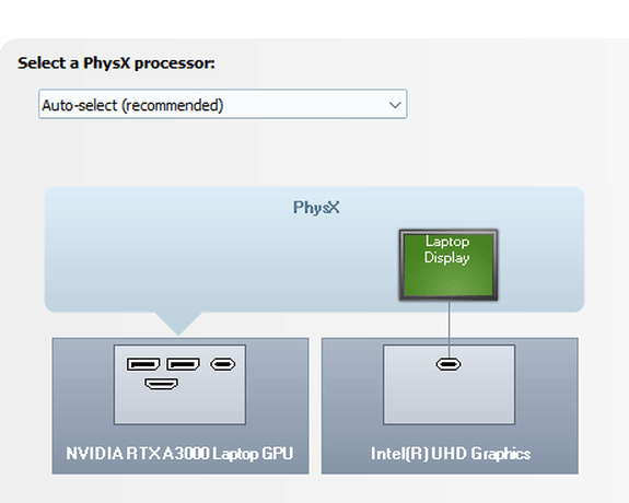

Eens met pasta verhaal. Dat het een macbook is doet er niets aan af dat het eigenlijk gewoon een laptop is met twee GPU's. Net zoals laptops van nu met twee GPU's (zuinige Intel/Ryzen integrated; zware CAD/gaming nVidia/Radeon) is er ook een soort concept van: "welke poort verbind met welk scherm". Voor het laptop scherm zelf is er doorgaans altijd slechts een directe link met de integrated graphics (het nVidia Optimus concept), waardoor als je de nVidia kaart niet gebruikt, die kaart ook echt uit kan. De trade-of is dat áls je die kaart wel gebruikt, het beeld van de nVidia kaart naar de framebuffer van de Intel kaart moet worden gekopieerd (en dat gebeurt over PCIe) voordat het op het scherm gezet kan worden. Dat kost je in theorie één frame latency en PCIe bandbreedte, maar dat zal met dergelijke oude, low-end hardware geen issue zijn. Voor moderne gaming laptops of high-end 3D workstations is er doorgaans een 'mux switch' beschikbaar (feitelijk een in-software monitor-switch waarmee je het laptop scherm aan de andere videokaart in de laptop kan hangen).
De reden dat ik dit noem is omdat zeker bij andere poorten van de laptop het niet vanzelfsprekend is aan welke GPU hij ziet. In dat tijdperk had je niet echt veel thunderbolt/DP combo's, en USB-C was ook nog niet een ding, maar Displayport al wel (zei het in andere form factors). HDMI, zei het oud, ook al wel. In dat tijdperk (en helaas in zekere mate in IGP's nog steeds) had Intel niet de beste HDMI hardware in huis, waardoor dat soort poorten vaak rechtstreeks op de externe GPU werd gezet.
En dan krijg je dit soort situaties (even vanaf een van mijn laptops, die ook een creatieve poort setup heeft):
Afbeeldingslocatie: https://tweakers.net/i/vjfiOV_Zr7bznpLkUnv6nLQQdGE=/full-fit-in/4000x4000/filters:no_upscale():fill(white):strip_exif()/f/image/wT7DYjD6w72zQVERweTHC58g.png?f=user_large
Zodra een extern scherm aangesloten gaat worden op één van de poorten uit de nVidia kaart, dan heeft de nVidia kaart geen optie anders dan op te starten. Niet op full power (tenzij ik er om vraag) maar wel: aan. Op desktop modus. Voor huidige GPU's weinig power, maar voor dat tijdperk een hoop.
Dikke kans dat je de GPU dus aanzet en dat je door slechte pasta (die eerder isolerend werkt) en een gedeeld koelcirquit (CPU/GPU delen in laptop doorgaans tenminste een paar heatpipes zodat de thermal load gedeeld kan worden, moderne laptops hebben een thermal power limiet aan hun koeling, maar de som van CPU/GPU max is hoger dan de laptop zelf, waardoor je zelf kan bepalen wát meer ruimte moet krijgen op de koeling: CPU of GPU).
