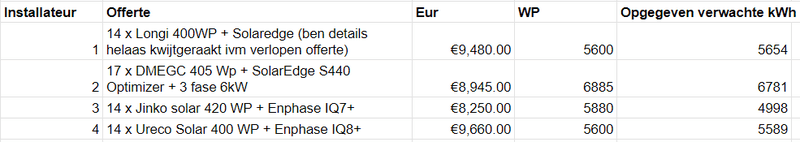

Reeds verkregen offertes
Afbeeldingslocatie: https://tweakers.net/i/uk-ec_Y7ozxP2qDBZaLqxINS5vc=/800x/filters:strip_exif()/f/image/COMKYJCwyrUAb1EZsRZ3Wqyy.png?f=fotoalbum_large
Installateurs 2 en 4 hebben een 3 fase oplossing geoffreerd, dus dat gaat sowieso niet lukken ivm één volle fase en zou evt nog aangepast moeten worden.

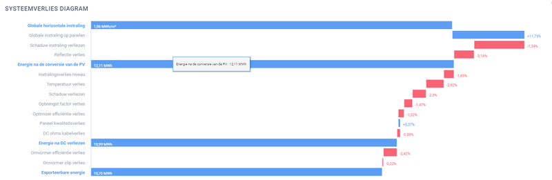

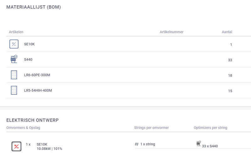

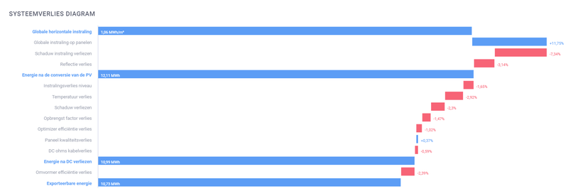

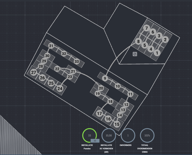

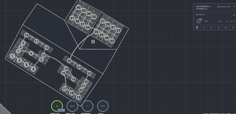

Wederom dank voor jullie antwoorden. Heb vanavond even met de solaredge designer gespeeld en nog wat in het solaredge topic gelezen. Leuk speelgoed, maar ik merk dat ik toch een beetje vastloop.
Ik heb:
Afbeeldingslocatie: https://tweakers.net/i/QIVDFmOFi7e_PrfqQy4MqhfhG3w=/800x/filters:strip_exif()/f/image/96NSZg5cS3c5iH5jmprF9e54.png?f=fotoalbum_large
Afbeeldingslocatie: https://tweakers.net/i/aVC-8qkSfMr8lbwH2pUUIPNOA74=/800x/filters:strip_exif()/f/image/Ikh2BwoWxNQHHBuA2ITIytO8.png?f=fotoalbum_largeAfbeeldingslocatie: https://tweakers.net/i/x0NepcwCyq8v5HQpweieK9xvB8Y=/800x/filters:strip_exif()/f/image/VdrLVtoZr8McDacXauE87U3u.png?f=fotoalbum_large
Afbeeldingslocatie: https://tweakers.net/i/bcBxUlhTuITcJ8besxT1ooXHRZw=/800x/filters:strip_exif()/f/image/6iDE8c9TRzgBNDCsXlJVEZ5D.png?f=fotoalbum_large
Ik loop nog tegen de volgende punten aan:
  1. Hoe kom ik erachter welke optimizers ik nu heb? In solaredge monitoring portal zie ik alleen de panelen.
  2. SE designer kan alleen 1 type optimizers selecteren. Is dit compatible?
Ronald schreef op woensdag 24 mei 2023 @ 00:11:
Ja het is een zorg, maar met maar liefst 25 panelen op het andere dakvlak is er ook erg veel hulp aanwezig.
Dus zal er gewoon een simulatie gemaakt kunnen worden of het voldoende is,
Verder klopt het: veel installateurs van flexibele systemen verkopen dit op basis van uitbreidbaarheid… komt puntje bij paaltje dan blijken ze zo weinig vertrouwen in hun eigen kunde te hebben dat ze niet aan bestaande systemen willen werken… ja ik heb zelfs een voorbeeld gezien dat een installateur niet eens een door hemzelf aangelegd systeem wilde werken …
Inderdaad erg vervelend, heb ook contact gehad met installateur huidige installatie (uit 2019 - vorige bewoners), maar die willen er ook niet aan.

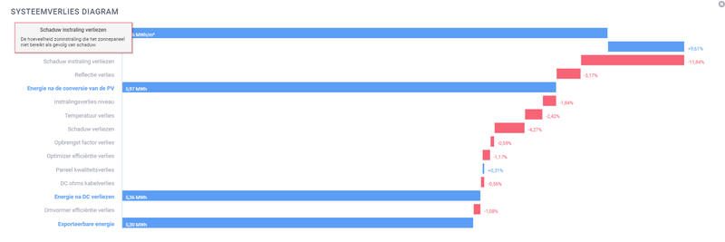

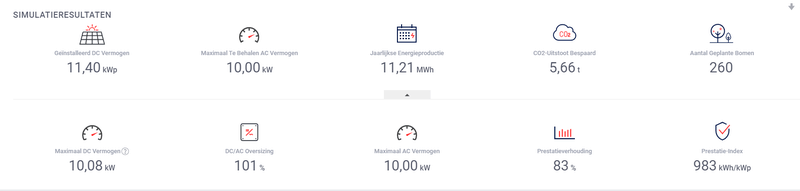

Kun jij uit bovenstaand rapport uitmaken of dit gaat werken? Ik heb nu met een SE10K omvormer gerekend. Met een 8K omvormer nagenoeg geen verschil, dus ik vermoed dat aftoppen hier wel meevalt:
Afbeeldingslocatie: https://tweakers.net/i/ONWJ__ksVjkeHHOH0kxRI3TM1sE=/800x/filters:strip_exif()/f/image/Eylfm5eIlQq9jrty7MyVTEzy.png?f=fotoalbum_large

90% kans dat je bestaande systeem p401 is. S440 mag daar mee samen.
Ik had een goede hoop dat met zoveel op zuid genoeg hulp zou komen om ZW op gang te houden… maar dat lijkt er niet op: 1,47% clip verlies - de post waar designer het moeilijk mee heeft een vaak onderschat.
Dus ik denk dat uitbreiding beter als los systeem kan.

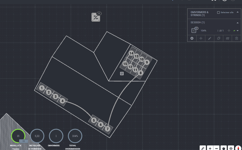

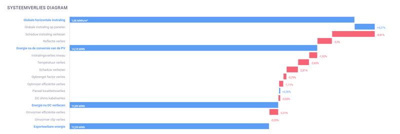

Dat is de opbrengst factor verlies toch? Ik heb de mogelijke uitbreiding nog even los ingetekend en dan kom ik op het volgende:
Afbeeldingslocatie: https://tweakers.net/i/g2vrcIAcD-PVBBP05gD5ZG19i0I=/800x/filters:strip_exif()/f/image/2utw8mfxiAqVejRAv63w0Mfg.png?f=fotoalbum_large
Afbeeldingslocatie: https://tweakers.net/i/vXq6da0BAohfT3wCea--9kItyfc=/800x/filters:strip_exif()/f/image/uSNkS4kt5pEm14mIX6LYqqRh.png?f=fotoalbum_large
Factor verlies van 0,59%. Is dat een beetje OK of nog steeds niet best?

Die uitbreiding is berekend met s440 neem ik aan? Of met 3 fase non-short string?
0,59% lijkt niet veel, maar de simulatie is met grote onzekerheid wat betreft de praktijk op dit specifieke punt

Inderdaad met S440 optimizers en een SE5000H 1 fase omvormer.
  • Ronald
  • Laatst online: 16:23
Dan zou ik s500b pakken als je het in SE ecosysteem wil houden.
SE kost zoals gewoonlijk meer dan string systeem, wat ook behoorlijk goed gaat werken. Aan jouw de keuze. Micro’s kost meestal nog meer dan Se dus dat zou ik niet doen (APS normaal vergelijkbaar met SE, maar omdat je al SE hebt…)
  • T-mo-T
  • Laatst online: 02-07 22:20
Thnx! Met de S500B is verlies in de simulatie -0.17%. Ik ga nog even alles rustig overwegen.
