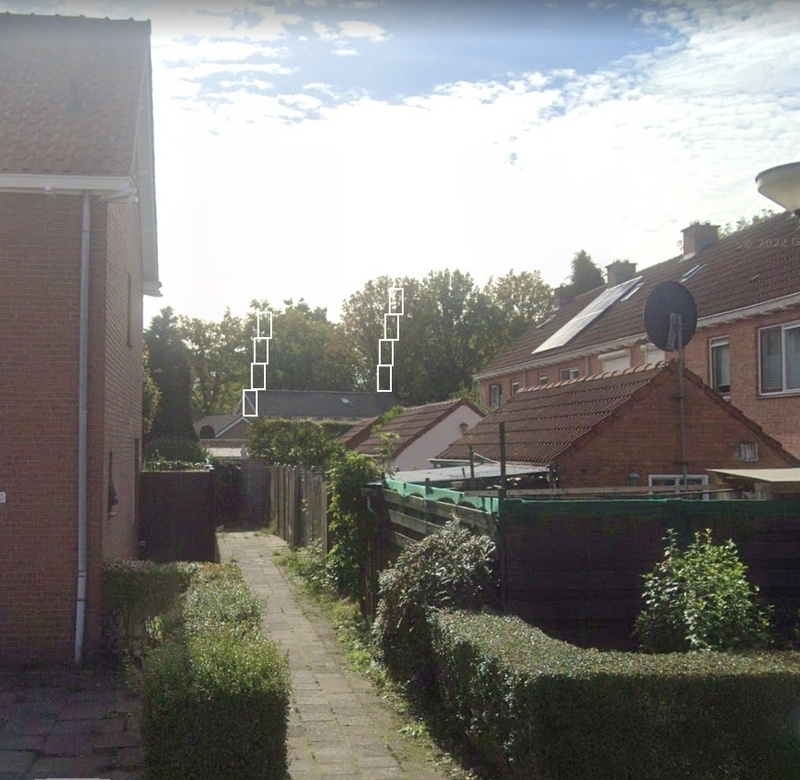

Voor kennissen ben ik bezig eea uit te zoeken. Het zijn oudere mensen en niet zo bekend met internet etc. en waar ik voorwerk voor wil doen voordat we naar bedrijven gaan.
Foto's
Afbeeldingslocatie: https://tweakers.net/i/r81jq08QiMOY2oNthBv0nnxheOY=/full-fit-in/4000x4000/filters:no_upscale():fill(white):strip_exif()/f/image/0OLh7XpZbc3sF6mmZnsFChfS.png?f=user_large
Afbeeldingslocatie: https://tweakers.net/i/t9pXyg1TOeDT898A34OB8swh6EQ=/full-fit-in/4000x4000/filters:no_upscale():fill(white):strip_exif()/f/image/GSwNP8iRMafWIYnFJC1iJkNy.png?f=user_large
Afbeeldingslocatie: https://tweakers.net/i/FYnFbP7ihuD4jIZniifHzf8ky50=/full-fit-in/4000x4000/filters:no_upscale():fill(white):strip_exif()/f/image/ohnRFhhuU7CZZLfnnt0RTN6E.png?f=user_large
Afbeeldingslocatie: https://tweakers.net/i/Zt3KXtw0Jv_nSaVDdqddbDMncoE=/full-fit-in/4000x4000/filters:no_upscale():fill(white):strip_exif()/f/image/xDkwJmrSNqs0KxrFDohLu17b.png?f=user_large
Beschikbare (dak)ruimte
'rechter' deel van 2 onder 1 kap
4,6m x 8,0m
Oriëntatie: 153gr en 333gr
Hellingshoek 30gr
(buurman heeft ook al interesse getoond dus het gedeelte op het huis zou 'gespiegeld' kunnen worden voor zijn aansluiting.)
garage dak
3,8m x 10,5m
Orientatie: 64 gr en 244 gr
hellingshoek: 33
Schaduw
Geen en geen obstakels op het dak
Jaarverbruik
2000 kWh
2800m3 gas huis WARM + garage verwarmt.
Nu nog verwarming met gas maar waarschijnlijk volgend jaar L/L (arico's) en mogelijk ook L/W aangezien de begane grond vloerverwarming heeft.
Elektrische auto komt ook binnen een paar jaar.
Geschat verbruik 'over een paar jaar' nattevinger: 9000kWh
Huidige elektriciteitsaansluiting
3x25
Er is in de garage als in het huis 3fase aansluiting aanwezig. Kabel doorsnede heb ik nog niet gecontroleerd maar als vervanging nodig than so be it.
Budget en doel
Onbeperkt maar gaat af van de L/L, L/W en auto budget. Het doel is kosten besparen op gas en dus de middellange termijn (~5-10jr) ivm het elektrificeren.
Wie gaat het project uitvoeren
Uitbesteden
Bijhouden van data
ze willen graag zo veel mogelijk data lokaal kunnen verzamelen wat nog onduidelijk is of het zin heeft om data per paneel te kunnen zien. Als het kan zonder cloud tussenkomst.
Reeds verkregen offertes
Nog geen.
Ik heb al veel lezen hier, en met name getriggered door Roland en RobertV70, ben ik er van overtuigd dat ik uit kan met een 'simpele string omvormer' op het dak van het huis.
Regio
Zuid
Vragen
- Kan er 'een' omvormer gebruikt worden voor zowel de noord als zuid op het woning dak? ik dacht mooi: als zuid niets meer opbrengt gaat het over naar noord en kan ik besparen op een omvormer.
- En eigenlijk natuurlijk hetzelfde idee voor het garagedak?
- Kunnen jullie mij een zetje in de juiste richting geven hoe of waarop verder te zoeken?
- Is in deze het interessant om een 3p omvormer te overwegen of kan ik toch beter verdelen over meerdere kleine 1p omvormers?
- is het interessant om maar een deel van deze opstelling te leggen, bv alleen de garage?
- ik heb geen verstand van specifiek SE/optimizers en heb voor de simulatie maar 'gewoon' de s440 aangeklikt. Het ging mij meer om het clippen. Zijn deze waardes representatief voor andere omvormers of is dit nu specifiek voor de SE + optimizers? Ik heb ook in sunny design zitten spelen maar kon daar vergelijkbare info (clippen) niet vinden.
Nu dus met SE gesimuleerd maar SE is waarschijnlijk niet zo interessant door de eenvoudige ligging en opstelling als ik de opmerkingen van Ronald en Robert begrijp.
- Ze vroegen om te kijken naar de optie om alle daken vol te leggen maar ikzelf twijfel of dit zin heeft ivm het lage eigen verbruik.

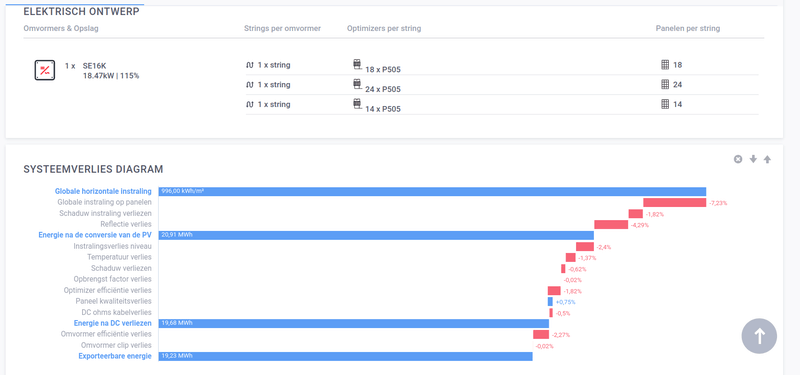

BIj de se16k kan ik geen P850 kiezen, alleen maar de S serie + p505:
Afbeeldingslocatie: https://tweakers.net/i/plMfHlFju7wnrYB_wPt34ghZg5k=/800x/filters:strip_exif()/f/image/jpz7B3XBkGj2mtR38MGDdJIv.png?f=fotoalbum_large

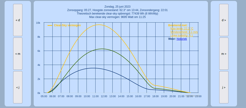

Ik herken het clippen van omvormer voor het garage dak niet in de SD resultaten.
Daarnaast moet ik nog even lezen wat de performance ratio ook al weer betekend dus het zegt mij niets of die 88% goed of slecht is.
SD:
Afbeeldingslocatie: https://tweakers.net/i/gyn1brIftf2oMTKxzx6S1U_Y1ig=/800x/filters:strip_exif()/f/image/aS71pvVsCCQEmjw5igM1HWqX.png?f=fotoalbum_large
Afbeeldingslocatie: https://tweakers.net/i/LEZQqgc4f-96GP6ZnhhErVgJGms=/800x/filters:strip_exif()/f/image/BKLoPzDjr8l6502DkuwwPzqP.png?f=fotoalbum_large
Huisdak PV calc 8K, mogelijk nog het overwegen van een 6K omvormer waard?
Afbeeldingslocatie: https://tweakers.net/i/chFf-IZidDSwb5Rtr-IKNBw07MQ=/800x/filters:strip_exif()/f/image/TWyFnWwwotWd42NZsQYJTE28.png?f=fotoalbum_large
Let op, zonder schaduw van conifeer!
Garage dak PVCalc 8K
Afbeeldingslocatie: https://tweakers.net/i/HnvjVYqU8SbLqpUZFlfoCih5uvo=/800x/filters:strip_exif()/f/image/EdHATcY43zJcRqt23ukQEAsE.png?f=fotoalbum_large
Garage dak PV calc 10K
Afbeeldingslocatie: https://tweakers.net/i/LQ-SCMOQTDTYYjAQYdKQKMKL8xs=/800x/filters:strip_exif()/f/image/qTqYOq1TgyFHcS91J1Dx6ty8.png?f=fotoalbum_large

Verder viel me op dat de PV calc jaar opbrengst nagenoeg gelijk was aan die van SD/SE Designer. iets klopte er niet. Bleek dat ik bij beide toch niet voldoende bebouwing/begroeiing had ingetekend. In SD had ik geen shading had aangevinkt... Dus er nog maar eens voor gaan zitten. Om het iets eenvoudiger te houden voor mijzelf heb ik nu alleen maar het dak van het huis gesimuleerd:
SunnyDesign (SD) geeft aan dat er met de shade gerekend wordt maar ik kan dat nergens terugvinden in de rapportage. De 'per panel shading' geeft toch redelijk hoge waardes aan:
Afbeeldingslocatie: https://tweakers.net/i/U5jOWYCfwdL7GvKPgxAXRxTCD8c=/800x/filters:strip_exif()/f/image/iSinUbXmsQvX61opbpDWIHtN.png?f=fotoalbum_large
Afbeeldingslocatie: https://tweakers.net/i/SiJok2JDWB79JBWUl_vpGFpLn4o=/full-fit-in/4000x4000/filters:no_upscale():fill(white):strip_exif()/f/image/u5xkaqBuv6QVnBtFd36rM5tQ.png?f=user_large
Dit lijkt te komen door de bomen aan de overkant + laagstaande zon in het voorjaar/najaar.
Geschatte jaaropbrengst:
Afbeeldingslocatie: https://tweakers.net/i/U5jOWYCfwdL7GvKPgxAXRxTCD8c=/800x/filters:strip_exif()/f/image/iSinUbXmsQvX61opbpDWIHtN.png?f=fotoalbum_largeAfbeeldingslocatie: https://tweakers.net/i/bC-iTC8JD_1Dw1K1KAQ_5CrOUmo=/full-fit-in/4000x4000/filters:no_upscale():fill(white):strip_exif()/f/image/0WaCAb29QoS0MXc9noChEwc4.png?f=user_large
SolarEdge Designer met zelfde setup aan gebouwen en begroeiing:
Afbeeldingslocatie: https://tweakers.net/i/PwtyWzpx2FDoxY-KwhnkFE9jGsk=/full-fit-in/4000x4000/filters:no_upscale():fill(white):strip_exif()/f/image/r8zZtaBKFLNDoJNanIlExpIZ.png?f=user_large
Bovenstaande laat bij zowel SD als SED een verminderde opbrengst zien in de koude maanden. Dit lijkt goed overeen te komen met wanneer er schaduw van de bomen aan de overkant van de weg is.
Bovendien zijn de resultaten van SD en SED redelijk vergelijkbaar.
Klopt mijn conclusie dat het nog steeds interessant is om een eenvoudige omvormer te kopen?

@sjorsjuhmaniac ik heb de indruk dat je de bomen wat enthousiast hoog getekend hebt.
Loop eens door de straat en kijk oprecht hoeveel hoger ze zijn.
  • sjorsjuhmaniac
  • Laatst online: 19:19
@Ronald vond ik ook maar in deze maanden is er geen schaduwval op het dak. Ik had daarom een guestimate gemaakt dmv een foto:
Afbeeldingslocatie: https://tweakers.net/i/Tyzp0_5f2Xg1c0RkYdl8GHuDfoE=/800x/filters:strip_icc():strip_exif()/f/image/9OuggLXGnmUbZM17mRuzOkF8.jpg?f=fotoalbum_large
Verschil in nok-hoogte tussen de garage en het huis is 2,5m (eerste rechthoek). De toppen zitten ongeveer 7,5-10m boven de nok van het huis. Ik heb in beide simulaties alle bomen op 15m hoogte gezet.
Wat ik wel miste in de simulates is dat de bomen vrij kaal zijn IRL in Jan.
