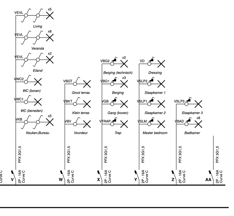

Hallo daar,
Wij hebben recent ons huis verbouwd en hierbij ook alle technieken vernieuwd.
Nu valt het me op dat op de bovenverdieping de meeste lampen zachtjes flikkeren.
Dit gebeurt niet continu, maar periodiek of b.v. als er een vliegtuig over het huis overgaat.
Iemand een idee aan wat dit kan liggen?
Ik heb al eens de dimmer vervangen in de badkamer (natte ruimte) maar zonder success.
Dimmer:
https://www.niko.eu/en/pr...0c-5be5-8544-461983048049
Lampen:
https://www.dmlights.be/a...it_solo_deep_ol_wit~19BOD (droge ruimtes)
https://www.dmlights.be/a...module_8w_709lm_dim~19ABF (natte ruimte)
Deze steken achter meerdere 16A zekeringen:
Afbeeldingslocatie: https://tweakers.net/i/nBTh0uZFLp1B4CVj3nIRzRcDQ84=/800x/filters:strip_exif()/f/image/jziYdpof0vqsB15KPgioMfIg.png?f=fotoalbum_large

Groepenkast ook vernieuwd? Misschien een draad wat niet helemaal goed vast zit.
Zelfde type lampen allemaal?

Misschien inderdaad iets van lampen niet volledig aangesloten, zal ik dezenavond controleren!
De badkamer heeft aparte lampen voor natte ruimte, de rest zijn allemaal dezelfde lampen.
