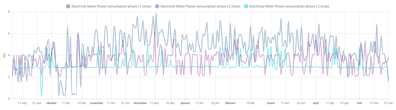

Via Home Assistant kan ik van de afgelopen 9 maand een overzicht weergeven van de piekbelasting per dag per fase.
Fase 1 laat in de koude maanden zien dat er regelmatig ergens op de dag een belasting boven de 6000 W wordt gevraagd.
Fase 2 in deze periode 3x een dag boven de 6000 W en Fase 3 komt niet boven de 6000 W uit.

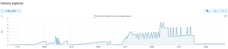

Zoom ik in op een specifieke dag, bijvoorbeeld 13 mei (piek 6870W), dan is die piek heel erg kort (max 30 seconden volgens de gegevens).
Afbeeldingslocatie: https://tweakers.net/i/M5qzlNzQ9vdn6XVdtlNUoqEhzUo=/800x/filters:strip_icc():strip_exif()/f/image/i3rtmsxUOQvqZEnmeW0KnJtG.jpg?f=fotoalbum_large

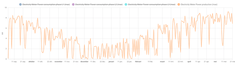

Kijken we naar de maximale power production dan piekt deze rond de 8000W
Afbeeldingslocatie: https://tweakers.net/i/1rUFS94BZJwFpFF0rEIK6SAB_iw=/800x/filters:strip_exif()/f/image/57cOEJetHUXjlh7Mwx71oeNK.png?f=fotoalbum_large

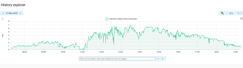

Kijken we naar vandaag, dan is de piek langdurig boven de 6000W en dan moeten de warmste dagen nog komen.
Afbeeldingslocatie: https://tweakers.net/i/Y5B4QvoA9zKUhEmT7Ec88TLW0dU=/800x/filters:strip_exif()/f/image/xxFn21c2oKCoe41wM5LxaNBs.png?f=fotoalbum_large

Meten=weten, maar weet je ook wat je meet? De grafieken lijken een gemiddelde load van 3kW per fase te suggereren, dat vindt ik nogal veel voor een woonhuis zonder binnentuin op zolder. 8)7
De bovenste grafiek is maar 1 punt per dag, de piek volgens mij. ;)

@Xander De pieken geven per dag de maximale vraag weer en de omvormers zitten op afzonderlijke fases.

Daarnaast heb ik de grafiek van 13 mei nog aangepast waarin je duidelijk kan zien dat de piekmomenten boven de 6000W uit komen.

Als ik naar de grafieken kijk zie ik veel pieken boven de 6kW op L1. Ik denk dat je alsnog naar 3x25A terug kunt, maar niet zonder wat belasting van L1 naar L3 te verplaatsen.
