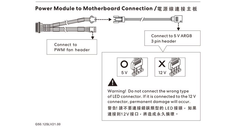

Ik hoop dat de meegeleverde kabels in het Lian Li doosje voldoende is om de bekabeling rond te krijgen. Meegeleverd:
1 × 4-PINS PWM
+ 3-PINS SM-type
1 × ARGB MB-adapter
Afbeeldingslocatie: https://tweakers.net/i/TaHC_rq4hLhPvFwYMD7yHpRF53M=/800x/filters:strip_exif()/f/image/niGhjxc4hcAUSdOCNWNipzjz.png?f=fotoalbum_large
Extra kabels lijkt mij niet nodig dan?
  • Beste antwoord ✓
  • ikverhaar
  • Laatst online: 19-04 17:16
Dat is inderdaad precies het adaptertje dat je nodig hebt. Nee, geen extra kabels nodig. :)
