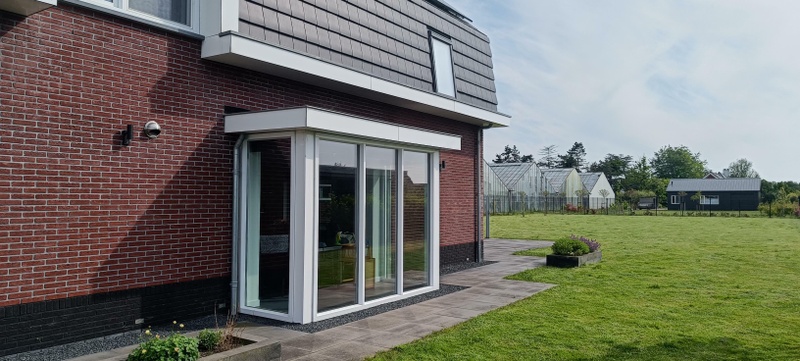

Hallo,
Wij hebben tijdens het bouwen van ons huis besloten om er een serre bij te bouwen.
De aannemer vond dit geen probleem echter is het resultaat voor ons niet naar wens.
Het hele huis heeft een isolatie waarde van 6.5 en de muren zijn dan ook 40cm dik (steen en beton) en alles is triple glas ook de serre. Dak is 3.60 bij 1.40.
Helaas heeft de serre maar 20cm isolatie en is het dak van hout.
Hierdoor merk je in de winter dat het kouder is en in de zomer warmer is als in de rest van de kamer.
Doordat het dak van de serre minder goed geïsoleerd is als de rest van het huis hebben we met regen en vliegtuigen veel last van geluid. Hier wil ik graag iets aan doen waarbij geluid is grootste probleem is.

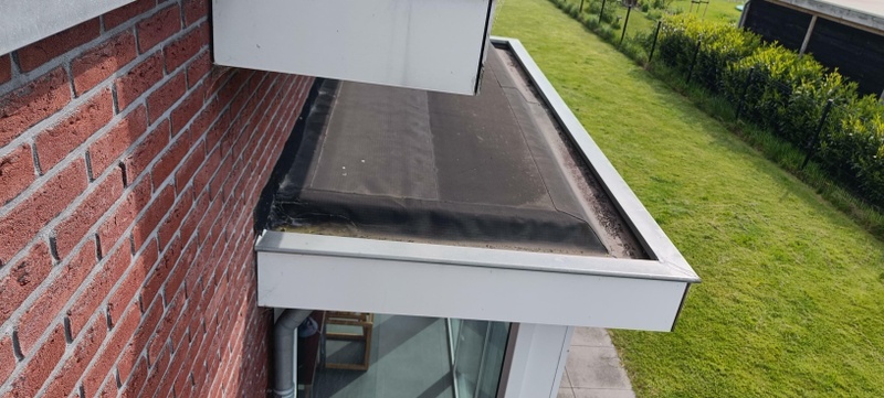

Nou is mijn idee om rubber tegels met pen- en gat verbinding boven op de serre te leggen.
Deze zijn makkelijk op maat te maken hebben veel massa. En is nog redelijk betaalbaar.
Terug komend op mijn vragen:
1. Is dit een goed idee of zou het een beter idee zijn om het hele dak vol te leggen met wit grind. Dit is in ieder geval warmtewerend en is makkelijk toe te passen. Alleen minder massief als te tegels.
2. De tegels zijn er in verschillende diktes van: 5, 7.5 en 10cm. Welke is de beste optie? Kan het te zwaar worden voor het dak van de serre (1X10cm tegel is 13.5Kg)?
3. Kan ik de tegels tot aan de rand van het dak van de serre leggen of moet hier ruimte tussen zitten? Zo ja hoeveel?
Ik wil niet de serre aan de binnenkant verlagen. Ook is het volgens mij niet mogelijk om in de huidige situatie het dak van de serre nog meer op te vullen. Sedumdak is door de overkapping er boven ook geen optie meer.
Tegels zijn: slijtvast, schokabsorberend, vocht doorlatend en Weer- en wind bestendig.
I.v.m. warmte absorptie dacht ik lichtgrijze tegels te kopen.
Helaas zit de afwatering van de goot aan de verkeerde kant. Hierdoor blijft er normaal wel water in staan.
Afbeeldingslocatie: https://tweakers.net/i/y1T7hEChiJVLSVaad795-oEX4t0=/800x/filters:strip_icc():strip_exif()/f/image/k97Dfp8LFYKyxuWFD2e017cf.jpg?f=fotoalbum_large
Afbeeldingslocatie: https://tweakers.net/i/BY_P6jmviIlo0f8vCm85tLasKSg=/800x/filters:strip_icc():strip_exif()/f/image/aROkylg0hQKQEwYobn3ux6fb.jpg?f=fotoalbum_large
Afbeeldingslocatie: https://tweakers.net/i/156vQLbkR05MZ6ViEjt0mm299rA=/800x/filters:strip_icc():strip_exif()/f/image/RKWp4e6F4fJnkPI3x0y7wFYE.jpg?f=fotoalbum_large

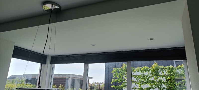

Het warm koud probleem zul je met het glas (triple glas/zonwering) moeten oplossen. Maar dat is geen budget oplossing.
Triple glas isoleert geluid ook beter.
Met geluidisolatie is het probleem echter dat deze zo goed is als je zwakste schakel.
Als het geluid van de regen het druppen op het dak is, dan kunnen die tegels iets uithalen omdat je daarmee het geluid dempt.
Heb je bouwtekeningen van de serre?
[ Voor 4% gewijzigd door Pejdref op 21-05-2023 13:40 ]

Qua temperatuur is het natuurlijk logisch dat die daar verschilt met de rest van je huis. Een grote raampartij en plat dak.
Je hebt het over cm isolatie maar heeft de bouwer niet aangegeven welke Rc waarde deze isolatie heeft?
En qua geluid kan dat al door de kleinste kier binnendringen, ik denk niet dat een paar speeltegels daar een verschil in gaan maken.

Helaas ook niet niets over bekend. Als ik een spotje uit de serre haal en kijk lijkt het er op alsof het opgevuld is met glaswol.

Is het dakje 'zacht' of hard (beloopbaar) aam de bovenzijde. Hard is PIR, zacht is steen of glaswol. PIR isoleert beter tegen warmte, wol beter tegen geluid.

De bovenkant van het dakje is hard. Ik heb er even op geklopt en het klinkt als hout niet als een isolatie plaat. Hierdoor is nu de optie rubber tegels of wit grind.

SeatRider schreef op dinsdag 19 september 2023 @ 11:20:
Je hebt waarschijnlijk niet zoveel aan dit antwoord, maar toch bekruipt mij de vraag wat je wilde bereiken met een serre van nog geen 3 m2. Kun je die niet beter helemaal wegtikken en vervangen door een schuifpui met triple glas?
Dat was eerst het idee. Maar nu kan de eetkamer tafel half in de serre/erker staan. Hierdoor hebben we meer ruimte in het huis
Tivo schreef op dinsdag 19 september 2023 @ 16:32:
Ik zie zo geen nadelen. Alleen checken of er aan de onderkant niets hards zit wat het epdm zou kunnen beschadigen. Staan er genoeg op marktplaats voor een probeersel.
Als het maar geen nadelen heeft kan ik het altijd proberen. Dank je wel.
