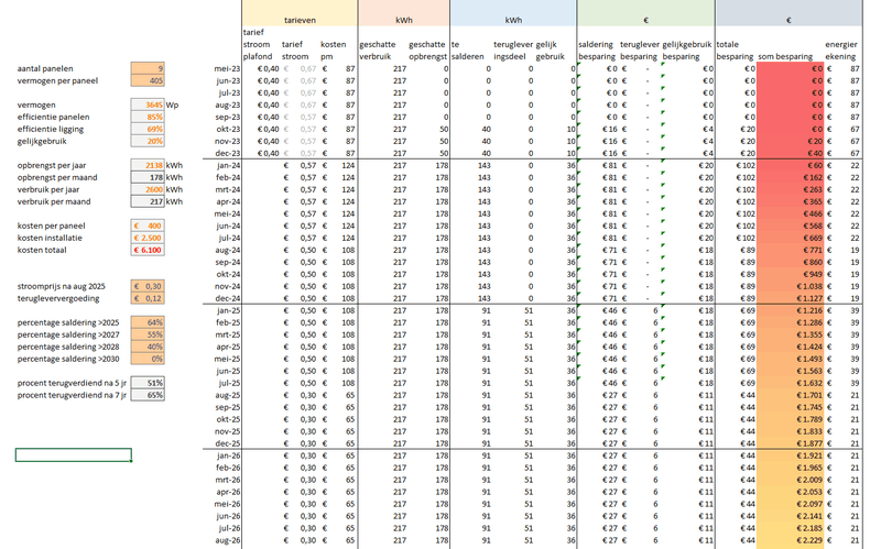

Hallo! Ik ben sinds afgelopen herfst woningeigenaar. Nu ik het laaghangend fruit qua verduurzaming heb gedaan (glasisolatie, vloerisolatie en goede CV instelling dankzij dit forum) ben ik groter aan het denken, waaronder aan een hybride warmtepomp en zonnepanelen. Maar met het aangekondigde wegvallen salderingsregeling twijfel ik daar nu aan.
Met wat Excel werk uit kom op dat ik slechts 51% terugverdiend heb na 5 jaar en 65% na 7 jaar, met 9 panelen. Ik ga er van uit dat ik pas na deze zomer de panelen heb, en dat ze dus pas volgend kalenderjaar echt veel gaan opleveren. Ik heb rekening gehouden met salderingspercentages (even per 2 jaar), die hakken vooral in op de terugverdientijd. Ik heb er rekening mee gehouden dat mijn 3-jarig prijsdalend contract met afloopt augustus 2025. Ik ga er van uit dat 20% gelijkgebruik altijd eerst gaat, dat de stroom dan gesaldeerd wordt en als dat niet kan ik dan pas het teruglevertarief betaal.
In deze berekening zit nog geen hybride warmtepomp. Op dit moment gebruiken we slechts 650m3 met z'n tweeën. De CV is wel binnenkort aan vervanging toe (uit 2011 vgm).
Ik sta open voor een batterijsysteem maar heb geen idee of dat een slim idee is.
Mijn vragen:
  1. Kloppen mijn aannames / berekeningen een beetje? Ik vind de TVT echt tegenvallen namelijk.
  2. Ik kan 9 tot 14 panelen kwijt schat ik zo in, 4-6 op het westen en de rest op het oosten. Is het slim om zo veel mogelijk te plaatsen (gezien toekomstige warmtepomp), ook al is de terugverdientijd dan aanzienlijk langer?
  3. Ik heb geen eigen oprit. Heeft het financieel zin om een ~5kWh batterij te onderzoeken?
  4. Ik zou ook eventueel 5 panelen op de schuur kwijt kunnen, plat of onder een hoekje (achter elkaar in een hanekam). Dat klinkt als een veel simpeler systeem. Welke kosten komen er bij als ik dat zou doen (dikke kabel door de tuin?) en is dat inderdaad goedkoper? Of is de installatie te duur dan voor maar 5 panelen?

Excel:
Afbeeldingslocatie: https://tweakers.net/i/h-fzqymOxmo6NE25imFCOtc8zyk=/800x/filters:strip_exif()/f/image/l7MRLBMYI1fZToBe4Nw4zS0h.png?f=fotoalbum_large

asvdveen schreef op zaterdag 20 mei 2023 @ 22:18:
Reeds verkregen offertes
Nog geen, ik ben uitgegaan van afgeronde kosten op basis van Coolblue
Tja daar zit dan ook gelijk je mogelijke probleem ;)
Met 1,67 €/Wp is het niet een hele scherpe offerte. Toen ik offertes aan het vergelijk was kreeg ik van CB 1,21 €/Wp. Waar ik nog 3 goedkopere offertes had. Ik zou eens kijken of je nog wat offertes her en der kunt opvragen zodat je een wat meer gemiddeld idee hebt.

Voor rest, ja het klopt dat als salderen stopt de terugverdientijd langer is, maar dan zullen prijzen ook hard zakken...
Ik zou niet specifiek nu heel hard zoeken gezien prijzen de pan uit zijn gestegen. In plaats daarvan wacht even tot midden winter, wanneer prijzen meestal lager zijn (je hebt meestal 3 maanden levertijd, dus mooi wanneer de goede maanden beginnen).

Je rekent redelijk conservatief. Je kan bij 45 graden oost/west rekenen op ca. 700 kWh/kWp, dus ongeveer 2500 kWh per jaar. Je eigen verbruik gaat bij oost/west ligging ook wat hoger zijn, 25% is haalbaar, 30-35% als je een beetje 'mikt' door je verbruik juist te verhogen als de zon schijnt. Maar de belangrijkste factor is de relatief hoge prijs van de installatie, dan wordt de TVT inderdaad wat langer.

Panelen doen weinig in de winter en veel in de zomer… dus uitgaan van elke maand hetzelfde is natuurlijk niet correct.
Thomas Berger pvcalc of pvgis van de EU zijn goede bronnen voor opbrengst profiel.
En met meer PV dek je meer direct verbruik af.

batterij nee
hybride wp: financieel eigenlijk nooit interessant want je hebt ineens 2 dure apparaten die je moer vervangen elke 15 jaar
zonnepanelen: zeker doen als je beetje scherpere prijs krijgt dan 1,67 eur/wp :-0 ik heb vorige maand nog rond de 1,10 eur/wp gekregen voor 12 panelen op stringomvormer (noord nl_ dat wel)

30% eigen gebruik moet lukken maar is afhankelijk van de verhouding verbruik en opgesteld pv vermogen en afstemmen tijdstip inschakelen grootverbruikers. Bedenk dat je energierekening zonder zonnepanelen altijd hoger is, de waarde van je woning stijgt door verduurzaming en dat de energietransitie niet gratis is. Allemaal kunnen we zo een steentje bijdragen. Vergeet de term terugverdientijd, die speelt ook niet bij aanschaf van andere zaken.

- Mijn energieverbruik is sinds ik zonnepanelen gebruik meer dan gehalveerd. Jij gaat uit van 20% reductie.
- Je gaat uit van een prijsverlaging in 2025. Waarop is dat gebaseerd?
- Je gaat uit van dezelfde opbrengst per maand. Mijn opbrengst in april is 5x dat die van januari.
Ik denk dat je hier best wel een pessimistisch scenario hebt neergezet.

  • Ja, ik doe dit ook zeker uit duurzaamheidsoverwegingen, maar dan nog is het belangrijk om op de portemonnee te letten en nu slimme keuzes te maken voor later. Mijn grootste angst was dat het feestje rondom zonnepanelen in mijn situatie wel voorbij zou zijn gezien het afbouwen in salderen en de toename in negatieve energieprijzen. Dat lijkt mee te vallen als ik jullie zo hoor :)
  • Dakkapel: die willen we later toevoegen en zal op maat moeten omdat wij een meter of 40 van de openbare weg wonen. Dus mijn idee is om een rijtje panelen zo dicht mogelijk tegen de nok, en zo laag mogelijk vlak boven de dakramen te plaatsen op de westkant, en de rest van de ruimte te gebruiken voor een dakkapel.
  • De reden dat ik uit ga van een tariefsverandering in 2025, is omdat dan mijn huidige Greenchoice Duurzaam Dalen 3 jaar afloopt.
  • Ik ga in mijn sheetje eigenlijk alleen uit van jaarverbruiken en opbrengsten, het duizelde mij een beetje om per maand de verschillen in gebruik en opbrengst ook nog mee te nemen dus ik heb alleen de tarieven per maand anders in de sheet.
  • Vaste leveringskosten + netbeheerkosten zijn voor mij zo'n 281 eur per jaar. Die moet ik inderdaad niet vergeten mee te nemen in de afweging voor volledig gasloos :)
  • Ik ga er niet van uit dat ik snel verhuis, dus de eventuele meerwaarde op de woningprijs is voor mij niet relevant.

De terugverdientijd varieert sterk afhankelijk van de energieprijzen (elektriciteit en gas), en natuurlijk de aankoopprijs. Vorig jaar toen de energieprijzen zeer hoog stonden, was er een onnatuurlijk korte terugverdientijd, nu is die langer. Ik veronderstel hierna dat de saldering uitlopend is, en zie daar dan vanaf:
  • Energie wordt binnen afzienbare tijd niet meer zo goedkoop als in 2021 en de jaren voordien. Energie blijft duur of duurder.
  • Terugverdienen ga je de zonnepanelen, of dat nu 3, 6 of 9 jaar is.
  • Leg zoveel zonnepanelen als je kan: de extra kost per paneel is vrij beperkt als je toch bezig bent, en met meer panelen krijg je waarschijnlijk ook een betere prijs
  • Leg efficiënte panelen (>400 Wp) maar niet de allernieuwste, die gaan waarschijnlijk exceptioneel duur zijn - vergelijk.
  • Ervan uitgaande dat de saldering wordt afgeschaft, dan maken veel en efficiënte panelen niet veel uit voor de zomermaanden, er is productie in overvloed, maar in de winter krijg je toch nog iets eruit geperst. Oost-west geeft een goede spreiding, en is daarom niet noodzakelijk slechter. Te veel panelen zuid geeft een smalle hoge piek die sowieso wordt afgesneden.
  • Als je veel zonne-elektriciteit hebt, overweeg om te verwarmen en koelen met airco's. Koelen is gratis, verwarmen geeft een grote besparing op gas.
  • Voor verwarming met airco's heb je eigenlijk een batterij nodig (avonduren). Koop modulaire batterijen, klein beginnen en uitbreiden zoals past.
Alles bij elkaar een zeer grote investering, maar je kan spreiden over de komende jaren. Maar met de huidige prijzen ga je terugverdienen. Alternatief is je geld in aandelen steken, kan je misschien meer terugverdienen, of minder, en je bent niet energie-onafhankelijk. Onafhankelijk ga je nooit worden, maar je kan dan beter tegen fluctuaties.
