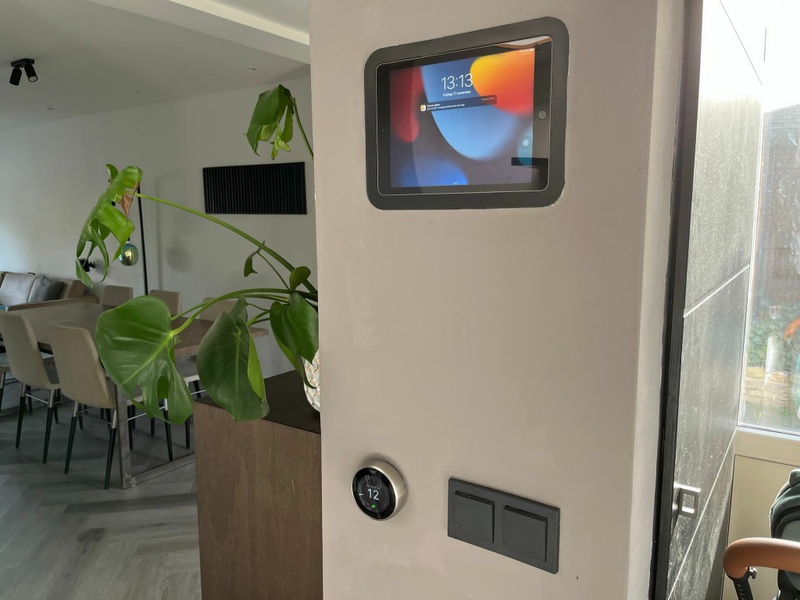

  • t14wo
  • Laatst online: 12-08 23:48
Denk een paar stappen verder en maak je iPad draadloos oplaadbaar!
Ik heb precies dezelfde situatie met een wandje die aan de andere kant de meterkast is.
Heel simpel: je boort een gat waar de lighting doorheen kan. Aan de binnenzijde van de kast hang prik je een usb adapter in een vrij stopcontact.
Dan aan de buitenzijde pak je deze steun, die gewoon geplakt zit tegen de muur. (Zit bij mij al 2 jaar muurvast)
https://a.aliexpress.com/_EuTuex7
Vervolgens moet je de iPad opladen en dat doe je natuurlijk draadloos! Dat ding trager gaat maakt niet uit, want de iPad is toch vaak op die plek te vinden. Daarvoor pak je zo’n ding:
https://a.aliexpress.com/_EzWf4Kv
Deze zit met een platte haakse lightning kabel in je iPad en de wireless charging spoel zit op ee achterkant van de iPad geplakt.
Dan moet je natuurlijk ook een draadloos oplaadsing hebben. Ik heb deze:
https://a.aliexpress.com/_EwxPg7x
De wireless charging pad heb ik met bison contactlijm op die aluminium houder geplakt, precies op de juiste plwk zodat wanneer de iPad met die geplakte spoel erop komt, hij laadt.
Als laatste pak je ee. Willekeurige siliconen hoes om je iPad zodat die wireless spoel goed blijft zitten en je er geen last van hebt.
En tadaa! Een draadloos oplaadbare iPad.
Zoals gezegd gebruik ik dit nu al dik 2 jaar en het werkt echt perfect. Hij laadt altijd direct op en als ik ‘m nodig heb is hij dus altijd vol. Maar het fijnste is dat je de iPad niet elke keer aan en af hoeft te koppelen.

Ik moet zeggen dat ik zelf geen fan ben van die opbouw houders. Dit had ik een keer via eBay gekocht. Een simpele, volgens mij 3D print houder die de iPad klemt. Stroom wordt achterlangs weggewerkt naar waar je het wil hebben.
Afbeeldingslocatie: https://tweakers.net/i/yGmgE7m4dj2lm-9H4pgmAdcdso8=/800x/filters:strip_icc():strip_exif()/f/image/oz7psyUVvHzjvi16G7VcwiLr.jpg?f=fotoalbum_large
Afbeeldingslocatie: https://tweakers.net/i/fgdKs-iG8pcawz7nsQgLIjphuqM=/800x/filters:strip_icc():strip_exif()/f/image/Rh4F7AEDJJJpBET8u7Vg3fe8.jpg?f=fotoalbum_large
Afbeeldingslocatie: https://tweakers.net/i/vq1c1Md3pDmajrfWaGR1Es5OCdE=/800x/filters:strip_icc():strip_exif()/f/image/MP7OXtYaASr9muvxtrySrwmg.jpg?f=fotoalbum_large
Locatie was centraal in huis en standaard stond Woning of een media-app geopend. Geluid ging door naar twee Ikea symfonisk boxjes in de keuken. Ideaal als achtergrondradio of kind-afleider-tijdens-koken.
