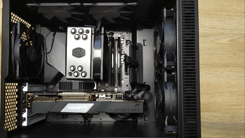

In 2020 heb ik deze pc gebouwd, toen met een R5 3600, sinds eergisteren met een R7 5800X3D.
Sinds het begin heb ik problemen met de CPU-koeling, in het begin dus met de 3600. Met de fan van de uitvoering: Cooler Master Hyper 212 Black Edition op volle toeren ging hij makkelijk tot 80 graden, slechts iets lager dan de stock koeler. Toen gebruikte ik meegeleverde koelpasta die ik de eerste keer opengesmeerd heb, de 2e keer in een X-vorm aanbracht en tenslotte enkel in het midden ter grootte van een erwt, zoals ook aanbevolen op de site van Intel en Arctic Silver.
Ik heb de bevestiging van de heatsink dubbel gecheckt en die was correct bevestigd en spande voldoende, bij het afhalen kon je ook telkens zien dat de koelpasta mooi opengesmeerd was, zonder dat het over de randen kwam. Toen dacht ik dat er iets met de koeler was, dat er bvb. geen koelmiddel in de heatpipes zat. Ik heb die koeler teruggestuurd en de tester daar zei dat hij met een gelijkaardige CPU rond de 60-70 graden werd.
Ok, toen dacht ik dat er iets met de CPU was, dat ik toevallig een heethoofd had, met bvb. een fout tussen de 'die' en de heatspreader. Maar sinds eergisteren heb ik met de nieuwe 5800X3D hetzelfde probleem. Samen met die CPU heb ik Arctic Silver MX6 gekocht. Met de CPU test van Furmark ging hij meteen naar 90 graden, waardoor hij terugklokt van 4.5 naar 4 GHz.
Volgende stap: gisteren een uitvoering: Gelid Solutions Tranquillo Rev.5 gekocht, die toch 160 Watt zou moeten aankunnen (de 5800X3D is 105 Watt), op de CPU ook weer MX6 ter grootte van een erwt gedaan: weer 90 graden! Nu ben ik echt ten einde raad. Ik heb sinds 2002 toch al ongeveer 4 pc's voor mezelf gebouwd en heb dit nog nooit meegemaakt. Hebben jullie nog ideeen? Het kan toch niet aan het moederbord liggen?
Ik gebruik 2 casefans in en 2 casefans out. De test daarnet was met een koud systeem en zonder zijpaneel. Volgens deze test zou een CPU van 140 Watt met mijn huidige koeler (en fan aan 100%) slechts 61,9 graden mogen worden, terwijl ik de snellere fan van de Cooler Master gebruikt heb op die Gelid! (2000 rpm)

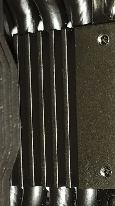

Ik heb nu gemerkt dat de heatpipes zelfs onderaan niet warm worden, terwijl de CPU wel 90 graden is. Ik kan met een spiegeltje nochtans zien dat de pasta er langs de zijkant wat uitkomt, dus hij maakt mooi contact. Ook tussen de heatpipes komt er wat pasta van tussen. En ja, de beschermende cover heb ik op de 2 koelers verwijderd :) Ook steeds op gelet dat ik niet met mijn vingers op het oppervlak kom.

En is het normaal dat de heatpipes onderaan niet warm worden tijdens een stress test? Ik snap niet hoe het kan dat die geen goed contact zou maken, op de foto's zie je dat de overtollige pasta er aan alle kanten uit geperst wordt, maar ook niet te veel. Het kan toch niet dat ik 2 koelers met 2 cpu's telkens verkeerd geplaatst heb?

Vraagje, wat is nou eigenlijk het probleem? Behalve dat je je zorgen maakt over het feit dat je CPU's warm worden (waar ze in principe voor ontworpen zijn).
Wat mij wel opvalt is dat je nogal wat warmteproducerende componenten in een klein kastje stopt.
Het lijkt mij dat diezelfde (of vergelijkbare) componenten in een wat ruimer bemeten kast hun warmte beter kwijt kunnen.

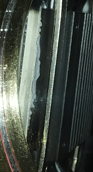

90 graden is voor een moderne chip die maximaal boost volledig normaal.
En als de koelpasta er aan de zijkant uitkomt heb je teveel gebruikt.
Houd maar een rijstkorrel aan qua grootte
Maar toch niet zo heet dat hij een halve GHz moet terugklokken? Op papier is hij 105 W en ik gebruik koelers voor 150 W. De airflow in mijn kast is trouwens heel goed, de fans voor en achter de CPU schalen samen met de CPU fan op en de 2 andere samen met de GPU (system 2 temp). In de TS zei ik trouwens al dat ik ook met en koude pc zonder zijpaneel meteen 90 graden haal in furmark.
Ok, dan ga ik toch al wat geruster slapen :) Het gaat ook niet ten koste van de levensduur heb ik gelezen, wel jammer dat hij niet voluit kan gaan in aantal GHz, al is bij games en Flight Sim vooral de cache belangrijk.
PS: die rijstkorrel moet in dit geval wel tot in de hoek uitgeperst worden, ik vrees dat dat een risico is bij deze cpu, het zal maar net niet tot in die hete hoek komen...

Teveel koelpasta zo te zien, dat werkt averechts.
  • PilatuS
Jumpman schreef op zaterdag 20 mei 2023 @ 23:25:
Valt mee hoor. Door de druk wordt wat er te veel is wel weggedrukt. Het is niet alsof je met iets dat vloeibaar is een flinke laag kan vormen in plaats van dat het er aan de zijkanten uitkomt. Liever te veel dan te weinig. We hebben het misschien over 2 graden tussen perfect of veel te veel.

Ventilator achter ook echt exhaust, en front intake ?
zou Top eens uitzetten en kijken wat dat scheelt.
Uiteraard, dat kan je ook op de foto zien aan hoe de fans geplaatst zijn. Top gaat samen met front bottom als de videokaart heet wordt. De voorste witte fan heb ik al een tijd weggehaald omdat die toch vooral koele lucht van front top meteen naar buiten blies.

Draaien de ventilatoren van de kast wel? Bij heetlopende computers is het zaak zowel de luchtinlaat als de luchtuitlaat goed voor elkaar te hebben. De luchtuitlaat is het belangrijkste, want die voert warme/hete lucht af.
Zo te zien zijn de ventilatoren van de kast misschien niet de goede kant op gericht. De Be quiet! logo's zie ik aan de achterzijde van de kast en aan de voorzijde van de kast. De ventilatoren moeten allemaal in dezelfde richting blazen.
Op de kastfoto:
linker ventilator, achteraan de kast: achter uitblazen
cpu ventilator: naar achter blazen, door de koelvinnen heen
kast ventilatoren vooraan: naar binnen zuigen
Schematisch:
|←v| \\\|←v| |←v|
\\\ koelvinnen
|v| = ventilator
← blaasrichting
De linker ventilator moet vrij de hete lucht kwijt kunnen. Plaats de computer niet in een kast of tegen een muur.
Het afvoeren van warme lucht is belangrijker dan de processorkoeler zelf. Hetzelfde geldt voor de grafische kaart.
Verder denk ik ook dat als de pijpen niet warm worden er misschien een contactprobleem is. Verkeerde bevestiging, verkeerde/teveel pasta?
mrmrmr schreef op zondag 21 mei 2023 @ 17:44:
Op de kastfoto:
Schematisch:
|←v| \\\|←v| |←v|
\\\ koelvinnen
|v| = ventilator
← blaasrichting
Staan allemaal goed hoor. Het logo staat aan de voorkant van de fan, de lucht komt er langs de achterkant van de fan uit, naar buiten dus. Top gaat ook naar buiten, front gaat naar binnen. De voorste witte bovenaan is intussen weg, heb nu een lichte overdruk, is beter tegen stof (2x 14 cm in en 2x 12 cm uit), maar die laatste hun toerental is wat hoger. Los van dat alles: de 90 graden komt ook voor bij een net opgestarte pc zonder zijpaneel, maar enkel bij een zware stress test. De koelpasta lijkt goed aangebracht, is dure Arctic Silver, met spiegeltje is te zien dat het tot aan de zijkant van de cpu komt, zie foto, is ook de andere kant zo.
