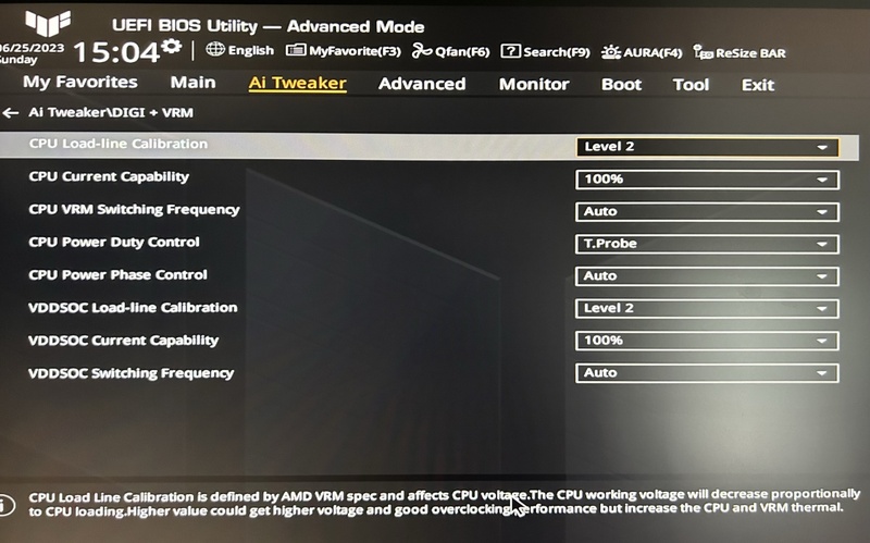

Ondertussen ben ik dus bezig geweest met de tips van Master_duck. Betreft de LLC heb ik de keuze uit:
- CPU LLC
- VDDSOC LLC
Beide hebben de keuzes Auto, 1, 2, 3 of 4. Ik heb beide eerst op 2 gezet en merkte helaas geen verschil. Daarna op 3 gezet en helaas nog steeds viel de pc binnen 5 minuten uit tijdens het gamen.Afbeeldingslocatie: https://tweakers.net/i/g44QHoMIYmHnneb4tzy-HmvGTc0=/800x/filters:strip_icc():strip_exif()/f/image/yeFIEAAIJgeSr5leWvvcbaFf.jpg?f=fotoalbum_large
Mocht er iemand zijn die nog ideeën heeft hoor ik dat graag want ik ben tegen mijn kennis limiet betreft pc`s aan het lopen.
