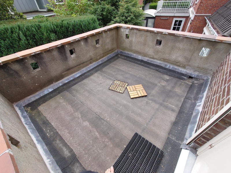

Wij willen ons dakterrasje bekleden met houten tegelmatjes. Gezien het bitumen lijkt het me nodig om een onderlaag te leggen.
Maar zijn hiervoor dreentegels nodig, of zijn gewone "platte" stoep/(keramische) terrastegels, gelegd op rubberen voetjes, ook voldoende?
Het lijkt me dat regenwater ook tussen de tegels doorsijpelt naar het onderdak. En het is een klein dakje (2,5 x 2 m²). Zie foto:
Afbeeldingslocatie: https://tweakers.net/i/XVQ8pqmKFG9xMtDiWBAblPUTbIM=/800x/filters:strip_icc():strip_exif()/f/image/6lchlHHRD59YSAJqhL6igSra.jpg?f=fotoalbum_large
Bonusvraag 1: als je hier geen dreentegels voor nodig hebt, voor welke situatue gebruik je ze dan wel?
Bonusvraag 2: Ik heb op MP een passende restpartij keramische terrastegels van 80x80x2 cm³ gevonden. Is dat geschikt, mits extra rubbertegelmatjes gebruikt ter ondersteuning?

Het regenwater loopt wel weg, dat is het probleem niet.
Maar onder de tegels gaat ook vuil ophopen. Met die dreentegels heb je iets meer ruimte voordat je de boel moet lichten om schoon te maken.
Houd daar ook rekening mee met wat je er op legt. Natuursteen tegels 80x80x2 = 34 kg. Lijkt mij niet erg handelbaar.

Ah thanks, vuilophoping heb ik niet aan gedacht. Kan de tegels nog iets hoger leggen, maar heel veel ruimte is er niet ivm de deur.
Vroeger kwam de HWA van één dakdeel erop uit, heel de boel zat toen aan elkaar geplakt. Nu hoeft het alleen het water (en troep) die op het oppervlak zelf valt af te voeren.

Houten tuintegels kun je ook op houten balken bevestigen. Dat zijn dan denk ik weer net niet de matjes waar jij het over hebt.
Steenachtig materiaal kan warm worden. Als je voldoende schaduw kunt creëren/ hebt, is dat mogelijk niet zo'n aandachtspunt.
Ik weet niet wat de opbouw van je dak is, maar als het EPS isolatie heeft, dan heeft dat verschillende drukklasses EPS80, EPS100, EPS200 om maar eens een paar veel gebruikte te noemen. Bij dakterrassen is volgens mij EPS200 het meest geschikt, omdat dit onder belasting het minste vervormd.

Ja, de matjes waren een beetje in een opwellig gekocht, dus daar gaan we het mee doen :P Het is wel pal zuid/vol zon, vandaar dat we op de houten matjes uit kwamen.
Het bitumen is direct op het hout gebrand. Isolatie is een kouddak constructie. Wel aan warmdak gedacht, maar daar hebben we gewoon de hoogte niet voor: buitendeur is al maar 1,60 m ofzo, en anders loopt de regen naar binnen.

Ik zou het er zo opleggen en klaar. Juist die matjes zijn makkelijk op te pakken dus met vuilophoping is het er even uithalen, boel schoonspuiten en weer erop. De onderkant van die matjes lijkt me zacht genoeg voor dat bitumen.
Dreentegels even opgezocht wat het zijn, die lijken mij voor als dat de toplaag van je dakterras is. Juist zodat er water (en troep) onderdoor kan.
Lijkt me voor die matjes niet nodig, daar kan zo al alles makkelijker (onder)door.

Let ook op met het gewicht wat je erbij gaat leggen. Gezien het houten dak zit je wellicht snel aan de max.

een dak van 2 x 3 meter zal dat wel meevallen. Je mag er vanuit gaan dat daar muren onder de uiteinden van de balken zitten.

Ik ben wel fan van de rubber tegels van 50x50. Die hebben een afvoersysteem en lopen lekker zacht. Worden wel warm. Ik heb nu in mijn nieuwe appartement ook dreentegels liggen (op een soort piepschuim onderlaag) maar ik kan slecht tegen de oostblokvibe die dat met zich meeneemt. Heb er kunstgras overheen gelegd.

Ook daar zit een maximum aan. Mogelijk steunt het nog eens op een latei als er een raam of deur onder de balk zit.
En als je er met 2 personen zit zal het allemaal wel meevallen, zolang je er geen feestjes gaat houden.

Hmm, het is hard plastic met veel dunne puntjes. Leek mij in ieder geval geen goed idee om direct op het bitumen te leggen.

Het lag ooit vol met stoeptegels, dus komt wel goed. Balkhoogte was 14 cm uit m'n hoofd, en de overspanning is beperkt.

Dan toch maar iets eronder, ja.
Een rubbermat oid? Goedkoop nepgras (van de Action)?
Ik zou het niet te moeilijk, niet te zwaar en zeker niet te duur maken.
