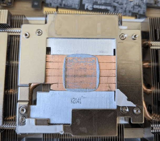

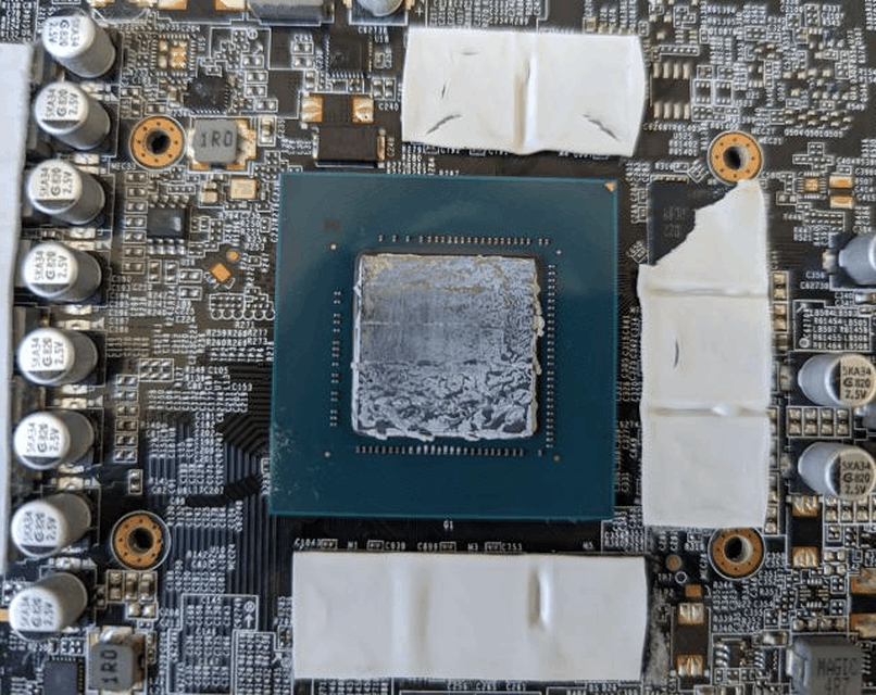

De originele koelpasta was inderdaad volledig uitgedroogd, het was volledig klei geworden, zie foto:Afbeeldingslocatie: https://tweakers.net/i/l4fogDIoYS2eMfKr6JbvnAvQcYE=/full-fit-in/4000x4000/filters:no_upscale():fill(white):strip_exif()/f/image/K88qK3ULpnf4pfHTMh8pID6M.png?f=user_large
Afbeeldingslocatie: https://tweakers.net/i/HOWHl3XqcJ0h6Aa5e3kzjduB9Tg=/full-fit-in/4000x4000/filters:no_upscale():fill(white):strip_exif()/f/image/5tlfkpABYACYhDMOQRBdj9Hz.png?f=user_large
