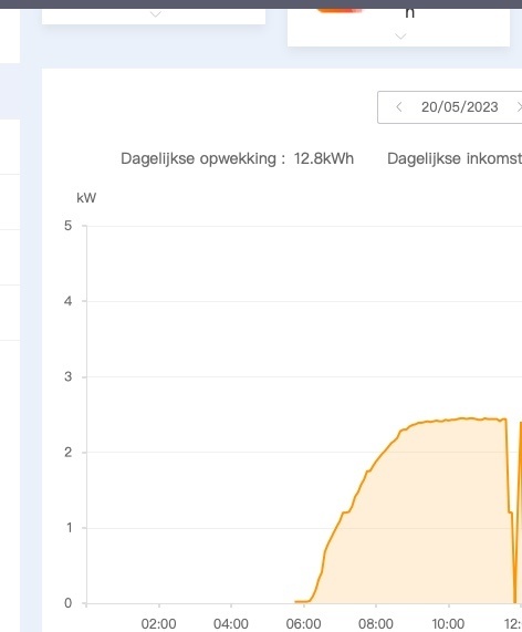

heb net 9 x dmeg 405 wp zonnepanelen op het dak gelegd met een solis S6-GR1P3.6K-M omvormer.
nu topt deze af bij 2400 watt.
weet iemand wat hier de reden van zou kunnen zijn.

deze panelen liggen op oost gericht op een dakhelling van 40graden nu verwacht ik dat er met volle zon erop rond 12 uur tussen de 3000-3600 watt uit de omvormer komt.
maar in de grafiek stop de omvormer bij 2400 wattAfbeeldingslocatie: https://tweakers.net/i/z2XFMcTmyyRo3dwLcNn4KrDjb8U=/full-fit-in/4920x3264/filters:max_bytes(3145728):no_upscale():strip_icc():fill(white):strip_exif()/f/image/iCRZIOyInyEZzIYcJJhT2iZA.jpg?f=user_large

Had je hem om 12:00 zelf afgeschakeld?

nee dat was overgrid voltage
het stroomnet loopt hier nog al eens een keer vol helaas :(
  • Wilke
  • Laatst online: 13:02
Dat dacht ik al - volgens mij is dit best een fancy omvormer, zou het kunnen dat deze zelf de stroom begrenst als het voltage dicht bij 253V is? Of dat er per ongeluk een begrenzing aanstaat. Ik zie in de handleiding een heleboel instellingen iig. Maar daar mee prutsen is altijd handiger als je er naast staat. Welk netcode profiel is ingesteld?

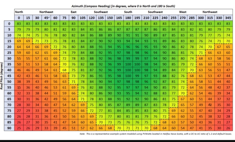

De dakhelling en de oosten oriëntatie haalt wat weg vd efficiëntie, deze opzet geeft max ongeveer 75%:

Ter info: aftoppen zou een strakke horizontale balk geven bovenin de grafiek, die zien we bij de jouwe niet.

@DaWizza dat is jaaropbrengst, niet vermogen. Verder prima
