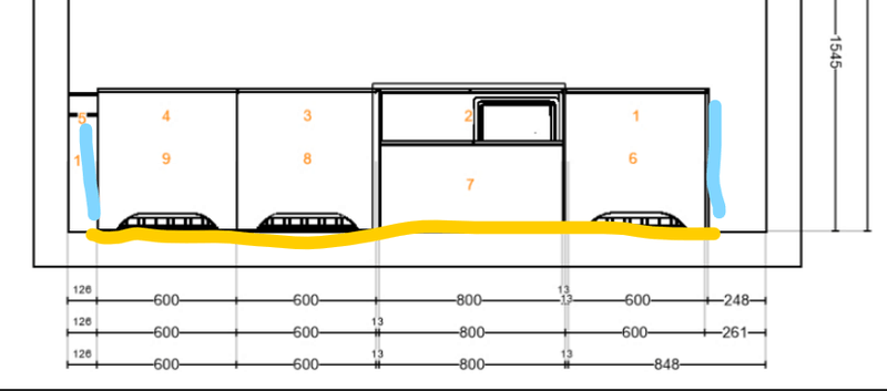

SITUATIE:
We hebben een ruimte die we willen opsplitsen in 2 ruimtes waarbij 1 ruimte een bijkeuken wordt en de andere ruimte een speelkamer.
De scheiding willen we maken door het plaatsen van een Ikea Metod keuken (zie hieronder voor afbeelding).
VRAAG:
Hoe kan ik dit het beste doen?
Mijn eerste idee is/was om de kasten te plaatsen en aan de achterkant een aantal platen te bevestigen zodat de achterkant er redelijk uitziet en tevens voor de stevigheid. Ik heb nog een aantal multiplex platen van 25mm liggen die ik hiervoor wilde gebruiken.
Zoals je kunt zien op de afbeelding zijn er naast de hoge kasten ook een bovenkast. Deze moet natuurlijk ook op een bepaalde manier bevestigd worden. Mijn idee was om die aan de multiplex platen te bevestigen en tevens vanaf de hoge kasten aan de zijkant wat extra schroeven te zetten.
Lijkt dit een goed idee of kan ik beter eerst een tussenwand met metalstuds/hout en rachewerk een tussenmuur te maken? Nadeel vindt ik hierbij dat het meer ruimte kost wat de ruimte nog wat kleiner maakt (en tevens meer werk is). Als het niet hoeft heeft dat dus niet de voorkeur.
Hoor graag julie input!

De IKEA pootjes voor de kasten zijn behoorlijk crap. Als je dat van (vuren) hout maakt, heb je al best een stabiele basis.
Daar durf ik best een plaat multiplex aan te bevestigen als achterwand.

je weet dat die kasten bedoeld zijn voor een railsysteem/ophanging aan de muur? en hoe ga je zorgen dat het niet omdonderd?
1 semi okaye oplossing: stevige achterwand maken van houten staanders, plaatje osb erop of knauf diamondboard en gaan. kost je 10 cm, als dat er niet is heb je grotere problemen. nieuwe muur is ook perfect voor leidingwerk etc.

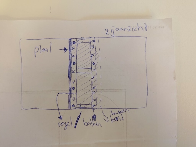

eens, maar wellicht zou ik het ook als volgt kunnen doen: aan beide zijkanten wat balken aan de muur monteren (er is 5-7 cm aan beide zijdes aan ruimte over, zie blauw lijntjes hieronder) en vanuit de binnenkant de keukenkasten daar tegenaan vastschroeven. En vervolgens de platen (geel hieronder) aan de achterkant weer aan deze houten balken en keukenkasten monteren. En dan tegen die houten achterwand van 25 mm weer de bovenkast die tevens vanuit binnenuit aan beide zijkanten vast zetten.
Zo heb ik wel het minste ruimteverlies.

Goed, alternatief is inderdaad gewoon een scheidingswand. Mag echter niet in de vloer boren ivm vloerverwarming..Wat voor balken zouden jullie aanraden?
Ruimte voor leidingen heb ik niet nodig. Die leg ik onder de plint van de keuken.

ik begrijp niks van je toelichting over die balkjes en kleuren en muren maar dat zal komen omdat ik het alleen via internet kan zien.
ik zou je aanraden een flir camera te lenen/huren en daarmee te kijken waar de vloerverwarming ligt. dat goed uittekenen en dan op 4 plekken een gat boren van 12mm. je legt een balk op de vloer (bijv https://www.gamma.nl/asso...44x69-mm-240-cm/p/B736893 ) en dan met 4 slagpluggen vastzetten aan de vloer. dan vanaf daar verder een houten scheidingswand maken die je op dezelfde manier ook aan het plafond vastzet.

De onderbalk kun je ook wel kitten met goede montagekit.

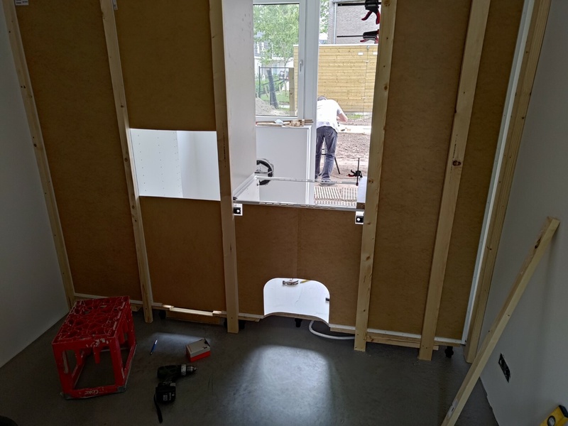

Nog even de terugkoppeling hoe het is geworden.
Wat we gedaan hebben is:
0. frame rondom gemaakt waartegen de kasten gezet konden worden.
1. plaat (underlayment) gezagen met daaronder de stelpoten gemonteerd
2. plaat waterpas zetten
3. kasten in elkaar zetten en op de plaat zetten en de hele handel vastschroeven.
Dit klinkt gemakkelijk maar duurde vrij lang :X
Hieronder enkele foto's van het resultaat

@Oliesjeik1 - laat me even zeggen dat ik het een heel mooi resultaat vind,
ik zie aan je beschrijving en de constructie dat je niet zuinig bent geweest met het houten frame
kortom dat blijft wel een poosje staan,
ik hoop dat je er zelf ook tevreden over bent
