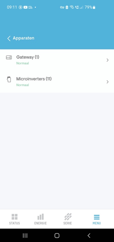

Hi,
Op mijn Enphase Envoy brandt af en toe het "power production LED" (met bliksem schichten) ROOD.
Ik kijk daarna onmiddellijk in mijn app naar de status van de individuele panelen.
En die staan allemaal op GROEN.
Ook de status van de GATEWAY staat op GROEN.
Navraag bij de leverancier: die kijkt op afstand naar de satus en alles is OK en doet er niets mee.
Hebben julli enig idee wat er aan de hand kan zijn?

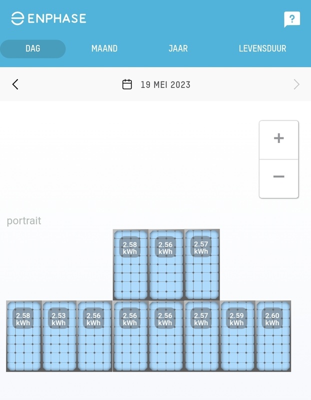

Spasm schreef op vrijdag 19 mei 2023 @ 18:57:
Qua dagproductie zie ik geen gekke dingen dus ik maak me er niet zo druk om.
Opbrengst per paneel is OK, zie bijlage.
Ik start dit topic ook, omdat de installateur nog een deel van het geld tegoed heeft.

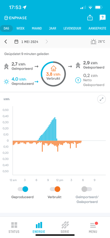

Ik heb precies hetzelfde (en ook nog een deel van de betaling openstaan).
Hebben jullie inmiddels een update?
Vandaag zijn de monteurs langs geweest en voorgesteld dat, wanneer de lapjes weer op rood staan, ik mijn auto aan de lader hang. Hun idee is dat als daarmee de gateway weer groen toont, kennelijk het net van Stedin de productie beïnvloedt en daardoor ‘storingen’ rapporteert. Overigens zie ik wel dat de productie doorgaat als de lampjes rood of uit zijn, maar kan niet met zekerheid zeggen of alle phases werken.
Wat wel opvalt is dat als de connectie weer hersteld is, de productie soms gelijkmatig wordt getoond. Zie onder
Afbeeldingslocatie: https://tweakers.net/i/nHCLAFhfuCitAaBhMcqkerk5mAA=/x800/filters:strip_exif()/f/image/QW1UhTjM0fOfl7urHZf4xweB.png?f=fotoalbum_large
Afbeeldingslocatie: https://tweakers.net/i/fwT-VabS1X6ZYm4fON7K3bWhwRs=/x800/filters:strip_exif()/f/image/3bFuL0zUH6uiDjrGCJbUsy8b.png?f=fotoalbum_large
Benieuwd naar jullie ideeën, thanks

Als de gateway storing laat zien (rode lampjes of lampjes uit) zie ik per fase hooguit 238V. Bij lange na niet de drempelwaarde van 253V.
Leverancier heeft onderzoek nog steeds open staan, maar weinig -eigenlijk geen- updates.
  • Tweakersfan1337
  • Registratie: Februari 2024
  • Laatst online: 23-10 10:45
Het probleem en de oplossing is inmiddels gevonden. Er is een andere monteur langsgekomen en hij stelde vast dat de ferrietringen niet op de juiste draden zijn geplaatst. Daardoor was het mogelijk dat communicatie storingen ontstaan omdat de dataverbinding over de fase-draden loopt.
De ferrietringen heeft hij op een andere plek gemonteerd, bij de eerste binnenkomst na de hoofdschakelaar, en de problemen waren gelijk weg. Duurde een paar maanden om de installateur te bewegen verder te zoeken, maar uiteindelijk dus gelukt.
