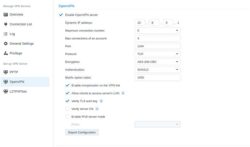

Ik heb ook openVPN draaien op mijn synology en ik heb het zo ingesteld, wellicht heb je daar iets aan:
Afbeeldingslocatie: https://tweakers.net/i/Ts_TM1J9RL-DrjFXDOLjWkyRzsM=/800x/filters:strip_exif()/f/image/n4KkTdLXPLa70Dwg9tSa0cXr.png?f=fotoalbum_large
Als ik op "Export Configuration" klik krijg ik een zip met daarin een readme.txt en een VPNconfig.ovpn. In de laatste moet ik dan nog het host aanpassen.
remote BLABLA.synology.me 1194
Verder heb ik deze optie aanstaan:
redirect-gateway def1
En heb ik deze DHCP opties aangezet:
dhcp-option DNS 192.168.x.x
dhcp-option DOMAIN modem.x
Uiteraard even de BLABLA, x.x en modem.x veranderen naar je eigen situatie.
Als ik deze vervolgens inlees met de openVPN app op mijn android telefoon doet hij het.
Overigens als je het .ovpn bestand bekiikt zie je dat daar de CA key in zit.
