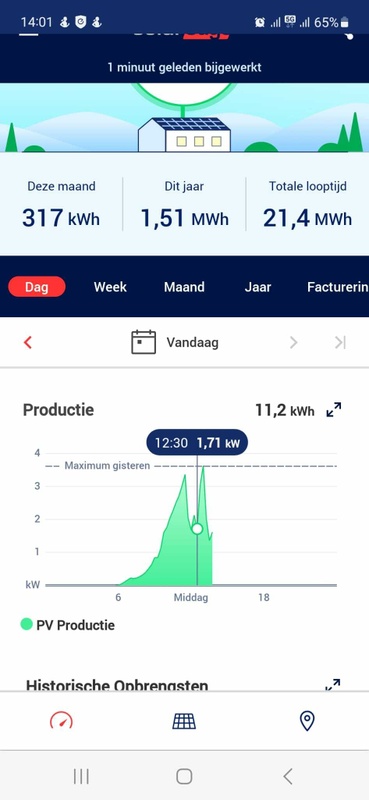

Ik heb een aantal topics doorgenomen over dit onderwerp maar het dekt nog niet geheel mijn probleem:
Sinds dit jaar valt de omvormer/productie terug als het erg zonnig is. Ik heb 20x 300WP liggen, SolarEdge 4000 omvormer aangesloten op fase L1 (3-fase meterkast).
Vandaag ziet er bijv. zo uit:
Afbeeldingslocatie: https://tweakers.net/i/0rXndnkllhPEVpx4F4ge-_7dByA=/x800/filters:strip_icc():strip_exif()/f/image/3T1jEzPVCltZwsct4Lsx88pM.jpg?f=fotoalbum_large
4x de wisselspanning gemeten:
Hoogste was om 14u
L1: 246
L2: 240
L3: 241
Laagste heb ik L1 (waar hij op aangesloten zit) gemeten op: 245
Oftewel nog onder de 253.

Het probleem speelt al eventjes (iets met kastje naar de muur :( ). Zonnepanelen leverancier geeft de netbeheerder de schuld:"Ik heb intussen verder uw systeem ingekeken en de foutmelding is inderdaad te wijten aan hoge wisselspanning. Hiervoor kunt u het beste contact opnemen met uw netbeheerder omdat wij dit probleem helaas niet kunnen verhelpen."
Netbeheerder geeft aan nog geen klachten verder te hebben gehad en gaan niks doen nog.
Daarom dacht ik dan ga ik eea nameten (heb al een Raspberry Pi hangen ook maar slimme meter geeft nog geen wisselspanning door, slimme meter gaat vervangen worden).
Mijn gevoel zegt dat het toch de omvormer is (deze is vorig jaar een maand uitgevallen en net voordat hij vervangen zou worden deed hij het weer).
Iemand anders nog suggesties? :)1

Waar heb je de netspanning gemeten, in de groepenkast of in de omvormer? Hier kan zomaar een paar Volt verschil in zitten vanwege de eerder genoemde kabellengte en diameter.
Je kunt in de Solaredge app ook de netspanning zien. Onderin het tabje met het zonnepaneel en dan op de omvormer klikken. In de gegevens kun je o.a. de netspanning zien die de omvormer meet.

Ik heb zojuist gezien dat hij naar 252 ging en even later stond er Error (was net te laat met meten).
@flippy Heb nu beiden kanten gemeten en inderdaad zit een paar V verschil tussen (meterkast iets hoger).
Ik ga hem nu op L2 maar (laten) aansluiten denk ik. Alhoewel die net ook 240 aangaf en L3 ook 240 :(

Net nog een meting gedaan toen de omvormer op 250 stond. Kastje er naast gaf 248 en L1 gaf 246 aan.

Ga naar monitoring.solaredge.com en log daar in. Dan krijg je veel meer info onder analyse te zien. Afbeeldingslocatie: https://i.ibb.co/28wtFz4/Screenshot-2023-05-19-151346.jpg
(klikbaar)
Geen noodzaak om te liggen klooien met multimeters, het gaat zich erom welk voltage de omvormer (denkt) te hebben.
Alerts etc kun je hier ook in terugvinden.
Maar zoals al eerder aangegeven: Wat is de dikte + lengte van de kabel tussen meterkast en omvormer? Als je tegen een storing aan loopt wegens overvoltage is dat de eerste plek waar je moet kijken.
De volgende stap is ofwel de grid protection settings in je inverter aanpassen zodat je corregeert voor de kabelverliezen, of een dikkere kabel leggen.
[ Voor 57% gewijzigd door scoobs op 19-05-2023 15:23 ]

Als ik daar inlog heb ik geen Analyse, Rapporten en Alerts....kan ik dat ergens aanzetten?
Maargoed heb nu zelf eea gemeten dan weet ik zeker wat klopt :).
Omvormer gaf 250 aan, kastje ernaast 248 en in de meterkast (20sec later) op L1 246.
Kabel is denk ik 2,5mm en de lengte (2-kapper) schat ik in rond de 15mtr.
