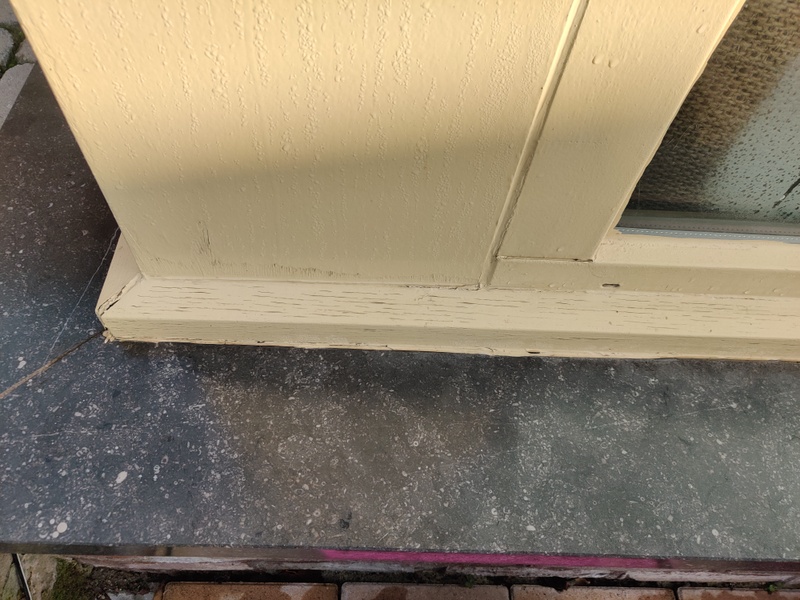

Ik heb 3,5 jaar geleden de houten ramen laten verven met dekkende beits. Echter hebben de ramen aan het zuiden veel zon gekregen en is het weer tijd om deze te verven.
Nu, ik wou hier zelf aan de slag slaan. Echter ben ik niet zeker of dit de juiste methode is. Ik lees online dat je de dekkende beits lichtjes moet opschuren en hier dan terug 2 lagen kunt zetten, klopt dit?
Ik zie nu ook lichte scheuren in het houten raamkozijn, ik vermoed dat dit de verf is die is gaan scheuren door de hitte van de zon?
Bovendien zijn er ook een aantal stukjes die ik ga moeten kitten, welke kit kan ik dan best gebruiken, liefst oververfbare?
Bedankt.

Ik hanteer altijd de volgende werkwijze:
  • kozijn schoonmaken / ontvetten met St Marc
  • loszittende verf delen verwijderen met een verfkrabber
  • schuren
  • Kitten waar nodig (Acrylaatkit)
  • Delen waar geen verf zit met grondverf behandelen
  • De delen waar grondverf op is gebracht nogmaals schuren
  • Schilderen met de gewenste lak

TS geeft aan dat de kozijnen zijn gebeitst en niet gelakt!
Bij een beits gebruik je geen grondverf, de beits wordt rechtstreeks op het hout aangebracht, deze trekt ook in het hout, in tegenstelling tot de werkwijze van eerst grondlakken en dan aflakken.
Als je daar met grondverf overheen gaat heb je een hele grote kans dat er een conflict ontstaat tussen beide pigment houdende lagen.
Dus inderdaad de dekkende beits opschuren en weer in twee lagen opzetten.

Thanks voor je antwoord. Maar afwassen / ontvetten met st marc dien ik dan ook te doen eerst? Of is opschuren en 2 lagen zetten voldoende? Ik neem ook aan dat die acrylaatkit te gebruiken is met beits verf?

Altijd schoonmaken/ontvetten, voor het schuren anders schuur je het vet in je onderlaag.

En wel kit nemen die geschikt is voor buiten en overschilderbaar is. Acrylaatkit (voor buiten!) zou kunnen maar is niet ideaal omdat acrylaat water opneemt.

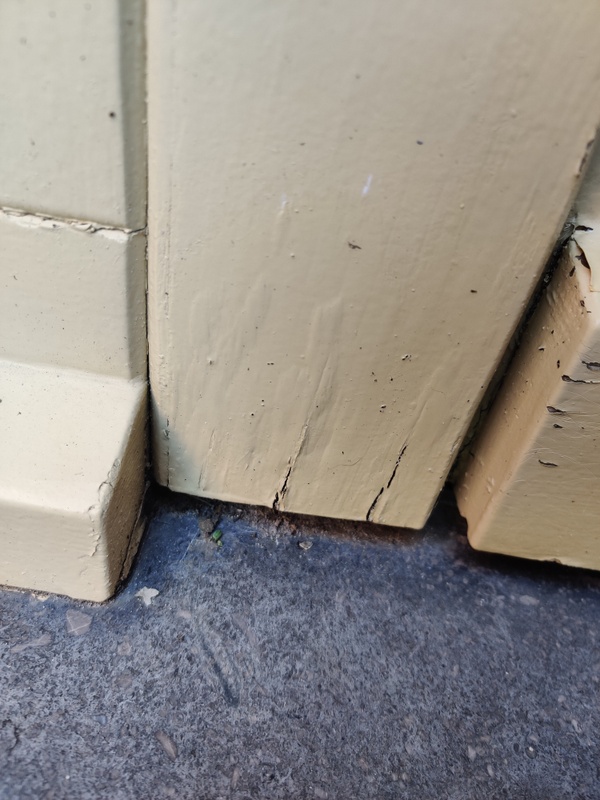

Ik heb ook delen waar het hout barsten heeft zoals op deze foto's te zien. Dien ik dit best ook op te vullen met kneedbaar hout of ook met kit?

cooLopke schreef op woensdag 24 mei 2023 @ 11:23:
Dit moet je eerst heel goed (kaal) schuren. Ik zie barsten en blaren, dus dit zit allemaal los. Kan je niet overheen schilderen.
wat ik zou doen:
kaal maken, uitkrabben, droog laten worden, voorbehandelen, vullen met houtrot vuller (of ander 2 componenten spul) persoonlijk zou ik even door de zure appel heen gaan en gewoon een verfsysteem (grondverf- lak) opbouwen.
Het is slim om toch even te beginnen met een houtrot check.
Om houtrot te kunnen herkennen, kun je letten op de volgende tekenen:
Verkleuring
Hout dat begint te verkleuren kan een teken zijn van houtrot. Het hout kan donkerder worden, soms zelfs zwart, en vochtig aanvoelen.
Zachtheid
Als het hout zacht aanvoelt of zelfs indrukt wanneer je erop drukt, kan dit duiden op houtrot. Het hout verliest zijn sterkte en stabiliteit wanneer het wordt aangetast door rot.
Scheuren
Scheuren en barsten in het houtoppervlak zijn vaak tekenen van houtrot. Het hout kan ook korrelig worden en afbrokkelen.
Schimmel en zwam
Schimmel en zwammen ontwikkelen goed in vochtige omgevingen en kunnen houtrot veroorzaken. Als je schimmel- of zwamgroei op of in de buurt van houten oppervlakken opmerkt, kan dit wijzen op houtrot.
Als je dit hebt gedaan is het slim om te werken met een houtrotvuller of houtplamuur. Dat hangt even af van de breedte en diepte van het te repareren hout. Denk dat de volgende blog je zeker kan helpen: https://www.kitcentrum.nl...ijk-en-snel-in-4-stappen/

Betreffende deze barsten wat zouden jullie doen? Kitten tussen barst en opening of open laten?

Ik zou, gezien je kennis en ervaring, alleen kitten waar al kit heeft gezeten.
En houtrot behandel je nooit met kit.
Dit is toch geen houtrot? Een kennis van me wou dit kitten, maar ik zei tegen hem dat ik niet wist of dat zo een goed idee was. Vandaar dat ik jullie mening wou horen.
Vocht loopt langs de houtplank achter de plint, waardoor vocht geraakt achter de plank. Plank springt open. Logische is dus tussen plint en plank kitspuiten, zodat het vocht niet meer onder de houten plank geraakt?
[ Voor 21% gewijzigd door cooLopke op 03-06-2023 18:51 ]
  • Kitcentrum
  • Registratie: Mei 2023
  • Laatst online: 23-07 09:57
Kitcentrum
Bedrijfsaccount Kitcentrum
cooLopke schreef op zaterdag 3 juni 2023 @ 18:48:
Als er al een hoop vocht achter zit kan het zijn dat het hout al wat is gaan rotten. Het beste is om dit dan eerst aan te pakken....
Maar je kunt je "voeg" tussen de steen en gevel prima afkitten. Zal er best netjes uitzien en kan functioneel zijn in dit geval. Wel opletten dat je een juiste soort kit gaat gebruiken. Als het natuursteen is moet je echt een natuursteen kit gaan gebruiken.
Mocht je hulp nodig hebben met hoe dit te kitten, bekijk dan eens dit filmpje. De situatie is anders, maar het werkt in principe hetzelfde ;)
www.kitcentrum.nl - Nummer 1 Webshop in kitten & lijmen
  • cooLopke
  • Registratie: Juli 2013
  • Laatst online: 23-10 20:48
Is het verstandig om de voegen tussen de verticale planken te dichten met houtrotvuller/houtplamuur of kan dit geen kwaad dat dit open blijft? Of moet dit juist open blijven? Gaan anders de planken beginnen barsten door de werking van het hout? Of als ik ze zo laat dan kruipt er water/vocht achter? Afbeeldingslocatie: https://tweakers.net/i/pfc2-0rTfv-i_yXgvHr-c-IV7jA=/800x/filters:strip_icc():strip_exif()/f/image/KprFFRqMCgfLWhZQ0WBovh9n.jpg?f=fotoalbum_large
[ Voor 62% gewijzigd door cooLopke op 29-06-2023 23:48 ]
