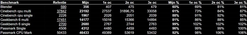

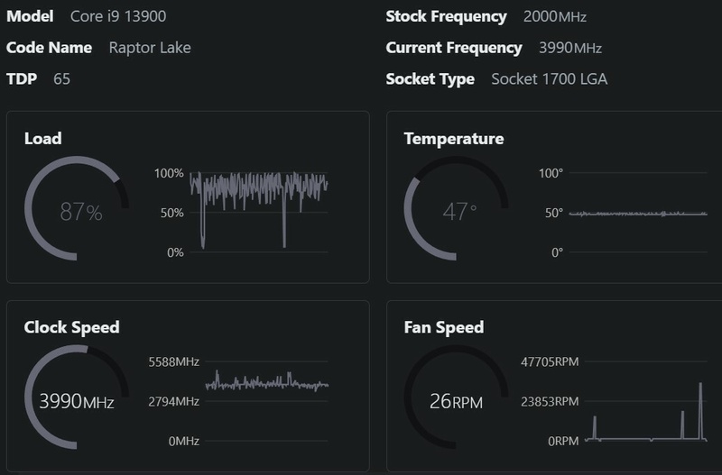

Ik heb een nieuw systeem gebouwd maar wat ik ook probeer, ik krijg de i9 niet boven de 50 graden c. en benchmarks als Cinebench, Geekbench en Blender laten een 60% score zien tov referentie (bios default).
Ik ben geen overclocker maar heb van alles in het bios geprobeerd. Uiteindelijk kreeg ik 'm op 80% van referentie (100 dingen veranderd, geen idee wat het verschil maakte), maar ik kom nog 20% tekort en 50 graden blijft de grens. Uiteraard alles wat op throtteling lijkt uitgezet, verder alles wat een beetje fancy klinkt omhoog gegooid. Ook de Asrock Gaming Tuning software maakt geen verschil.
- Clock idle 5586mhz, load 3300-4000mhz
- Single core geen throttle en haalt 100% van referentie
- Passmark haalt 100% maar die is syntetisch gok ik
- Bios geupdate, Win11 reinstall
- i9 13900, ASRock Z790 PG Lightning/D4, 4x32gb fury beast 3200MT/s, Noctua NH-D15
Heeft iemand een idee? Of zijn dit acceptabele afwijkingen? Of: als er iets RMA moet, wat is dan vermoedelijk defect? Systeem is verder stabiel. En lekker stil :) Maar mijn Blender en Metashape zijn niet blij...

Vergeet niet dat je een paar beperkingen hebt:
- Een 13900 ipv een 13900k (op een Z790 board... daar had je wat centen kunnen besparen want een van de key features van de Z-series is... overklokken)
- Je zit op DDR4
Het klinkt heel lullig, maar Intel heeft al een tijd niet meer dat het enige verschil tussen K- en non-K overklokken is. De baseclock van de non-K is lager, de boost duration is én lager, én hardcoded, en het powerbudget ligt lager.
Al in al, zelfs zonder OC, is een 13900 trager dan een 13900K, en dat cijfer is ongeveer 20% zeker op multithreaded loads, en zeker als je ook Z790 borden met bios-gimmicks meeneemt.
Het punt is dat je in je single core cinebenches al rond de 2000pt zit, waar de K-variant ~2250 haalt. En eigenlijk is dat heel normaal. Op meer threads na is de 13900-non-K eigenlijk vrij vergelijkbaar in boost gedrag met de 13600K, en die haalt ongeveer zoveel punten. Ook in multi, waar het board dus NIET multi-core boosts kan gaan doen met een non-K zit je lager dan een K, shockerend zelfs, maar desalniettemin: redelijk in de lijn.
Cinebench is niet de liefste DDR4 vs DDR5 test puur vanwege hoe ongeschikt cinebench eigenlijk is, maar zeker als je naar game benches gaat kijken dan heb je op absurd zwaar DDR4 na tegenwoordig eigenlijk niet zo veel belang meer bij DDR4 tegenover zelfs een 'low end' 4800MT/s DDR5 kit.
Persoonlijk had ik een B760 board gehaald, maar gezien het feit dat je blender als doel hebt... eigenlijk misschien deze kit in z'n geheel niet. Op de K-serie na met powerbudgetten van amehoela is momenteel Intel best onaantrekkelijk voor blender.
Puget schrijft doorgaans best aantrekkelijke, goed doordachte artikelen rondom CPU's, en puur het aantal 'volle' cores in het AMD-landschap maken dat specifiek voor Blender een aantrekkelijk verhaal: https://www.pugetsystems....ew/#CPU_Rendering_Blender
Brengt me ook op het hele punt: "bestaat de jack of all trades PC nog wel"?. Naar mijn mening: nee. De 13900K is een CPU die er redelijk bij in de buurt komt, maar wordt in efficiëntie weggevaagd door... alles. In workstation workloads zijn er slimmere CPU's die sneller zijn (van zowel Intel als AMD, een 5950x als je DDR4 hebt, of een 7950x of zelfs een xeon), én tenzij je veel PV hebt: goedkoper zijn om te draaien. In games... Intel's "minder core maar K"-CPU's zijn erg goed, en de X3D reeks van AMD ook.
Ik denk dat je wat stappen kan zetten in bclock, of door je memory zo veel mogelijk te timen (mijn gok is dat XMP je niet alles kan bieden door het non-K aspect maar zelfs in DDR4 land snapt Intel doorgaans de kloksnelheid tenminste nu, maar timings zul je even met de hand na moeten lopen, en weet dat je qua memory controller voltage niet veel besturing hebt), maar nogmaals: snap dat een 13900K en 13900 niet héél veel met elkaar te maken hebben op het aantal cores na, en dat de verwachtingen (zelfs op een Z790 board, wat naar mijn mening nog steeds zonde van het geld is) dus wat getemperd moeten zijn: de 40.000 multi-cinebench zal je nooit krijgen. 30k, met moeite en strak geheugen: 32k is je grens. Meer dan je huidige 23k. Door de power limits in te stellen, en in-bios alles behalve multiplier clocks los te laten kom je een eind. Door geheugen goed te tunen zal je ook wat moeten krijgen. Maar een 13900 non-K is eigenlijk niet zo'n hele goede deal.

Ik kan in mijn (MSI) bios instellen wat voor processor koeler ik gebruik. Als ik de standaard koeler selecteer presteert het systeem veel lager om oververhitting te voorkomen. Heb jij ook zo'n instelling in je bios?
Dit omdat je TDP op 65 watt staat terwijl de processor 219 watt kan hebben.
Ik kan in mijn bios kiezen tussen standaard koeler, tower koeler en water koeler waarbij bij de laatste twee de TDP op 250 watt staat.

Wauw. Ja, TDP nu je het zegt. Die heb ik handmatig in het bios op 200 W gezet (tenminste, "Long duration power limit 200 W", short op 265. En: Base freq. boost: 200 W). Ik ga nu toch maar de power limitation unlocken... (en de zwaarste water cooler faken).
- Je zit op DDR4
