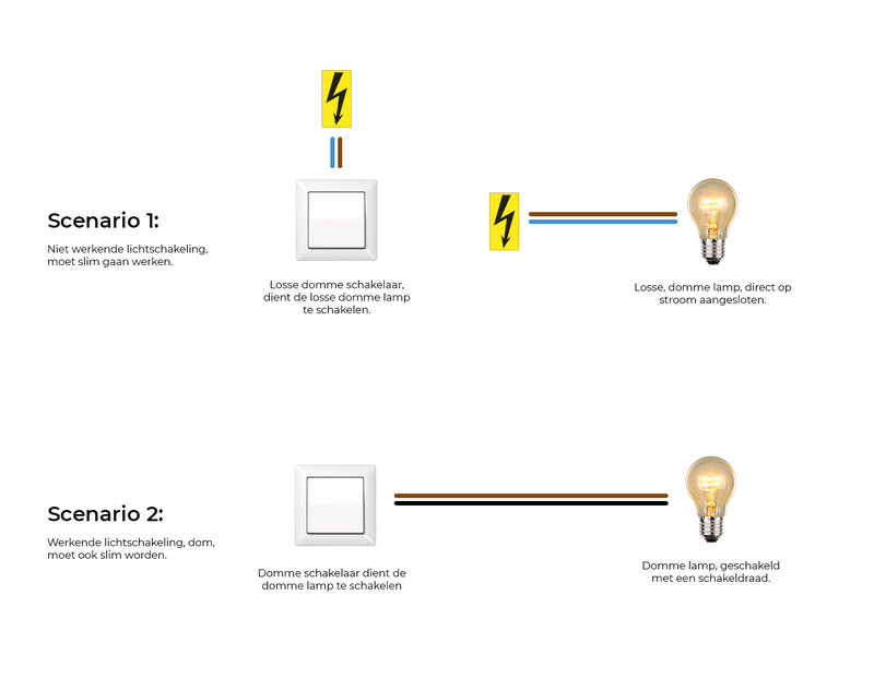

Hoi!
In mijn nieuwe huis zit ik met twee scenario's welke ik graag werkend zou krijgen, maar ik zie nog niet helemaal voor me hoe, hopelijk is dit mogelijk en kunnen jullie mij vertellen hoe dit zou werken. Ik weet niet exact wat er allemaal mogelijk is op het moment. Ik moet mijzelf daar nog even iets beter in inlezen, op het moment heb ik alleen wat hue lampen hangen.
De reden dat ik niet altijd slimme lampen wil gebruiken is omdat het onder andere om wandlampjes gaat met een G9 lampje erin. Daarnaast wil ik gewoon mijn bestaande schakelmateriaal (JUNG LS990) gebruiken om de boel ook fysiek aan en uit te kunnen zetten, naast dat dit geautomatiseerd kan worden.
Scenario 1:
Ik heb twee domme lampjes, allebei apart aangesloten op stroom, welke ik wil gaan schakelen met een domme wandschakelaar welke niet in verbinding kunnen staan met de domme lampjes. Ik zou iets van een module achter deze drie componenten hangen zodat deze met elkaar kunnen praten (één achter de wandschakelaar, en achter beide lampjes ook één).
Scenario 2
Ik heb een normale opstelling van een lamp aan een centraaldoos, met een wandschakelaar (bruin en zwart) en graag zou ik deze opstelling slim willen maken. Ik weet alleen nog niet of ik ruimte heb in de centraaldoos om deze schakeling daar slim te maken, dus wellicht moet ik hier werken met slimme lampen. In beide gevallen zal er ook iets achter de wandschakelaar moeten zitten i.v.m. het schakelen van eventueel slimme lampen, hier mag de stroom natuurlijk niet vanaf.
Ik heb een plaatje geprobeerd te maken om het wat duidelijker te schetsen.
Afbeeldingslocatie: https://tweakers.net/i/ezuRAS9cM3SLgZiNvxFSRP9SJGY=/800x/filters:strip_exif()/f/image/FkBj74gjpE8fys0VcXeilbna.png?f=fotoalbum_large
Alvast ontzettend bedankt voor alle hulp en ideeën!

Daar heb ik inderdaad zitten kijken, en als ik het zo lees is dat een voor de hand liggende oplossing. Echter daagt het niet helemaal hoe ik dat nou aan elkaar knoop zodat ik dit kan bereiken..

shelly, heeft schakelmodules die je achter je lichtknoppen monteert, die zit dan tussen (of in plaats van je lichtschakelaar (afhankelijk van je gekozen model).
deze modulles kunnen dus zowel door de lichtschakelaar als door een wifi (app) worden bestuurd.
zodra je (zogezegd je shelly vorbij bent werkt alles weer als vanouds. wanneer je vervolgens enige automatisering wilt moet je gewoon meerdere van die shellies aan je automatisering toevoegen en het juiste commando (aan/uit) geven en alle lichtknoppen worden soort van tegelijk omgezet.
shelly is in dat opzicht zo'n beetje de simpelst mogelijke opzet om te begrijpen (en mee te werken).
