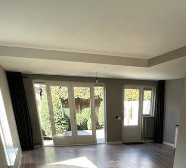

Hallo! Ik wil binnenkort gaan verbouwen en wil de aansluiting in het plafond verplaatsen zodat het lichtpunt recht boven mijn kookeiland komt te hangen. Ik kom er alleen niet uit hoe ik dit het beste doe.
Het plafond is van gipsplaten en het regelwerk loopt haaks op de richting waarin ik het wil verplaatsen.Afbeeldingslocatie: https://tweakers.net/i/XfJt4pwm897L3zhTekcUT18BmEY=/full-fit-in/4920x3264/filters:max_bytes(3145728):no_upscale():strip_icc():fill(white):strip_exif()/f/image/YSErkkSmeG1dP3mRZVZ8O3Jv.jpg?f=user_large

Volgens mij weet je zelf het antwoordt al, plafond gaatje boren op het nieuwe punt en een gaatje in het regelwerk om de buis doorheen te doen. Vervolgens weer dicht maken en weer stuc'en.
Als het een centraalpunt is, zou je je ook moeten afvragen of je het helemaal wil verplaatsen omdat het ook weer impact heeft op de rest van de kamer. Je zou het ook kunnen afdekken met een kapje (dichtsmeren kan niet).

Plaatje op centraaldoos en een los lichtsnoer trekken? Wat voor verlichting wordt t?

Centraaldoos verplaatsen is een aardige klus. Er zijn zo 3-4 stopcontacten of lichtpunten op aangesloten. Bij verplaatsen moeten alle buizen worden verlegd en nieuwe kabels worden getrokken.
Het is een stuk makkelijker om een extra lichtpunt te maken en met buisje te verbinden met de centraaldoos.

Hoe zou je het beste een gaatje in het regelwerk maken? Moet je dat op meerdere plaatsen een gat maken in het gips?

Ligt eraan hoe de constructie is, maar het liefste maak je veel meters en beperk je de gaatjes en het hele plafond sleuven/openbreken.
Optisch minder mooi maar ook prima, een gootje op het plafond naar de nieuwe locatie. Stuk goedkoper en sneller.
Ligt eraan hoeveel tijd, moeite en geld in wil stoppen.

Gootje wil ik zeker niet, moet netjes weggewerkt zijn. Idee om een endoscoop te gebruiken ook?

Als er wat ruimte is boven je regelwerk voor een snoer dan kan je proberen om via een spruit van je huidige centraaldoos een snoer naar je nieuwe lichtpunt te trekken. Daar boor je dan gewoon een hollewanddoos in het plafond en daar laat je je snoer weer in uitkomen waar je dan je lamp op kan hangen. Je kan proberen een trekveer in de spruit van je centraaldoos te drukken om te kijken of je boven het plafond ongeveer op de plek kan uitkomen waar je je nieuwe lichtpunt wil hebben.

Het is knap K als je door al je regels moet. Anders zou je simpelweg met een afgetakte kabel aan een magneet het kunnen doortrekken naar het nieuwe gat met minumaal breekwerk, Nu zul je echt een sleuf moeten openmaken en weer dicht en afwerken.
