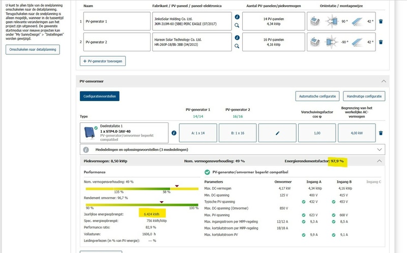

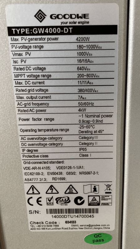

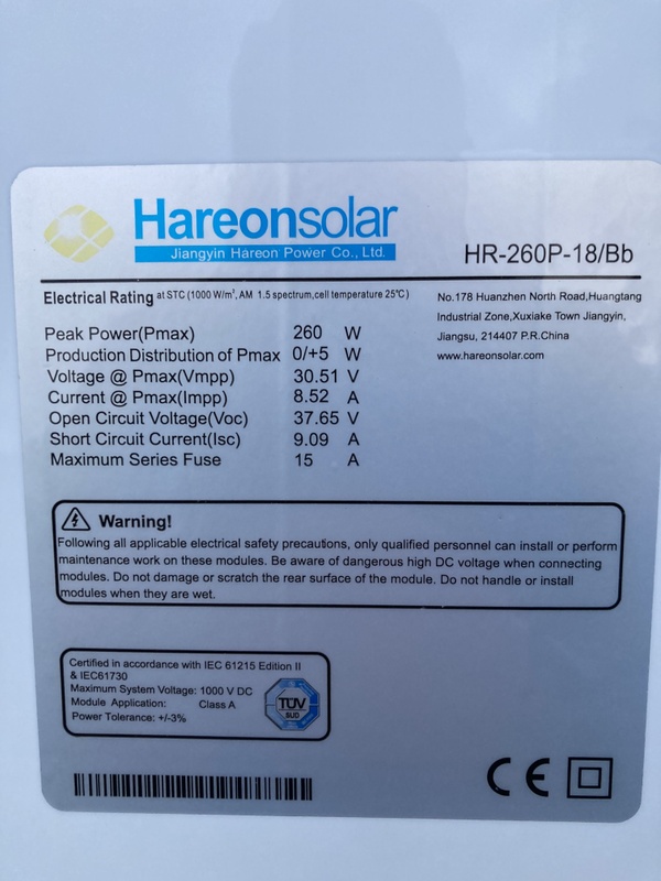

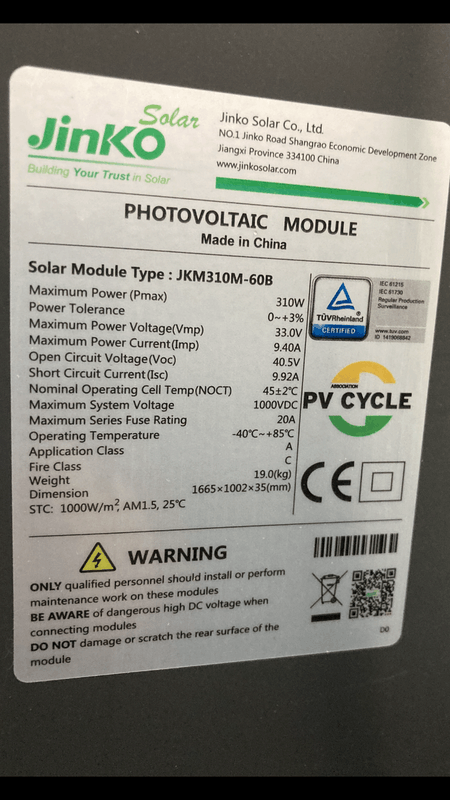

Maar hoeveel dakhelling heb je?
8500 Wp is nogal watt op een 4000 watt omvormer

Ongeveer 42 graden dakhelling.

Vorige week had ik op een goede dag 22kw met het huidige 2x7 setje.

Beetje aftoppen maar het gaat
Afbeeldingslocatie: https://tweakers.net/i/c3D4JS-ldmCoDEjDHtABIrs6bq4=/800x/filters:strip_icc():strip_exif()/f/image/Z21wddJWl3SzhbLQJyOg0lJ7.jpg?f=fotoalbum_large
Een 5 kW omvormer is 99.9 % dus beter passend, maar ach, als je de spullen al hebt.
Met de 5 kW haal je 6560 kWh volgens Sunnydesignweb

Niet verkeerd dacht ik zo. Maar op dit moment het belangrijkste of het technisch allemaal kan.

Het sunny design rapport van @AUijtdehaag geeft aan dat het technisch kan ;)
Alle waardes zijn binnen de grenzen van de GoodWe. Ja veel aftop, maar andere omvormer kost je teveel meer.
